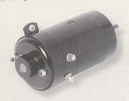

der Regler ist auf das Lagerschild aufgepresst. Ich habe eine Cycle Electric Lima, aber mit einem Frank’s Regler. Nach den Bildern die mir vorliegen, ist das Loch in der Mitte des Cycle Electric Reglers wohl dazu da, das Lagerschild auszupressen.
Den Regler gibt es ja auch einzeln und er passt auf OEM Limas. Die Amis ziehen sich die Hosen nicht mit Kneifzangen an, die wollen ja auch verkaufen.
So sieht die Lima ohne Regler aus:
Bild C-Lima.jpg (28 KB)
P.S.
Ich habe mir die Sache noch mal auf der Homepage von Cycle Elektric angeschaut. Mittlerweile bin ich gar nicht mehr sicher, ob das Lagerschild nicht doch im Regler integriert ist. Kannst Du nicht ein Bild der Lima machen?
