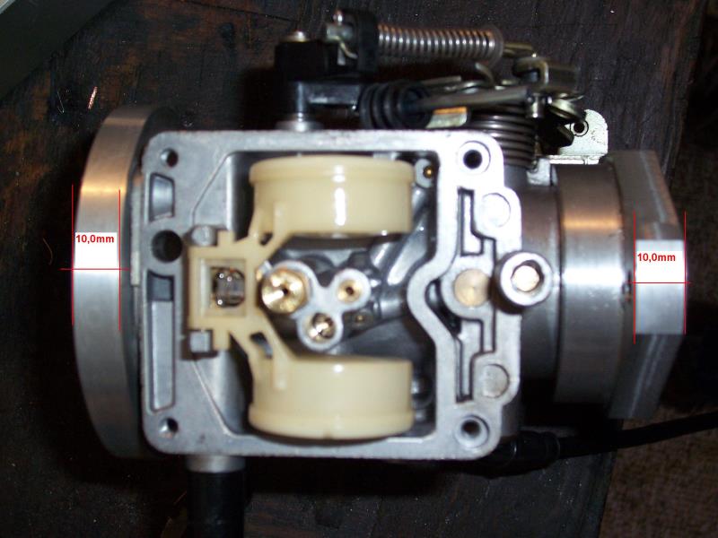

Ich habe mal gemessen, immer von der Motorhalterung bis zum Ende des Vergasers, also zur Luftfiltergrundplatte:
Starrahmen: 17,5 mm
Schwingenrahmen : 16,5 mm
Vielleicht hilft das ein wenig weiter. An dem Shovel meiner Frau wurde der Luffiltergrundplatte durch einen Eigenbau hergestellt. Diese musste aber mittels eines Spacers 5mm zum Vergaser haben, da das "Schiebergehäuse" sonst gegen die Grundplatte gestoßen wäre.

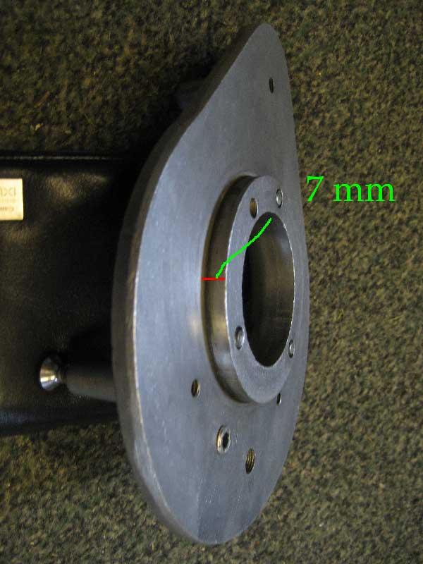

Bilder von der Grundplatte eines S&S-Nachbaus, der auf den CV passt (Ebay-Link)
Die Lufilterplatte hat hier ein Abstandshalter, der 7mm beträgt.

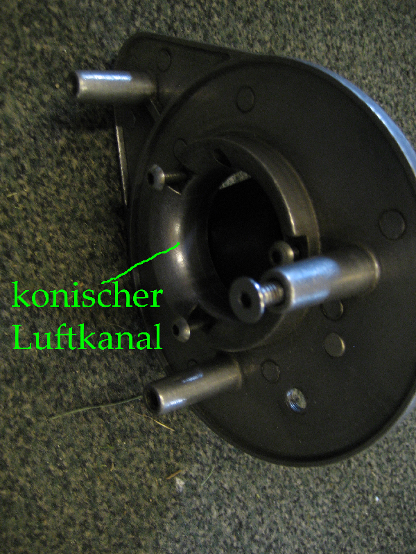

Und ich hoffe hier kann man den Konus ein wenig erkennen, müsste aber alles ähnlich sein wie beim S&S Vergaser

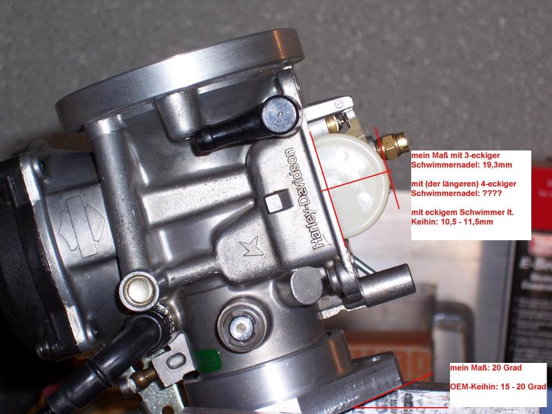

erstmal vielen Dank für die zahlreichen, detaillierten Rückmeldungen !
So will der Fadda das haben.
Mario hat mir eine CV-Anleitung geschickt (nochmals DANKE) allerdings gibt die
für den Schrauber nicht viel her.
Auch in seinen Unterlagen ist der eckige Schwimmer abgebildet und das
Einstellmaß genau gezeigt.
Ich habe einen Rundschwimmer drin (was`n das fürn`n Scheiß schon wieder ?) und
kann deshalb mit dem Einstellmaß nix anfangen.
Aberrrrr ... Keihin gibt eine Toleranz v. 0,5mm für den Schwimmerstand an !
BOAH.

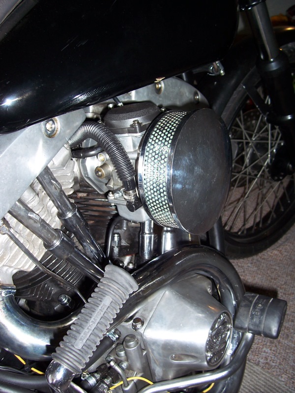

Luftfilter:
Ich fahre einen €5 Pancake-Filter (mit Filterelement ähnlich K&N).
Ich hatte diese siffen erst ab 4000.
Bei Drehzahlen von <4000 flog der Sprit dahin wo er auch hinsollte
Ich habe es extra nochmal geprüft weil Norbert es erwähnt hatte.
Hand vor dem Vergaser gehalten und ruckartig/langsam den Gashahn auf/zu gemacht. Nix.
Bei mir blies es erst ab ca.4000.

Beigefügt sind 3 Pics. Sorry für die lausige Makro-Qualität:
-einmal die Schwimmerstandskontrolle.
Bild Schwimmerstandkontrolle_2.jpg (72 KB)
Dies muß lt.Keihin in einem bestimmten Winkel (15-20 Grad) geprüft werden !
Keihin spricht nur v. einem eckigem Schwimmer (10,5 - 11,5mm).
Nachtrag: Alter CV mit Rundschwimmer: Senkrecht = 18,5mm.
Bei mir ist allerdings ein Rundschwimmer verbaut, lt Izanagi bis 1991 ( ? ).
Mit diesem Maß, von 19,3mm (im 20 Grad Winkel) wie auf dem Bild zu sehen, ist der Spritstand ca 4-5mm unterhalb der Schwimmerkammer.
Normal sollte es kein Problem darstellen den Pegelstand zu erhöhen (auf Höhe der Schwimmerkammerdichtung) da der Überlauf satte 10mm über der Schwimmerkammer liegt aber leider ist mir der Bock damit gnadenlos abgesoffen (der Sprit lief über die Hauptdüse in die Venturi und die Düse der B-Pumpe tropfte) und hat zudem Sprit in Richtung Luftfilter gerotzt bei >4000.
Die daraufhin vorgenommene Einstellung den Schwimmerstand sehr niedrig zu setzen (die Schwimmerkammer war bis ca zur Hälfte gefüllt) half auch nicht weil der Ofen nach ca 2-3Km ausging da nicht genug Sprit
nachlief.
Tested, Tried and Approved bei Stiftung Rainer-Test.
BOAH, regt mich das jetzt auf. Hätte ich den Kerl nur vorher gefragt !
Ich habe bestimmt 3 Tage an dem scheiß Schwimmerstand gefummelt ...
Nachtrag zu Izanagis Kommentar zur Schwimmerstandkontrolle:
Wenn der Schwimmerstand korrekt eingestellt ist, steht das Benzin exakt auf Höhe der Dichtfläche zwischen Vergasser und Schwimmerkammer
Mit meinem Maß von 19.3mm (bei 20Grad Winkel) ist der Spritpegel definitiv nicht auf dem Niveau der Schwimmerkammerdichtung sondern einiges darunter.
Ich kann mir vorstellen daß bei der Izanagi-Original Methode (also den Vergaser senkrecht und dann 18,5mm) wir auf den selben Pegelstand in der Schwimmerkammer kommen.
-dann ein Bild von der Totalen damit man den aufgepressten und den verschraubten Flansch sieht.
Bild Flanschbemassung.jpg (54 KB)
-zuletzt ein Bild vom Pancake-Luftfilter der sich bisher als ok erwieß
Bild Pancake.jpg (166 KB)
