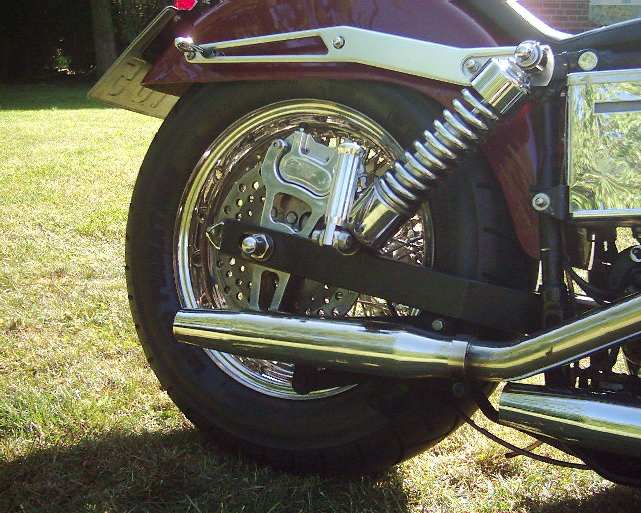

Hier mal ein Bild von meinem Sattel also ohne Schrauben würde der
nur noch an der Bremsleitung hängen.

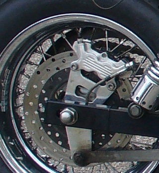

OK,
nehm' alles zurück.
Hab' gerade nochmal in die Papiere geschaut. Hinten hab ich einen SJP, der RST Sattel ist vorne, Sorry für die Verwirrung.
Hier mal ein Foto ( wenn's klappt )
url=http://forum.shovel-head.com/attachments/Sattel.JPG]Bild Sattel.JPG[/url] (370 KB)
