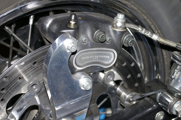

Hallo Männers,
meine 4-Kolben RST hinten schleift dauernd, wird dadurch heiß und bremst. Nach Telefonaten mit dem Hersteller, nach einer Überholung durch eine Werkstatt mit neuen Dichtungen und dem exakten Einstellen der Flucht der Scheibe (Schlag weniger als 1 mm) habe ich jetzt die Faxen dicke und schmeisse den neumodischen Mist runter (obwohl sie schon geil gebremst hat). Und ja, die richtige Brühe ist drin, also nix aufgequollen.
Bevor ich mir irgend nen Dreck dranbau, der wieder nix taugt, meine Frage:
Welche Bremse empfehlt Ihr?
Es sollte schon original oder zeitgemäß aussehen.
Vielleicht wäre ja das Evo-Gelump ein Kompromiss?
Grüße,
Mike

Hi Mike,
TwinCam 4-Kolben-Festsattel mit SBS Excel Sinter Belägen und Braking Edelstahl-Bremsscheiben.
Preis/Leistung ist unübertroffen und sieht nicht so nach Billet aus.
Satel bei ebay ca.100€
Bremmscheibe bei ZODIAC ca.80€
Bremsbeläge bei ZODIAC ca.28€
Der Bremssattel bedarf der Anpassung bzgl. des Ankers, da gibt es verschiedene Ausführungen. Die Hogs schmeißen die schwarzen Sättel raus und ersetzen diese durch ChromKirmesParadenKlimbim.

Hi Fauli,
klingt gut. Bremsscheibe muss neu? Geht auch mit konventionellen Belägen?

Hi Mike,
klar -> kannste nehmen was du willst, war nur 'ne Empfehlung für ein optimales Ergebnis. Die Bremsscheibe sollte neu oder plan sein.
Beachte, daß der Durchmesser der Bremsscheibe für diesen Sattel 11,5" ist.
Ich habe vor einem Jahr/6000km vorn auf die TwinCam-Sättel umgerüstet und bin begeistert von oben geschriebener Kombination. Habe allerdings vorn schwimmende Bremsscheiben, die kosten 25€ mehr das Stück.
Habe mir auch schon einen Sattel für hinten bei ebay USA ersteigert - für ca. 100€ inkl. Versand und Steuern. Die Banane hinten wird damit irgendwann abgelöst.
In Deutschland kriegste die aber auch.

ich habe hinten den 4-Kolben TwinCam Softtail-Sattel drin.
Folgendes beachten:
Ich bin recht günstig an OEM-Bremsbeläge gekommen und diese kann man nicht von rechts nach links tauschen.
Evtl ist das bei Aftermarket-Herstellern anners ?
In Kombination mit dem L&W Bremszylinder (Durchmesser ? ) ist die Bremsleistung und dem 130er Reifen heftig.
Um die Beläge wechseln zu können brauchst du eine lange ... errr ... 1/4" 12kant-Nuss mit 1/4" Antrieb.
Diese Schrauben kannst du nicht gegen Industrieschrauben austauschen.
Also: Vorher Nuss kaufen und nicht mit dem Ringschlüssel herumwürgen.
Bin sehr zufrieden.

moin fauli,
was vorn links paßt, paßt auch hinten rechts
Der Halter ist aus BilletAluBlingblingpolierteKacke selbstgebaut
Für die Haltebolzen braucht man eine 10mm 12kantNuss, z.B:
http://www.gedore.de/de/products/articl ... 2918,88287
Für die beiden Stifte, auf denen die Beläge geführt werden braucht man eine 1/4"-12kantnuss (meine hat 1/4"- Antrieb) z.B. Gedore D20 (edit: die kurze paßt bei mir aber auch, braucht keine lange zu sein...)
http://www.gedore.de/de/products/articl ... 2854,88113

welcher Fussbremszylinder passt ?
Sehr coole Lösung, Respect.

Sieht man gleich, macht aber nix - trotzdem schöne Lösung find ich!trybear hat geschrieben: Der Halter ist aus BilletAluBlingblingpolierteKacke selbstgebaut

bevor es hier zu Missverständnissen kommt: Der trybear hat einen linken Vorderrad Bremssattel mit einem selbstgebauten Halter nach hinten verbaut.
Die Sättel, von denen Rainer und ich sprechen, haben den Halter integriert. Diese wurden in den TC-Softails und Dynas von 2000-2007 verbaut und haben ein 3/4" Achsloch (bis einschl. 2004).
Die Lösung mit intergriertem Halter sieht elegant und nicht so klobig aus, hat aber den Nachteil, daß der Sattel und der Halter bei der Raddemontage als Einheit am Fahrzeug verbleibt, was den Radausbau eventuell etwas fummelig macht. (Mit 15" Zoll-Fellgen geht es sowieso nicht.)
Wenn man sich für eine Variante mit originalem Halter entscheidet, sollte man beachten, daß die VROD und die TC-Touring Modelle nicht mit 3/4" Achse, sondern mit 1" Achsen ausgestatten sind. Ist aber kein Problem sich 'ne Buchse drehen zu lassen, sollte man halt vorher wissen, wenn man auf so ein Teil bietet.
Außerdem: je breiter die Felge, umso schwieriger wird es mit dieser einteiligen Variante -> wäre also besser auf die zweiteile Lösung umzuschwenken (trybear oder Baujahre ab 2008)
