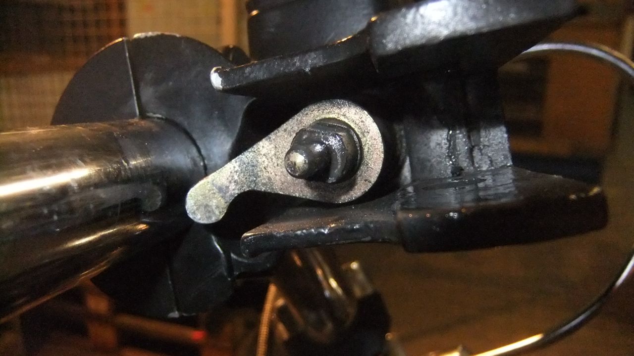

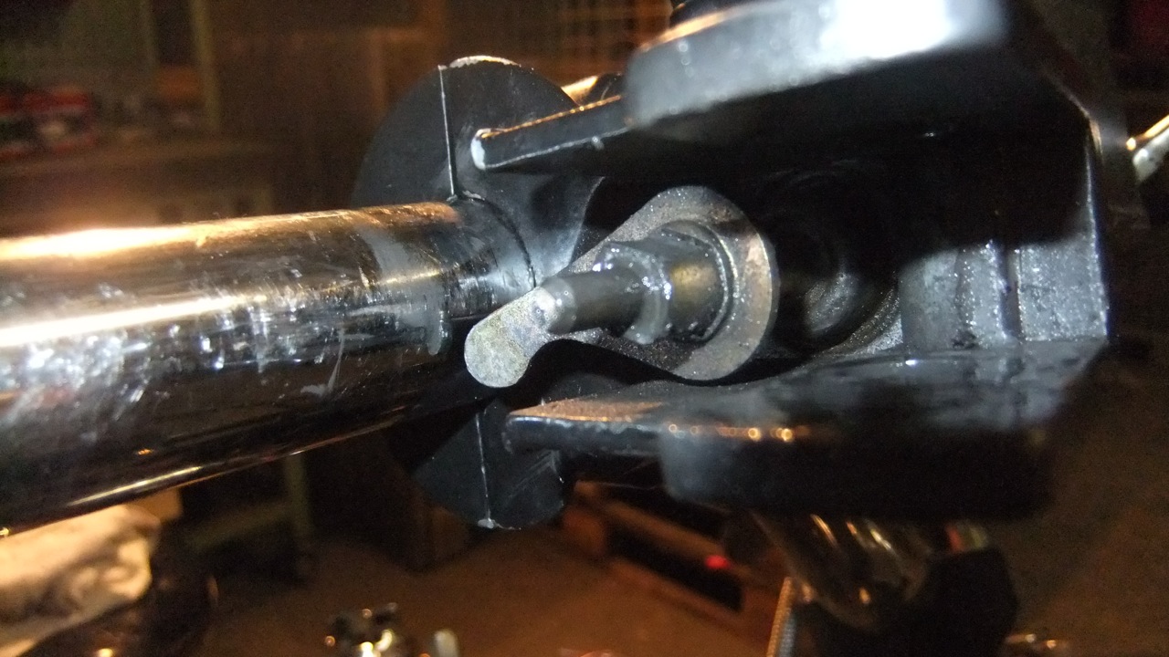

anbei ein paar foto's wo du sehen kannst wie groß das spiel ist (foto 1 und 2). Als ich den Bremshebel entfernt habe konnte ich der hebel locker von oben bis nach unten bewegen, weit am druckschalter vorbei.
spontan würde ich ein begrenzer anschweißen oder löten, damit es arretiert bleibt?!?
cheers...rick

Rick hat geschrieben:Als ich den Bremshebel entfernt habe konnte ich der hebel locker von oben bis nach unten bewegen, weit am druckschalter vorbei.
Hi Rick,
der Bremslichtschalterhebel ist seitlich an der Schubstange abgeflacht. Durch die Abflachungen ist er im Bremshebel fixiert (siehe mein Bild) und kann sich nur minimal nach oben und unten verdrehen (bei mir sind’s ganz aussen 3 mm).
Wenn du das deutlich weiter drehen kannst, hat dein Bremshebel vermutlich an der Stelle bereits zuviel Spiel oder er kommt aus China… :twisted:
Auf deinen Fotos sieht es aus, als wenn das Tasterbetätigungsblech nach aussen gebogen ist. Das sollte vollkommen gerade sein, so wie auf meinem Foto zu sehen.
Prüf also erstmal das Spiel zwischen Bremshebel und Schubstange.
Gruß Otter
