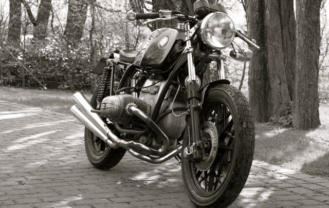

Ich versuche es mal mit den foto's....
und mein geliebter beemer....

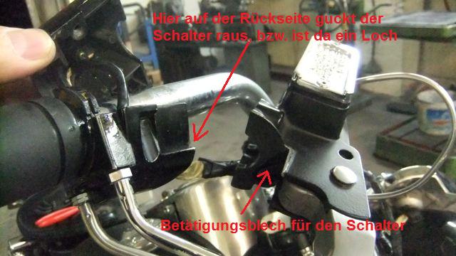

Re: Vorderrad bremse hat kein Bremslicht hinten.
Hi Rick,
das bringt Licht ins Dunkle.
Schraub doch mal die Lenkerklemme der Bremsarmatur ab und schau nach ob der Schalter vorhanden und angeschlossen ist und ob die Kabel in Ordnung sind. - Eventuell mal durchmessen (lassen) und ggf. ersetzen.
Der Schalter sieht so aus. Er ist in die Armatur eingeschraubt:
Hi Rick,
wenn du den o.g. Schalter drinne hast, ist er event. kaputt oder nicht verkabelt oder falsch eingestellt.
Das ist ein scheiß Ding und sehr sehr diffizil einzubauen bzw. einzustellen.
Am Besten mit Loctite Schraubensicherung am Gewinde einschrauben. Und zwar (bei mir ist es jedenfalls so) nicht unbedingt bis zum Anschlag. Das musst Du ausprobieren. Der Schaltweg (Reaktionsweg) des Teils ist sehr klein.
Beste Grüße und viel Erfolg
Dietmar

Danke für euer Inputs, werde mal runter in die halle gehen und der feind in's gesicht schauen...

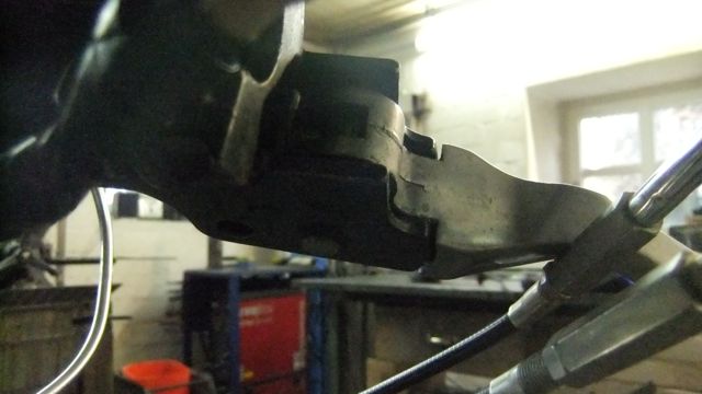

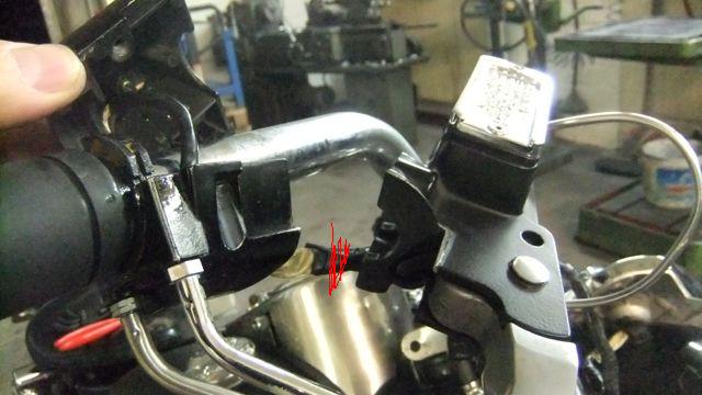

so, ich hab den gasgriff offengelegt (sie bildet). Aber wo versteckt sich der sauzahn, wo muß ich suchen?
cheers...Rick
hi Rick,
so wie dat aussieht säße der Bremslichtschalter - falls vorhanden - im Prinzip unterhalb des Behälters.
Allerdings ist auf den Fotos net wirklich viel zu erkennen, ausgenommen die Kabeln von den Schaltern ( Bild 1 ) und ein Kabelstrang der Richtung Lenkermitte läuft, jetzt rot markiert.
Ist das die Verkabelung der Armatur ?
Geht von dem Bremshebelgedöns Kabel weg ?
Falls einmal Ja und einmal Nein tipp ich auf keinen Schalter vorne und Du müsstest einen einbauen. Könntest z.B. auch unter die Brücke setzen wo der Verteiler sitzt und die Kabel unterm Dash anschliessen - hatte ich bis vor kurzem so gehabt, rechter Bildrand
Da du die 82er Armatur hast, brauchst du aber den Bremslichtschalter in dem Link falls der bei dir nicht drin ist (also nicht den, den Gerry gezeigt hat):
http://www.wwag.com/cgi-bin/WebObjects/ ... =%21WW1305
Den kann dir der Gerry aber sicher auch besorgen
Gruß Otter
naja schneller aber auch etwas daneben.......
die roten Strippen unterhalb des Gasdrehgriffs müsste dann ja die Verdrahtung vom Bremslichschalter sein ?
