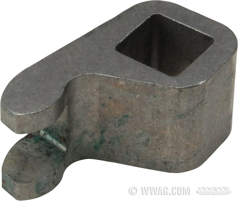

Is alles drin gehts ans Einstellen.
Da brauchst du
Spiel am Ausrückhebel.
Ganz wichtig.
Sonst is das Lager immer belastet und die Druckstange reibt ständig an der Einstellschraube.
Sieht man z.B. daran dass beide an den Enden blau anlaufen, auf nem Foto mit Blitz noch deutlicher als in natura.
Is das der Fall solltest du auch die Einstellschraube ersetzen.
Zum Spiel einstellen:
Dazu drehst du die Einstellschraube an der Kupplung ganz rein (nicht anknallen!), ich drück dazu mit der linken Hand den Ausrückhebel sachte ganz nach hinten und dreh die Schraube rein bis Widerstand.
Dann ne Viertelumdrehung zurück und Spiel am Ausrückhebel testen.
Ein paar mm dürfens schon sein.
Sonst eben bissl mehr/weniger als die Viertelumdrehung, kommt auf dein Setup an.
Das ganze auch mal wenn der Ofen ordentlich auf Temperatur is, also an der Ampel mal untern Öltank grapschen und Spiel am Ausrückhebel prüfen.
Vorsicht, heiß!
