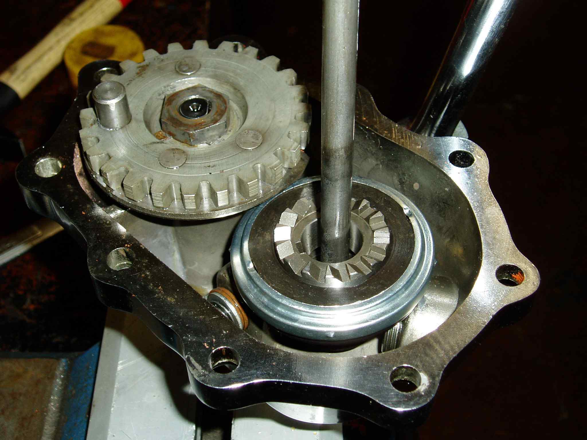

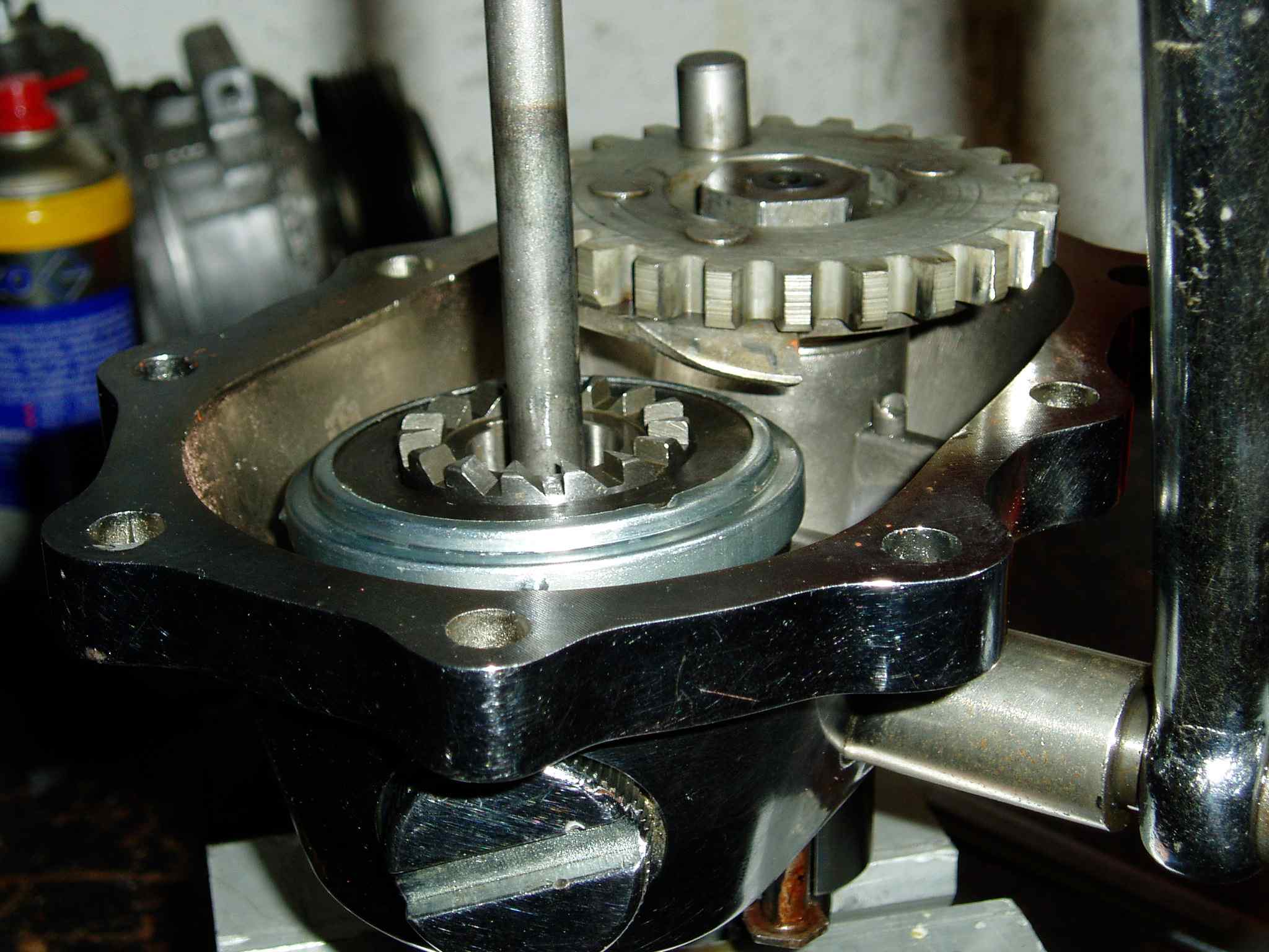

im Rahmen der Winterarbeiten hab ich unteranderem auch den Kicker zerlegt um das Ausrücklager zu erneuern. Mir ist geraten worden, diesen Early Umrüst-Kit zu verwenden. Gesagt getan, Gestern wollte ich die Geschichte zusammenbauen und hab festgestellt das der zur Verfügung stehende weg, sehr gering ist. Ich hab mal zwei Bilder gemacht und wäre Euch dankbar wenn Ihr mir Eure Meinung dazu sagen könntet. Oder hab ich da was kompl. falsch gemacht?

auch ohne Bilder -welchen Weg meinst Du? Im Kickerdeckel wirds durch das dickere Lager enger, dementsprechend muß die Einstellschraube auf der Kupplungsseite weiter raus...
Hast Du die Druckstange mit gewechselt, denn die ist fürs early Lager kürzer...

Achso, wegen des Ausrücklagers...
Ron hat ja schon was geschrieben, aber es ist sehr wahrscheinlich, daß dein Kickerdeckel de Lager nicht genug Platz gibt.
Das "Problem" habe ich bei meinem 6in4 Selbstschraubgetriebe auch, weswegen ich jetzt schon fast 4 Jahre das kleine Ausrücklager fahre.
Man müsste innen im Kickerdeckel Material abtragen um Platz für das große Lager zu schaffen.

... also nur noch mal zur Vervollständigung ich habe den kompl. Umrüst-Kit gekauft. Der besteht aus Lager, Druckstange und Ritzel mit Stirnverzahnung (ist im Durchmesser etwas kleiner als der Originale.

Sitzt der Ausrückfinger ordentlich im Lager? Wenn ja, ist Platz genug, dass der Finger mit Lager am Kickerdeckel anliegen könnte? Wenn ja, reicht das aus. Ansonsten müsstest (wie Fauli schon gesagt hat) evtl. den Kickerdeckel modifizieren bis Platz ist...ansonsten sieht für mich alles normal aus.

ok, dann werd ich die Geschichte mal zusammenbauen. Ich dachte nur das der Spielraum schon ziemlich gering ist.

Habe letzte Woche den gleichen Kit verbaut.
Habe vermutlich den gleichen Kickerdeckel wie Du (Foto).
Sieht alles etwas eng aus aber bei mir hat es gepasst.
Ich empfinde die Druckstange als ziemlich lang, somit muß die Einstellschraube weit raus.
Größte Schwierigkeiten hatte ich bei der Montage der Kickereinheit und fügen der Dichtung da das Kickerritzel ja hinter das Kupplungslager muß.
Hat da jemand einen Tipp?
