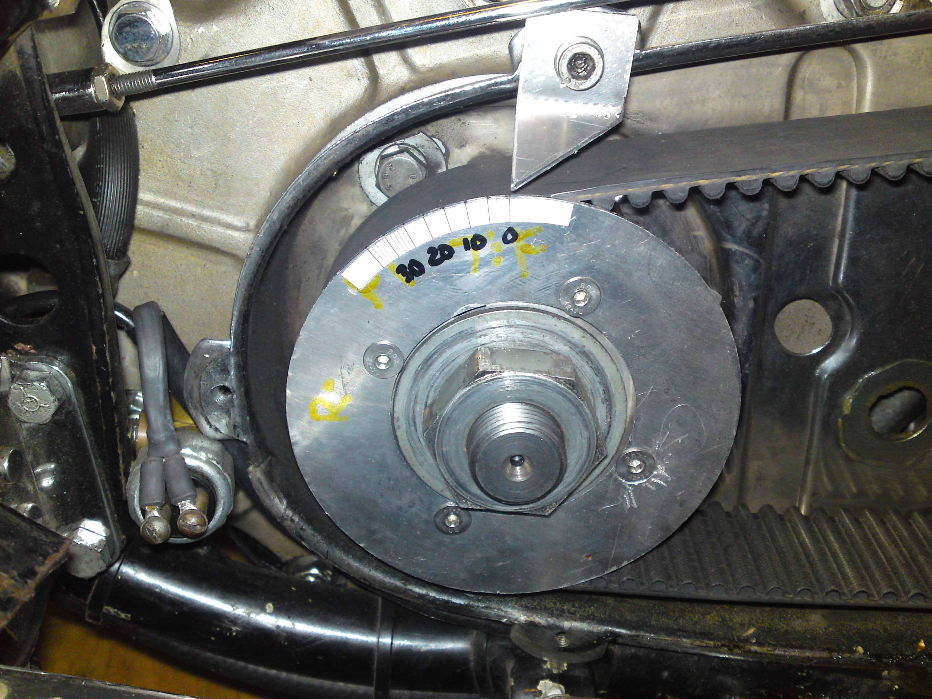

Moin Projekt für morgen, ich übertrage den OT und die 35° Markierung der KW auf das Pully, dann kann ich die Sache mal abblitzen und schaue mal bei wieviel Grad die Zündung losfeuert. Vorher noch einmal ganz akribisch die Stößel einstellen, ich hoffe ich komme da voran, ich will unbedingt diese Zündung zum Laufen bekommen, alle haben mir zur vollelektronischen Single-Fire geraten, das muss doch gehen!

Hallo shovel,
wenn sie schon gelaufen ist, dann scheidet eine Verwechslung der Zylinder aus. Die Zündkurven in der Beschreibung sehen so aus, wenn der VOES angeschlossen ist. Der Zündpunkt beim Starten wird aber immer von der statischen Einstellung bestimmt. Meiner Meinung nach ist die empfohlene Einstellung der Zündung viel zu ungenau. Das muss man so machen, wie z.B. mit einer Kontaktzündung. Allein macht die Zündung das nicht, weil sie ja keine Referenz hat, die gibst Du vor. Also genau schauen, wo die Kurbelwelle steht, wenn die Zündung zündet. Alles andere ist Zufall. 5° sind ein brauchbarer Startwert, aber es kann auch sein, dass mehr oder weniger zum Starten besser geeignet ist.
Da man diese Arbeit bei einer elektronischen Zündung nur einmal machen muss, habe ich mit eine Vorrichtung gebaut und investiere etwas Zeit in die Einstellung:
Ich lege die Kerzen auf den Motorblock, drehe das Pulli mit einer Ratsche, beobachte die Skala und lausche, wann die Kerze zündet. Ist wie Abblitzen, nur ohne Krach und öliges Gesicht. Brauchst auch keinen zweiten Mann. Mein Motor springt garantiert nach 1-7 Kicks an. Bei jeder Betriebstemperatur.
Ist als Anregung gedacht, musst es nicht so aufwendig betreiben. Aber Du glaubst gar nicht, wie sich kleine Änderungen des Verteilers auf der Kurbelwelle auswirken. Du darfst die Kurbelwelle auch nicht zurückdrehen beim Einstellen der Zündung. Da verfälscht das Spiel der Zahnräder den Zündpunkt.
ZZ12.jpg (457 KB)Ich lege die Kerzen auf den Motorblock, drehe das Pulli mit einer Ratsche, beobachte die Skala und lausche, wann die Kerze zündet. Ist wie Abblitzen, nur ohne Krach und öliges Gesicht. Brauchst auch keinen zweiten Mann. Mein Motor springt garantiert nach 1-7 Kicks an. Bei jeder Betriebstemperatur.

danke für deinen Tipp, so werde ich das morgen ganz in Ruhe angehen. Kerzen auf Masse und dann drehen. Wenn die Mallory auslöst soll ja angeblich die LED auf dem Modul blinken, wäre ja auch ein Indikator.
Wenn ich dich richtig verstanden habe, würdest Du als Anfangswert 5° zum Kicken vor OT einstellen?
Und dann weiter probieren falls sie noch nicht zufriedenstellend anspringt?

Hallo Shovel,
LED und Kurbelwelle gleichzeitig kontrollieren geht nicht. Glaube mir, wenn die Kerze auf dem Motorblock liegt, hörst Du den Zündpunkt und siehst direkt die Kurbelstellung.
5° sind ok. Die wird damit anspringen.

Ok, dann mache ich es so wie du vorgeschlagen hast, kleine Schablone bauen, Kerzen auf den Block und los.

Hallo an alle tapferen Helfer und Zuhörer, hier kommt ein Update.
Leider erstmal nichts Gutes. Ich habe das also alles so gemacht wie Arthur schrub, dabei fiel mir auf das IMMER alle 4 Kerzen zünden.
Hab dann nochmal alles kontrolliert, auch mal auf Dual-Fire geschaltet, kein Unterschied. Es zünden immer alle, also kein Single Fire Modus.
Ob das nun Absicht ist kann ich nicht beurteilen, sozusagen das beim Kicken immer Dual-Fire programmiert ist, glaube ich aber eigentlich nicht.
In der Anleitung steht das die LED auf dem Modul immer an sein muss, ausser beim Cranking (ich denke damit meinen sie wenn gezündet wird, also wenn die Öffnungen an der Lichtschranke des Moduls anstehen), dann muss die LED blinken. Macht sie aber nicht, sie geht aus, blinkt aber nicht.
Beim drehen der KW feuerte sie auch manchmal wenn ich schon gar nicht mehr gedreht habe, also sozusagenSo stehts im Manual: Check that timing LED blinks while engine is cranked. If not, camshaft position sensor or ignition module may be defective.
