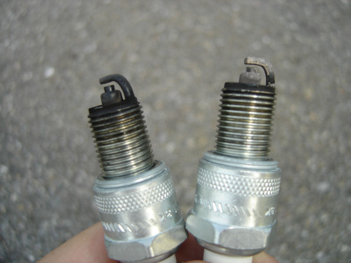

Ich bin zwar nicht ron aber ich kann an den Kerzen nix außergewöhnliches oder negatives finden.
Abundzu mal einen Patsch aus dem Auspuff finde ich normal, solange es nicht dauernd ballert.
Wenn Dich das Knallen exrem stört, drehst die Leerlaufgemischschraube halt noch n büschen raus und gugst, wie sich das Kerzenbild verändert. Vergasereinstellen ist halt auch viel Probiererei. Fahren - gucken - fahren - gucken. Man kann die Einstellung nicht an 1 3/8 oder 1 7/16 festmachen, alles individuell.
gugstdu Kerzenbilder : http://www.kfztech.de/kfztechnik/motor/ ... rzen_3.htm
Weiterfahren und beobachten und Gruß

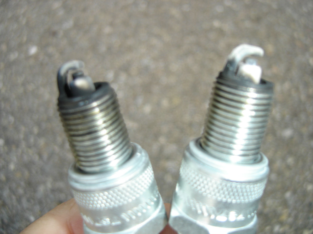

Re: Spritverbrauch 1340-Shovel 11-12 Liter auf 100 Km?
Hallo trybear,Wenn Dich das Knallen exrem stört, drehst die Leerlaufgemischschraube halt noch n büschen raus und gugst, wie sich das Kerzenbild verändert. Vergasereinstellen ist halt auch viel Probiererei. Fahren - gucken - fahren - gucken. Man kann die Einstellung nicht an 1 3/8 oder 1 7/16 festmachen, alles individuell.
hab ich gemacht, hab ich gemacht:
Mit LLGS ein wenig weiter raus ( 1,5 Umdrehungen) nun das folgende Kerzenbild. Die rechte (hinterer Zylinder) finde ich astrein, die linke (vorderer Zylinder) ist verrusst -wie kann das unterschiedlich sein?
Und Verbrauch ist (nicht vom Schreibtisch aus - Arthur- sondern gefahren)
Wieder vollgetankt mit gleicher Schrägstellung auf Seitenständer an gleicher Tanke an gleicher Zapfsäule -also mit etwaiger gleicher Fussbodenneigung-
Für 33 miles + 10% Tacho-Nachlauf = 36,3 miles = 59,7 Km habe ich getankt 4,8 Liter, also Verbrauch knapp 8 Liter auf 100 Km.....wieder bei Fahrt nur auf dem platten Land, ohne Stadtverkehr, ohne Ampeln, usw. nie schneller als 80 km/h, gemütlich gepröttelt.
Gruss shovelix
hi, also 8L kommen mir viel vor, wenn du nur gemütlich fährst.
Ich finde das Kerzenbild zu schwarz, der Mittelisolator beginnt sich gerade erst sauber zu brennen, würde daher die Intermediate Jet eine Nr. kleiner probieren - kann gut sein, dass dann auch das LLGemisch deutlicher einzustellen geht.
Zum Patschen: es gibt beides, fett- oder magerpatschen. Zu mager schießts in den Gaser, zu fett in den Auspuff, weil sich unverbranntes Gemisch entzündet. Aber auch bei fetter Einstellung kanns nach zügiger oder Bergabfahrt kurz in den Gaser knallen.
Genauso ist wichtig, dass die Krümmer dicht sind, denn auch das führt zum knallen.(hat Roland zwischenzeitlich auch geschrieben)
Würde aber unbedingt auch mal hochtourig fahren und die Hauptdüse bestimmen, denn die Übergänge LLSystem/intermediate/Volllast sind fließend. Ist z.B. die Hauptdüse zu groß, nützt auch eine kleinere Intermediate nur teilweise, das Kerzenbild sauber hinzubekommen und umgekehrt - viell. ist die HDüse zu klein und Intermediate zu groß. In allen Fällen wird das Kerzenbild ungleichmässig sein...
Kann nur empfehlen, nach verschiedenen Fahrsituationen immer wieder Kerzen checken und dementsprechend einstellen/bedüsen.

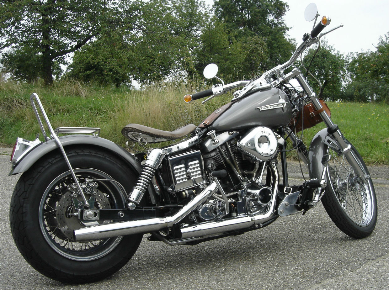

Hallo BenniGun, Hallo ron,
ja der hintere Anschluss vom Krümmer zum Zylinder ist nicht ganz dicht, weil der gesamte Auspuff mit der hinteren Befestigung in sich leicht verdreht/verschert ist.
Das führt dazu, dass die Dichtung an der der (einzigen - was für eine Konstruktion!) Befestigungsmutter des Flansches gegenüberliegenden Seite nicht hundertprozentig anliegt. Hab schon alles mögliche probiert, geht aber nicht besser. Denn wenn ich nur den Krümmer (ohne den Schalldämpfer montiert und und festgezogen hatte, so dass alles dicht wäre, dann wäre der Schalldämpfer hässlich bergab Richtung Boden gestanden, nicht mehr parallel horizontal zum vorderen Auspuff (dass die Schwinge im Verhältnis zum Auspuff nicht parallel verläuft, sondern nach oben ragt, ist nicht zu ändern. Die verläuft halt nicht parallel zur Fahrbahn, sondern steht nach oben).
Also habe ich mich auf so einen Mittelweg eingelassen, und es ist leicht Spannung auf dem ganzen Rohr.
Der Auspuff ist in sich ansprechend geführt, finde ich (FOTO), dafür liegt er nicht ganz an. Mit dem seltenen Patschen kann ich aber so leben.
Hatte noch die Stahlwolle Evo-Dichtungen probiert, mit denen schliesst´s aber auch nicht hundertprozentig. Wenn man die Hand an den Flansch hält, dann spürt man die Undichtigkeit durch schwache Auspuffgas-Stösse.
Ist aber nur hinten (??) -ausgerechnet da, wo ich das Kerzenbild als perfekt erachte. Vorne zu dem eher russigen Kerzenbild hätte eine solche Undichtigkeit eher gepasst.
Mit dem Verbrauch werde ich mich abfinden -genauer gesagt, mit der mässigen Reichweite einer Tankfüllung.
