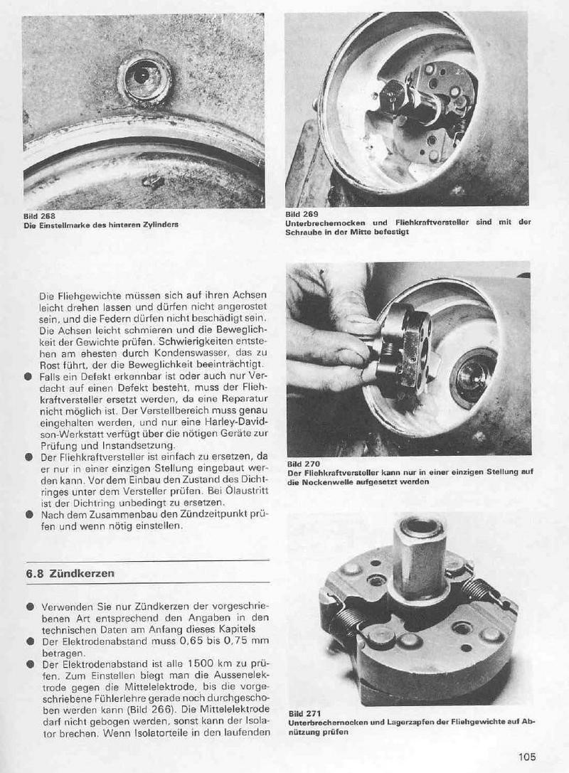

Hier noch die Bilder aus meinem Handbuch um die Verwirrung über die OT-Markierung wieder aufzuwärmen...
Was soll ich jetzt glauben? Wenn mein vorderer Kolben auf OT ist (glaub ich zumindest) dann ist dieser Punkt in der Mitte zu sehen. So hab ich jetzt die Zündung mit der Prüflampe eingestellt. Im Handbuch ist es aber der hintere Zylinder der den Punkt haben soll???
So fing der ganze Dreck nämlich an, ich hab den vorderen Zylinder und den vertikalen Strich als Basis genommen, so wie es im Handbuch steht.
Werde sie gleich mal anwerfen, mal sehen was jetzt passiert!
Gruss Helmut
Bild EM_hintZyl.jpg (108 KB)
Bild EM_vordZyl.jpg (228 KB)
