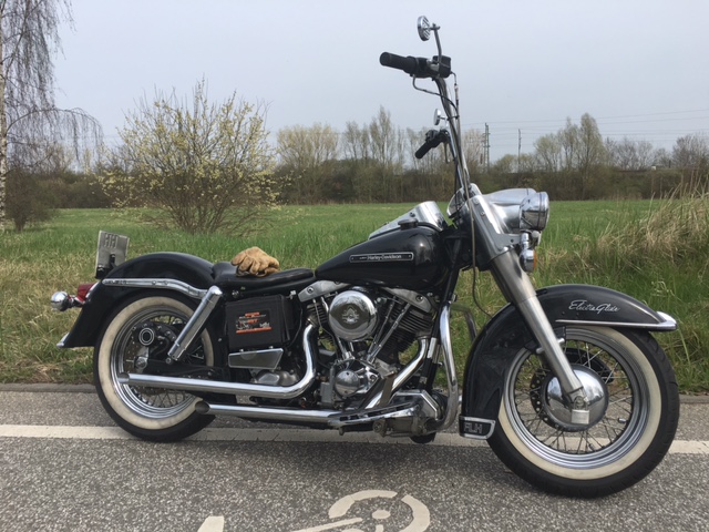

ich wollte mal Vollzug melden.
Hab alles auch mal wieder mit Hilfe dieses klasse Forums und deren Mitglieder zum funktionieren gebracht. Danke noch mal an alle.
Aber zum Thema:
Bei mir war schlichtweg die original Feder vom alten Magnetschalter zu stark und hat den Hebel nicht richtig zurück klappen lassen.
Ich habe dann die Federn einfach getauscht die starke nach vorne und die originale vom Hebelstarter hinten eingesetzt.
Ich musste übrigens nicht´s biegen oder anpassen, funktioniert gleich richtig und so wie es soll alles Abstände richtig.
Funktioniert jetzt einwandfrei und ist wirklich ne entspannte Art die Lady zu starten klar nicht so cool wie nen Kicker! Aber für MICH genau richtig. ;-)
Und da die Lady derzeit trocken ist (nein ich habe nicht vergessen Oel einzufüllen), und der neue Auspuff sich auch ganz ordentlich anhört und ich auch ne Eintragung des selbigen in Aussicht gestellt bekommen habe, freu ich mich einfach.
hier noch zwei Bilder:
Bild IMG_5802.JPG (270 KB)
Bild AHN_Dicke.JPG (148 KB)
PS. Michael ich war doch pünktlich! ;-)
Ein happy Hawkeye

konnte mich ja nicht entscheiden und habe auch noch mal in Chrome liegen
:lol:
aber stimmt das schwade ist deutlich chicer leider passt das Cover von der Zündspule nicht mehr drauf werde ich noch mal nacharbeiten müssen.
Ist bei mir sowieso sowas von wenig Platz zwischen Rahmenrohr und Öltank das das Cover so schon kaum dazwischen passte.
