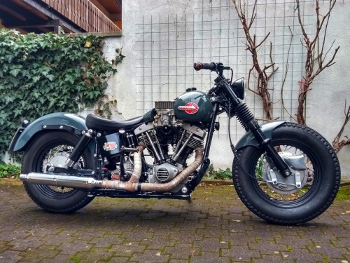

Der Frühling kommt langsam näher. Zeit also, das Bike auf die Räder zu stellen.
Die Trommelbremsen sind drin, das Gestänge für die hinter Bremse sieht aus, als wäre es noch nie anders gewesen.
Vorne bremst ne Kupplungsarmatur die auf die rechte Seite gewandert ist. So konnte ich die Schaltereinheit beibehalten. Der Bremszug ist ein abgeänderten Sportster Kupplungszug. Der hat nen Einsteller im Zug, und macht es so einfach, die Bremse schnell mal nachzustellen.
Blöderweise hab ich Saisonkennzeichen ab April, und muss noch etwas warten mit ner ausgiebigen (legalen) Probefahrt.
Aber nach nem kurzen Test kann ich sagen, das Moped läuft und bremst ganz ordentlich.
- BSA 8" Coniocal brake vorne, Honda CB750 K1 Bremse hinten.
