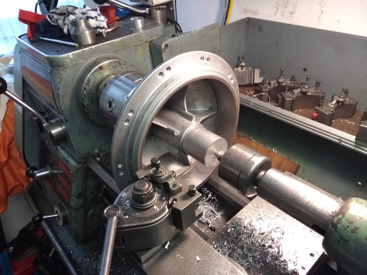

Mein aktuelles Projekt: Trommelbremsen für die Shovel
Ja, ich weiß! Ist sinnfrei und nicht original.
So what!
Das ist mein Schrauber-Bike und nicht alles im Leben muss rational, sinnvoll und vernünftig sein! Hauptsache mir gefällts und es fährt gut und ist zuverlässig.
Vorne kommt ne BSA 8" Nabe rein. (Danke nochmals, Artur!)
Umgebaut auf 3/4" Harley Steckachse und optimiert auf gute Bremswirkung. Hinten ne Honda K7 Nabe. Ja, Japaner!
Aber die lag seit 20 Jahren im Eck, sieht clean aus, hat 40 Speichen, und passt mit vertretbarm Aufwand. Grüße und bleibt fröhlich und gesund!

Super Projekt! Macht Spaß, die Bilder zu schauen. Ein Ausdrehkopf fehlt mir noch, weshalb ich solche Arbeiten dann meistens auf der Drehbank mache.
Halt uns bitte auf dem Laufenden (auch wenn du nachher von der Bremsleistung enttäuscht bist

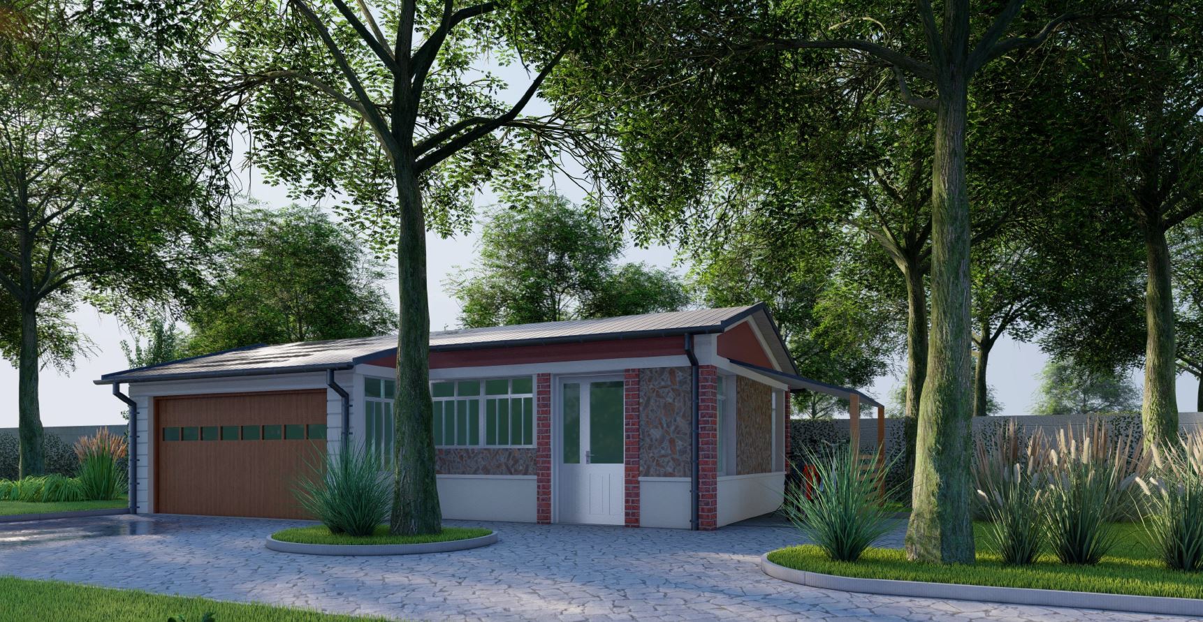

Ich schraube nix diesen Winter. Ich habe Ende Juli ein neues Haus gekauft und baue gerade den Werkstattbereich.
So sah es beim Kauf aus: ... und so soll es werden: Das Dach ist mittlerweile drauf, innen ist auch bald fertig, es bleibt aber noch ewig viel zu tun.

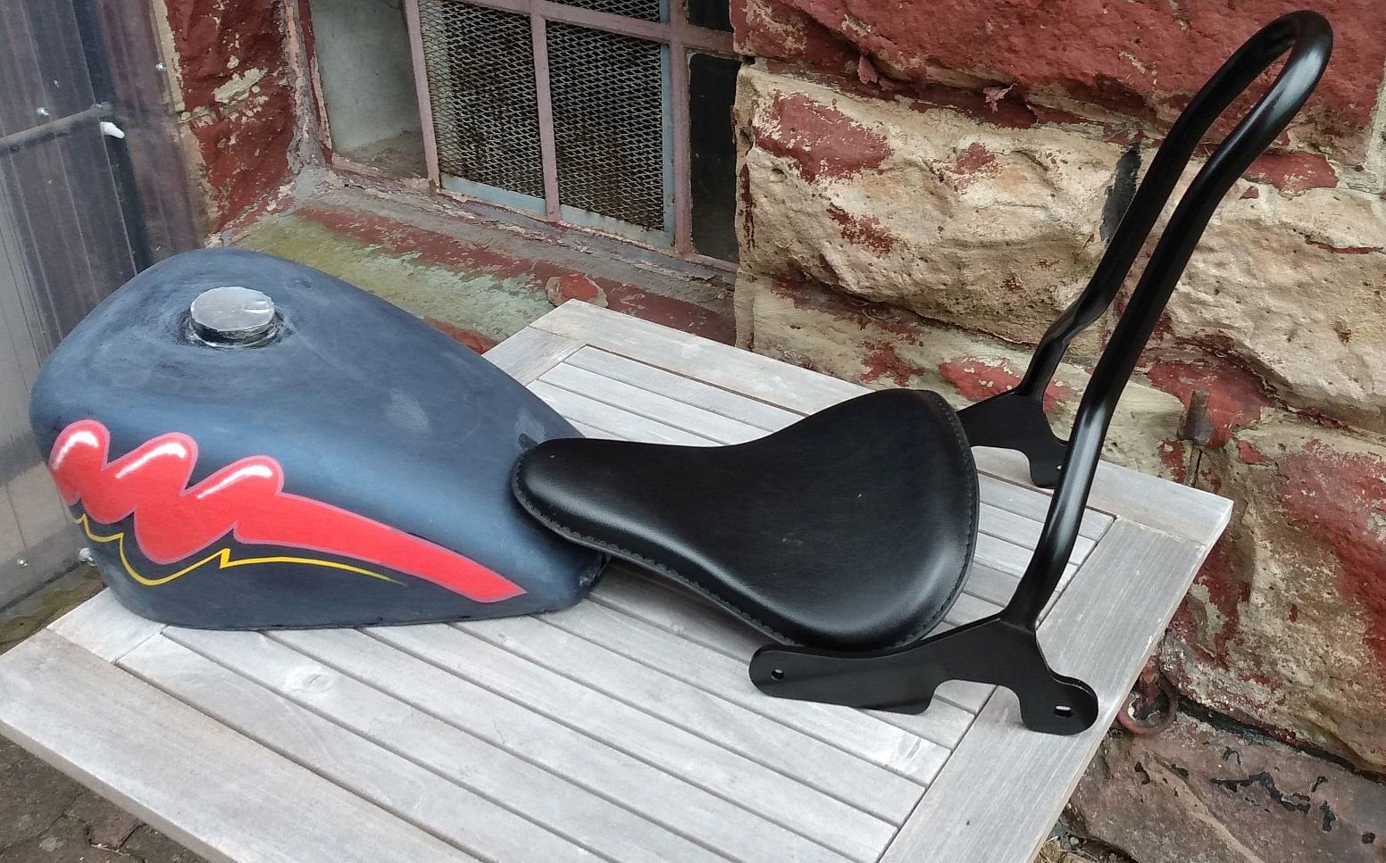

Nach dem ich im letzten Winter einen zu hohen Ape-Hanger eingebaut und meine alte Gabel mit 25cm Verlängerung wieder aktiviert hatte, geht es jetzt weiter zurück in die 70er:
Die Kumpel fahren alle nicht mehr, der Rücken macht auch nicht mehr mit also gibt es keine weiten Touren mehr. Deshalb kann der Tank etwas kleiner und der ganze Bock etwas unbequemer werden.
Zeigt mal was ihr so macht.

Servus Dieter,
hast Du das Haus im Hintergrund weggerissen?
Bei diesem Prunkbau wundert mich fast, daß Du im OG nicht eine Einliegerwohnung eingeplant hast
Viel Erfolg und baldige Fertigstellung.

Ha, ha, das Haus im Hintergrund würde ich am liebsten abreissen, die gehen mir wegen der Baustelle schwer auf den Zeiger
Maximal erlaubte Firsthöhe sind in meinem Fall 3,50 m. Ich wäre wegen der Autohebebühne im linken Gebäudeteil gerne höher gegangen, darf ich aber leider nicht.

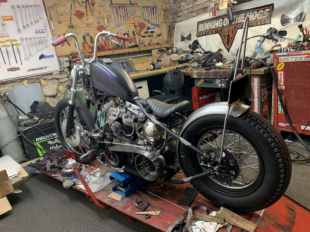

dann melde ich mich auch mal zu dem Thema.
Die Pan bekommt nur eine Inspektion und einen neuen Hinterreifen. Dann ist die wieder Fit, obwohl die Trommelbremsen auch mal in Angriff
genommen werden könnten. Geht aber noch für 1 Jahr ohne Probleme.
Bei der Shovel ist das schon anders.
Die bekommt ein anderes Frontend mit 6° Rake in der Gabelbrücke, die Schwinge mit Unterzügen soll einer ohne weichen.
Getriebe ist in Arbeit und Primär wird in diesem Zuge auf Belt umgebaut und das im Alu Primär (momentan). Sollte ich noch einen Blechprimär zu einem erträglichen Preis finden würde ich den Umbau bevorzugen. Falls also noch jemand was liegen hat, der darf sich gerne melden. Gleichzeitig tausch ich die Kupplung (5-Finger) gegen eine Rivera Pro Clutch, die hatte ich noch mit einem 3" Belt Kit hier liegen. Mach in diesem Zuge dann auch gleich alle Lager neu, hab die ja sowieso alle in der Hand.
Dann noch die üblichen Wartungsarbeiten wie sie halt anfallen und der ganze kleinscheiß.
Da kommt kein Lageweile auf

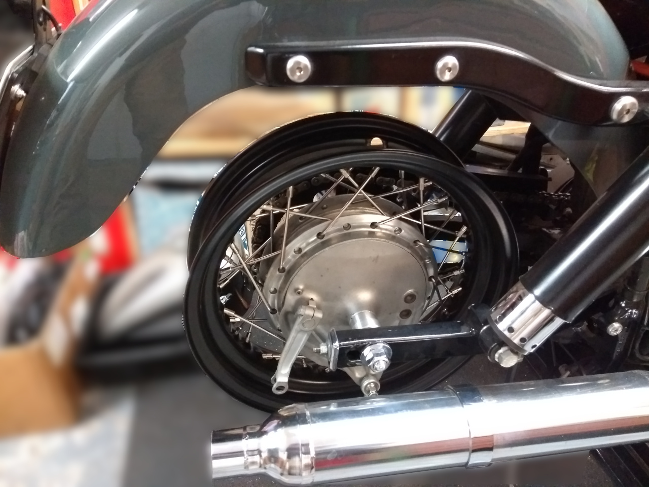

@Mike_O
Die Duplex hast du sauber hinbekommen. Kann ich sie zurückkaufen?
Grüße Arthur
Grüße Arthur
