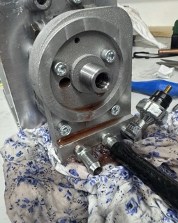

So Leute, erster Test:
Netzteil ist leider zu schwach.
Benötige ein anderes Netzteil.
Pumpe zieht an und fördert. Fördert zurück in den Ölfilter, also Öl tritt vorne aus.
Aktuell kommt das Öl aber NUR aus der Bohrung Top-End und Tappet-Block.
Muss ich mir noch mal genau anschauen.
Ich benötige nun einen Kreislauf für das Öl, damit ich den Filter nutzen kann.

So letzter Test: Öldruckschalter.
Wenn ich die Motorgeschwindigkeit reduziere sinkt der Druck. Dann springt auch die Öldruckleuchte an.
Alles funktioniert. Wenn ich die Leitung zuquetsche dann funzt auch der Überdruck.
Ich bin ziemlich zufrieden!

Ich habe das Modell noch einmal überarbeitet.
Die originalen Schrauben können nicht mehr verwendet werden, es müssen Inbus-Schrauben verwenden werden
Bei dem Test habe ich festgestellt, dass einige Bohrungen wie zum Beispiel für den Überdruck und für die Druckabnahme des Öl Druckschalter nicht optimal sind.
Diese waren sehr nah an der Dichtung. Die Bohrung zur Ölduckabnahme war auf den Zahnradflanken zu sehen.
Da das Ganze als 3-D Druck gefertigt wird, konnte ich auch auf verschiedene Hilfsbohrungen verzichten.
Hier nur noch einmal Bilder von dem kleineren Adapter, welcher jetzt gewichtsoptimiert konstruiert wurde.
Es werden verschiedene Hohlräume vorgesehen.
Beim 3-D druck kommt es wirklich auf das Material an was gedruckt wird, das macht die Kosten.
Den Adapter werde ich direkt auf meiner Schaufel verbauen. Den Motor werde ich jetzt in Kürze aufbauen.
Ich hab noch eine Evo, dort werde ich auch einen Adapter verbauen.
