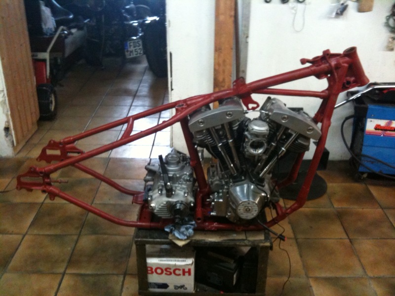

Tach zusammen,
@Rainer nein es ist nicht der ausgeschliffene sondern einer direkt aus USA und wurde als komplettes Fahrzeug verzollt.
Am Freitag hab es ich jetzt endlich geschafft Motor und Getriebe zueinander auszurichten, man war das ne Fummelei mit unterlegen und wieder raus nehmen Getriebe rein Getriebe raus Primär drauf Primär runter Löcher nachbohren und dann das Ganze von vorn.
Aber jetzt passts
Nächste Woche wird noch der Halter für die Toolbox eingeschweißt und dann ab zum Beschichten.
Kennst sich jemand damit aus wie lange eine MATTE Beschichtung wirklich MATT bleib.
Rahmen wird seidenmatt und der Primär soll matt werden
mfg Benny

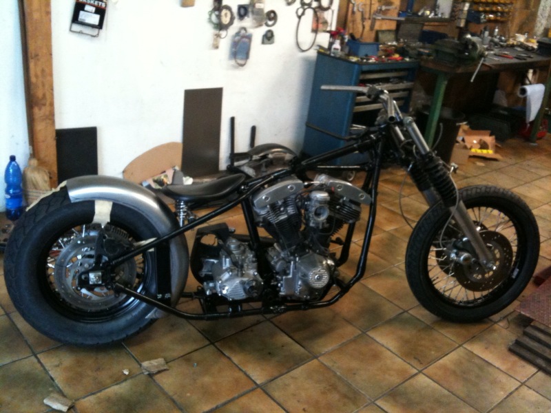

Morgen zusammen,
erstmal vielen Dank Fauli das du das Bild korrekt für mich eingestellt hast.
Wie Fauli schon schrieb hab ich jetzt endlich meinen Wishbonerahmen soweit fertig. Ich war auch schon beim TÜV und der Prüfer war sehr zufrieden bis auf den hinteren Bremsanker den Kennzeichenhalter und das fehlende Katzenauge hat alles gepasst. Ich muss die Kiste jetzt nochmal vorführen und dann dürfte einer Zulassung nichts im Wege stehen.
@Fauli: Einen PES Schwarzwald bin ich natürlich sehr zugetan und sobald ich eine Zulassung hab kanns los gehen. Von mir aus auch im Winter den es gibt kein schlechtes Wetter sondern nur schlechte Kleidung.
MfG Benny

Mahlzeit,benny hat geschrieben: Ich war auch schon beim TÜV und der Prüfer war sehr zufrieden bis auf den Kennzeichenhalter
was hat der TÜV daran auszusetzen??
Hast Du das Rücklicht an dem Halter oder ist die Kennzeichenplatte zu klein!?
Gruß Tom
Re: Starrahmen: was darf ich was will der TÜV
Hallo Tom,
dem Prüfer war der Ausleger des Kennzeichenhalters zu kurz (Abstand Radmitte bis Kennzeichen). Mein erster Halter war ca. 10cm lang da war ihm die Sichtbarkeit von der rechten Seite nicht gegeben. Der jetzige ist 20cm lang und somit aus allen Richtungen in einem 30° Winkel einsehbar.
Das Rücklicht sitzt am Kennzeichenhalter, also kein mittiges Rücklicht. Das hat ihn aber nicht gestört.
Und zum Bremsanker der war aus 2,5mm Stahl das war ihm zu dünn jetzt hat er 5mm. Müsste also auch passen.
MfG Benny

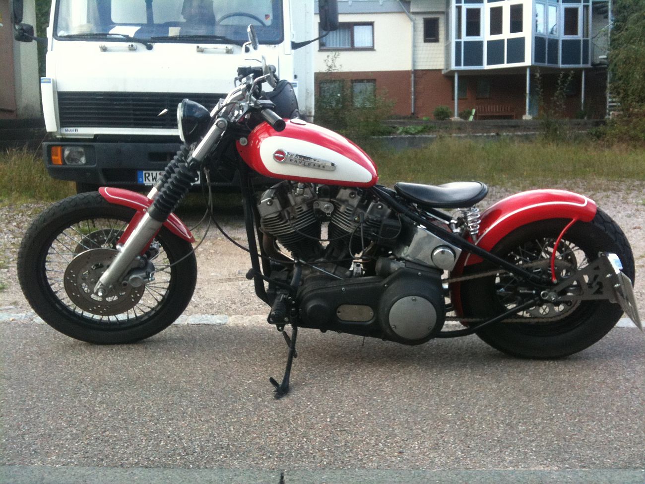

Habe einen goilen Bobber vor 3 Jahren aufgebaut. Basis war ein Rahmen aus USA mit Zollpapieren (ohne Title, der aber als "wurde eingezogen" in den Zollpaoieren eingetragen war) alles BJ. 49. Vollabnahme sowie die Eintragung von matching numbers (also Rahmen-Nummer und Motor-Nummer identisch) war problemlos möglich (ich hatte glücklicherweise auch einen Panhead-Motor BJ49
