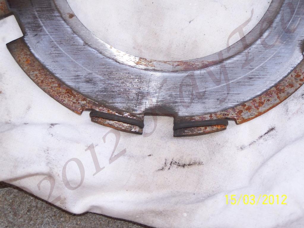

So sehen die "O-Ring Stahlscheiben" aus:
Bild 150312-stahlscheibe-kupplung.jpg (250 KB)

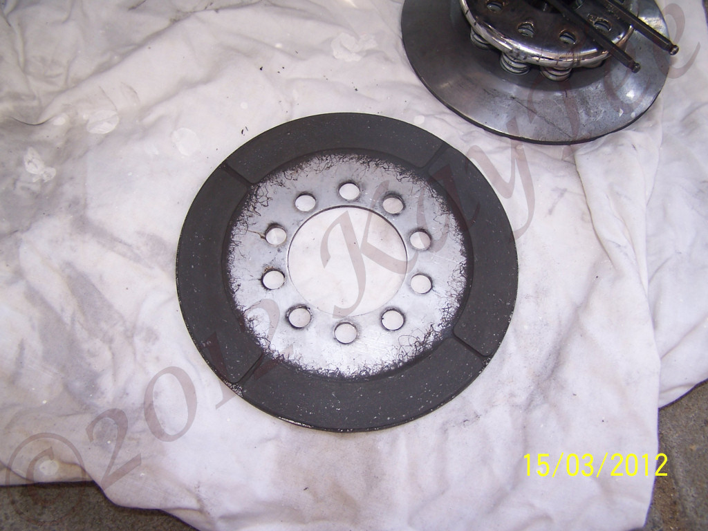

Das hier ist eine der (Kevlar?) Reibscheiben:
Bild 150312-scheibe-kupplung.jpg (202 KB)

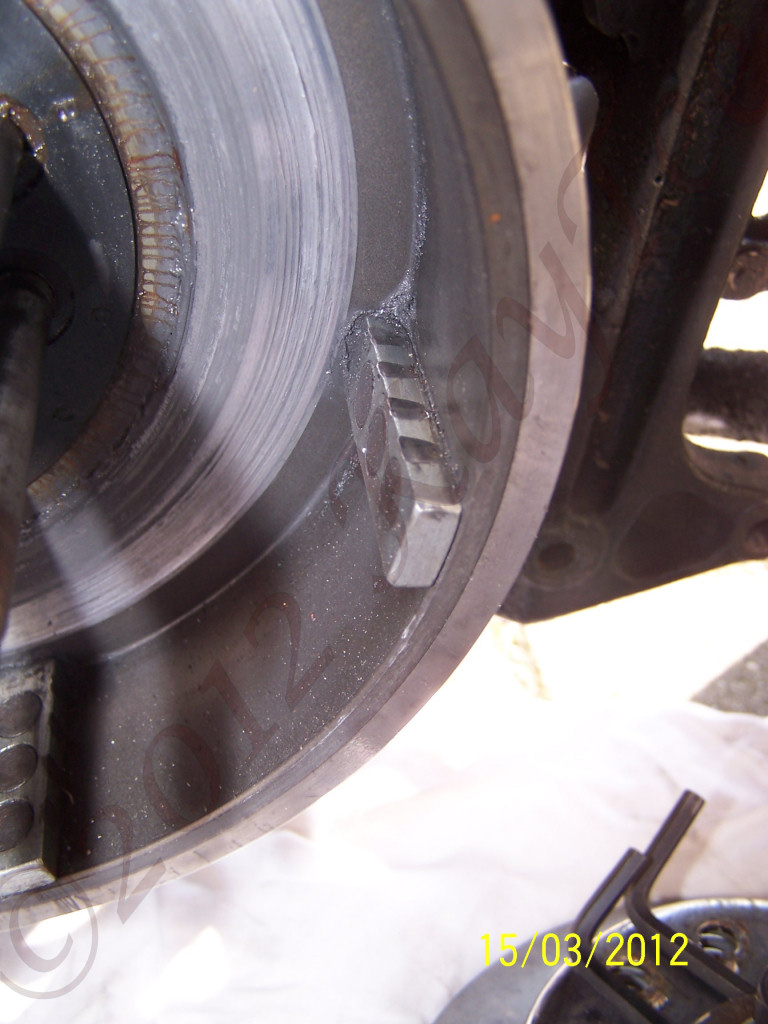

Das hier sind die Macken in den "Führsteinen:
(Gerd von der Bike Farm hatte soetwas noch nicht gehört)
Bild 150312-macken-kupplung.jpg (186 KB)

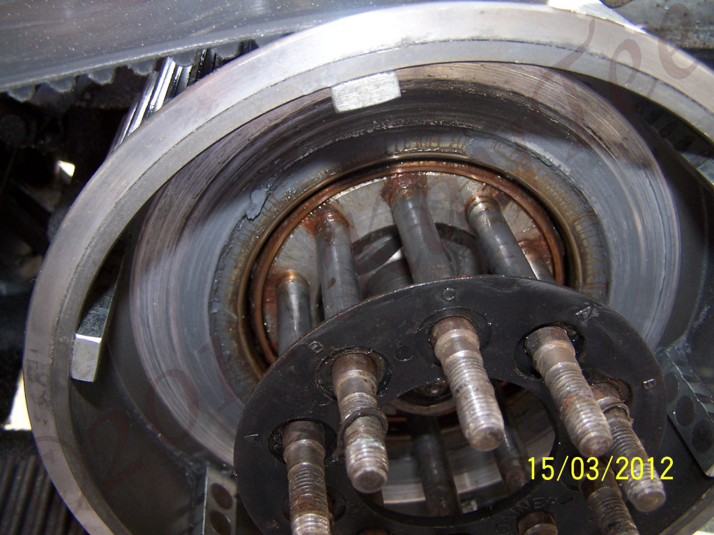

Das ist die Kupplungslagerung, ist das etwa ein standard-Lagerkäfig???
Bild 150312-lager-kupplung.jpg (249 KB)
Meinungen?

das Lager sieht tatsächlich "schwer" nach dem Original-Käfig aus. Beim Big-Fix hast du "Rolle an Rolle/Nadel an Nadel" offen/lose (ohne Käfig) liegen.
http://www.mototools.de/146.html?&tx_tt ... 7e9ba9dc00
Die Mitnehmer sehen echt "mitgenommen" aus :shock:
Entweder damit wurde schon über einen langen Zeitraum gefahren oder die Mitnehmer sind nicht ausreichend gehärtet... (Vielleicht vom Vorbesitzer schon mal "günstig" ersetzt worden 8) )
Wenn diese "Sinus-Kurven" im Mitnehmer so ansehe kommt mir der Gedanke ob die "Auflagekante" in den Stahlscheibenkerben noch einen rechten Winkel (die volle Auflagefläche) besitzen oder auch schon rund/schräg abgenutzt sind -> würde bei Wiederverwenden der Scheiben in neuem Korb bzw. neuen Mitnehmern wahrscheinlich gleich wieder das Verschleißrisiko erhöhen.
Ob das Kevlar-Belege sind kann ich dir nicht sagen, aber meine "Karo-Einfach-Uralt" Belege von Barnett haben die gleiche Oberflächenfarbe und -struktur.

Diese Reibscheiben hatte ich auch mal verbaut , und dadurch wurde meine Kupplung sehr laut . Sie sind aus Aluminium , dadurch werden aus den Löchern in kürzester Zeit Langlöcher .Durch dieses Spiel kommt auch der große Verschleiß an den anderen Komponenten zustande . Ich habe wieder auf die einfachen Reibscheiben ( Grundplatte Stahl ) umgerüstet und fahre ganz zufrieden ohne zusätzlichen Lärm ( 3 Zoll offen ) .

Die Führungen im Kupplungskorb haben extreme "Macken", wenn man das mal so beschreiben soll. Normalerweise sind diese Führungen glatt wie ein Kinderarsch. Landmark hat's ja auch schon beschrieben, bei ihm heisen die Teile halt Mitnehmer und der Gerd von der BF hat's dir ja auch schon bestätigt.
Die O-Ringe hat wohl der Vorbesitzer auf die Scheiben gebastelt, damit die Scheiben nicht so klappern. Schmeiß die Ringe in die Tonne, sowas ist doch Murks. Falls nicht und es gibt oder gab sowas tatsächlich mal, hab ich nix gesagt. Trotzdem kannste die O-Ringe weglassen.

Also ich kann nur wiederholen was die Vorschreiber schon getextet haben. Die Führungen sind völlig hinüber. Die solltest du auf jeden Fall tauschen. Die Beläge sehen mir auch stark danach aus, als wären die Bohrungen nicht mehr rund, sondern oval und das kann ja so auch nicht im Sinne des Erfinders sein, also die auch raus und gegen neue wechseln.
Stahlscheiben auch mal genauer ansehen. Wie Landmark schon schrieb: rechter Winkel, volle Auflagefläche!

diese kevlarbeläge sind nix, die bolzen der nabe haben tiefe einkerbungen, die gleitsteine auch, die gummies an den scheiben bringen nichts.
wenn du ruhe haben möchtest, tausche die nabe oder die bolzen, big-fix lager rein, besorge dir alto standart beläge, zieh die stahlscheiben ab und sie zu, das die gleitsteine glatt sind oder besorge neue. vorschläge dazu gabs hier schon zu genüge.
