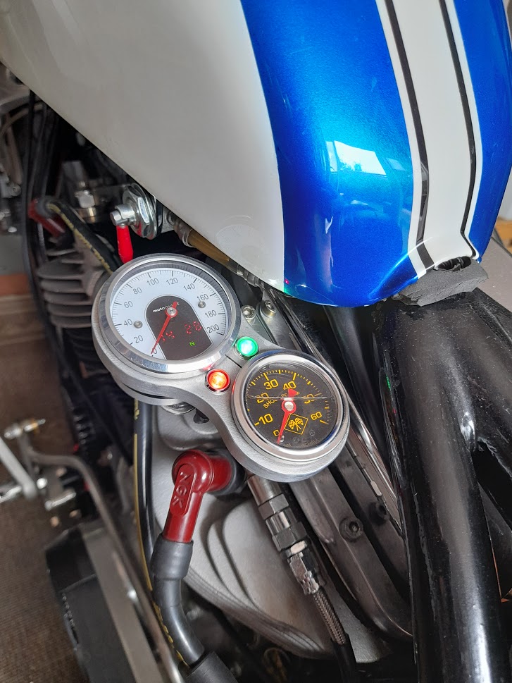

nach zwei Jahren hier auch noch einmal ein Update. Der MMB Tacho hat leider nicht sehr lange funktioniert, ist immer wieder auf 0 und dann auf Vollausschlag gegangen um dann schließlich komplett abzuschmieren. Der kam also definitiv nicht mit der Einbaulage nahe der (entstörten) Zündkerzen und der Zünspule klar.
Der Versuch einen passenden mechanischen Tacho zu finden, lief auch ins Leere: viewtopic.php?f=4&t=13049
Blieb als letzte Hoffung der Motoscope Tiny von Motogadget, wobei mich bei diesem aber der Preis und Einbauaufwand abschreckte. Man braucht Dauerplus, Zündungsplus, Masse sowieso, die Sensorkabel, Kabel zum Mikroschalter, .... und dann müssen auch noch die beiden fliegenden Sicherungen für Dauer- und Zündungsplus irgendwo untergebracht werden. Die Kontrolllampen kann ich bis auf die Neutrallampe auch nicht gebrauchen, da sie alle mit der Gerätezentralmasse verbunden sind, die Ladekontrolle aber zwei unabhängige Adern braucht.
Aber gut, 250 € und einen Tag Arbeit investiert um das Teil sauber einzubauen.
Heute die erste Probefahrt gemacht, und ich habe zum ersten Mal überhaupt einen Tacho an dem Bock, der zuverlässig anzeigt - endlich!
Wenn der jetzt noch dauerhaft störungsfrei funktioniert, bin ich zufrieden.

Beiträge: 1799
Re: Zündanlage abschirmen, elektronischer Tacho spinnt
Ja, genau so, war's bei mir, nur hat der Tacho dann irgendwann komplett die Hufe gestreckt.
Der Motogadget funktioniert so wie man das erwartet, und ich bin da zuversichtlich, da der Helmut den schon seit Längerem an genau dieser Stelle an seiner Shovel montiert hat und bislang keine Probleme damit hat.
Auf der anderen Seite, sollte es aber doch nicht so schwer einen mechanischen Tacho zu finden, der über den gesamten Geschwindigkeitsbereich sauber anzeigt.

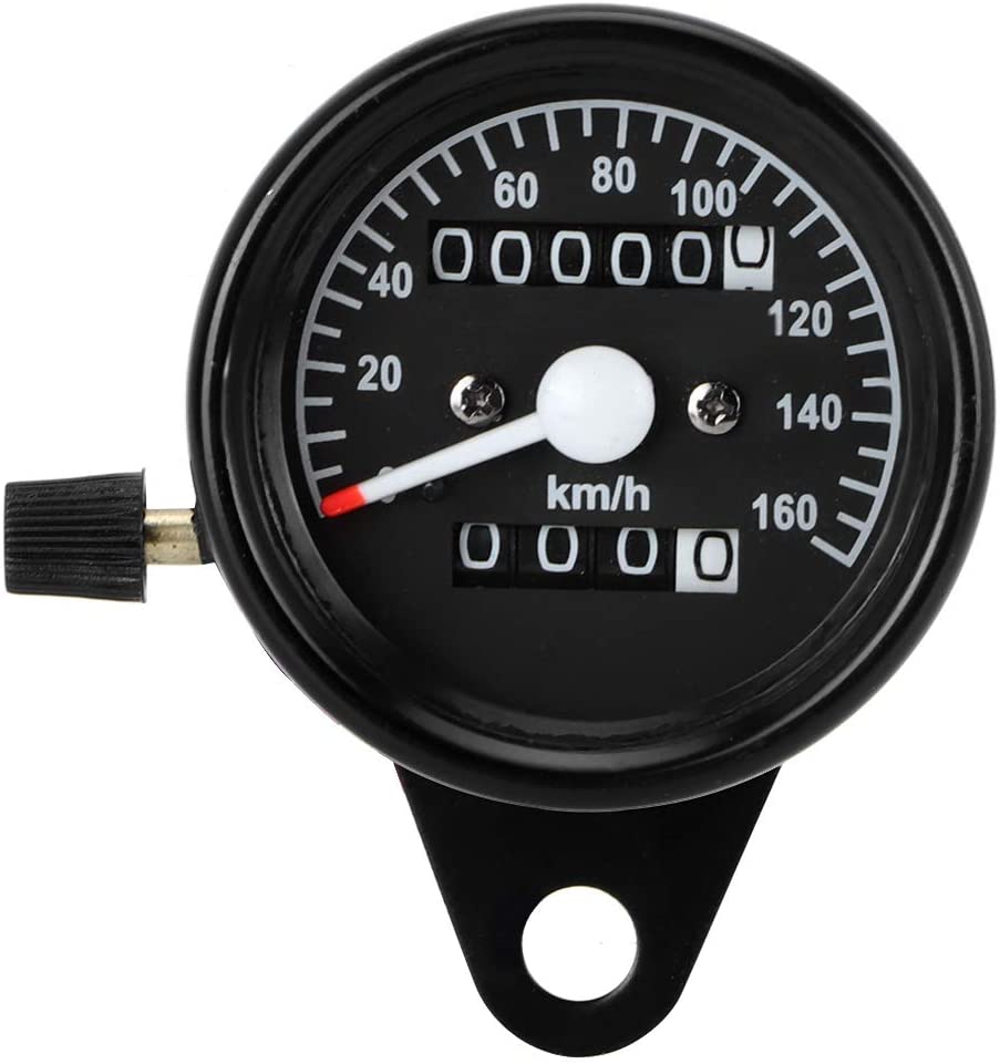

Problem ist die Größe sollte nicht 60mm übersteigen - und Tageskilometerzähler wäre auch ein muss.
HAbe jetzt einen Chinesen:
