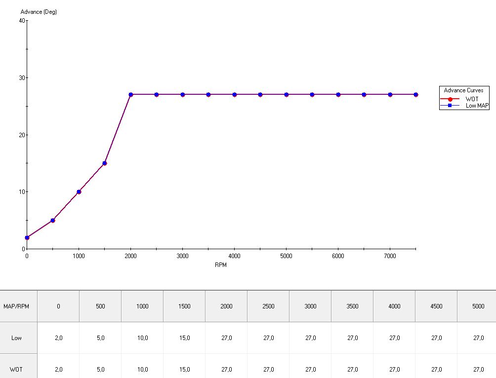

Hab Zündung so eingestellt und mit einer 27° Kurve abgeblitzt.
Hat aufs Grad gestimmt.

Re: Komme nicht mehr in Flash-Modus
Die normalen Zündkurven im Eeprom sind alle auf 5° Früh programmiert.
Ich habe halt eine Streetkurve so editiert das ich ab 2000 U/min
27° Frühzündung hatte.
Mit der von Fauli beschriebenen Zündpistole 27° eingestellt und auf
OT bei ca.2200 U/min abgeblitzt.
Auf die Art und Weise ist halt mal Sicher das dein Zeitpunkt stimmt.
Danach kannst du deine Kurve programmieren wie du willst.
Also statisch einstellen auf OT den Rest macht die Zündung.
Zum abblitzen brauchst du halt ne Pistole mit verstellbarer Gradzahl.
Ich hoffe es ist einigermaßen Verständlich.
Gruß Martin

hab sie jetzt gerade noch durch das Wartungsloch abgeblitzt. Wenn ich auf meiner Zündpistole +10 Eingebe, dann hab ich die Markierungen übereinander. Damit hab ich quasi im Leerlauf (650 1/min) 10° Frühzündung, seh ich das richtig?
Angesprungen ist sie gut. Werde das nur noch über die Software ändern.

des weiteren hab ich mit etwas probieren die Zündung jetzt so drin, dass sie anspringt und im Leerlauf schön läuft. Bei ganz offenem Hahn schießt sie. Die Einstellungen zwischen min und max Kurve bringen keine Verbesserung.
Denke ich komm nicht drum rum, mir das Kabel zu besorgen und damit ne eigene Kurve zu machen. Kennt jemand das Problem?
