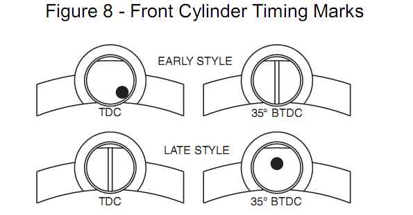

So jetzt mal wieder eine richtig blöde Frage.
Habe jetzt die TwinTec verbaut und Moped läuft auch so lala.
Habe bei mir den Punkt als OT ausgemacht.
Der Strich kommt ca, 35° früher.
Auf den Bildern sieht es aus als ob der OT richtig eingestellt ist wenn der
Punkt rechts im Timinghole steht.
Ist das bis jetzt richtig??
Wenn ja hab ich etwas falsch gemacht ich habe die Zündung auf Punkt in der
Mitte eingestellt.
Hab ich jetzt zu viel Spätzündung?
Kann das die Ursache für Fehlzündungen bei warmen Motor sein??
Kann leider nicht Abblitzen meine alte Pistole ist gestorben.
Sprit und Vergaser hab ich kontrolliert zieht auch keine Falschluft.
Gruß Martin
OT ist immer OT...der verändert sich nicht...Du meinst sicher ZP (Zündzeitpunkt rechts im Fenster beim Abblitzen im Standgas - sozusagen ohne Frühzündungsverstellung: das wäre o.k.)
Wenn ja hab ich etwas falsch gemacht ich habe die Zündung auf Punkt in derMitte eingestellt.
Wenn Du sie statisch auf OT per LED eingestellt hast, sollte es passen (So ist es bei der Crane-HI4 jedenfals...mussu nachlesen ob die Tec auch so funzt oder warten bis der Fauli aufgestanden iss ;-)...
Wenn es bei der Tec anders als bei der Crane ist: ja!
Denke eher nein...ist eher Leistungsverlust angesagt...ich habe Fehlzündungen wenn ich Zündschloß Stellung I (ohne Licht) habe...da hat es einfach eine Macke. Leg mal zur Kontrolle ein Kabel von Batterie direkt auf Zündung um das auszuschließen. (kabel aber wieder abmachen :wink:)

Hi Lutz
Klar ist das der OT immer OT ist, aber in welcher Stellung des Punktes ist OT
TDC bedeutet doch OT oder lieg ich da falsch.
Hier bei Early Style sieht es so aus als wäre OT wenn der Punkt rechts ist
und nicht mittig.
Wie schon geschrieben Ich kann nicht blitzen da Blitz gestorben.
Grüßle
Martin
Jaggomo
Beiträge: 1033
Wohnort: Plochingen
Re: timing rotor für TwinTec 1005
Beitrag von Jaggomo »
Hab vergessen
Zündschloss noch kein Jahr alt.
Ich bin mit und ohne Licht gefahren immer die selben Symptome.
Kabel sind fast alle neu.
Das mit dem Kabel direkt von der Batterie hab ich mir auch schon überlegt
aber als erstes würde ich gerne sicher sein das ich da keinen Mist eingestellt
habe :evil:
