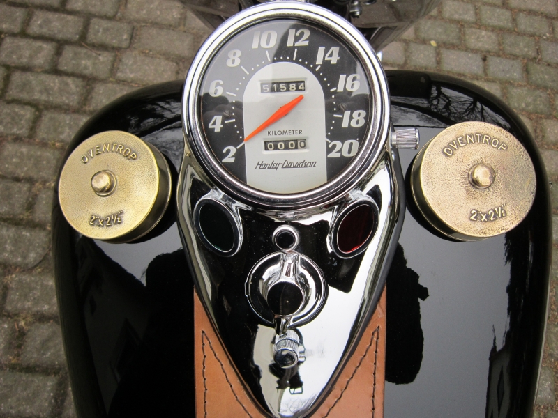

Jeder wie er es mag und es muss ja Dir gefallen.
Tankdeckel sind mal ´ne gut Lösung, passen halt leider nicht so recht zu Deinem Stil.
Wer sich solche Köpfe darufschraubt, macht das nicht ohne Not. Ich finde, dass die zu sehr vom Tank verdeckt werden und nicht zur Geltung kommen. Da würde ich mir mit dem Tank was Anderes einfallen lassen.

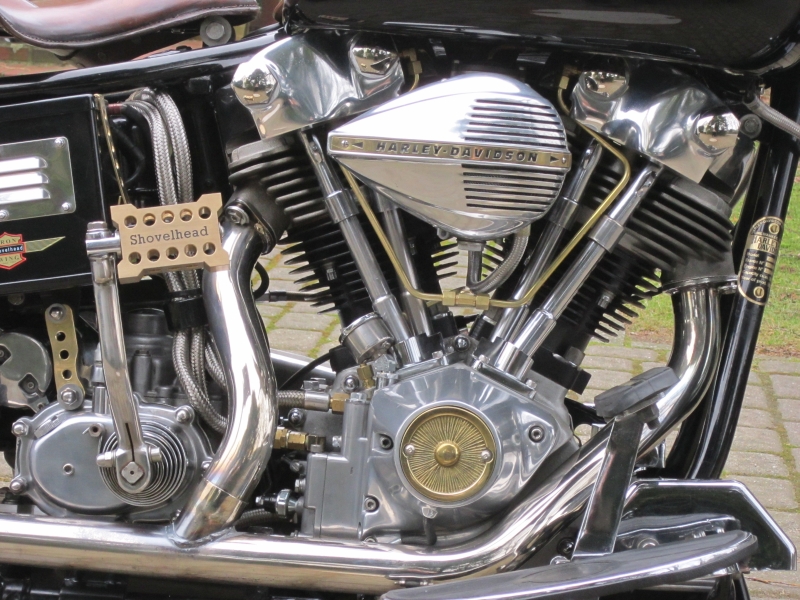

Dein Motor sieht gut aus, gefällt mir 8)

der breite, tiefe Tank ist schon so gewollt.
Gerade das man eigentlich erst auf den zweiten Blick erkennt das da andere Deckel drauf sind, fand ich ganz reizvoll.
Die Tankdeckel sind zugegebenermaßen wirklich eine reine Geschmackssache.
Sind aus 'ner Idee beim Schrotthändler für kleines Geld entstanden und wirklich etwas eigenwillig. 8)

was sind das für Tankdeckel? Soweit ich sehe wären die aufm Oldtimer schön.-Deine braucht noch etwas Dreck und Patina, dann passens auch besser :wink:. Könntest ein grösseres Foto davon einstellen? Ein Gesamtbild vom Moped wär auch ned schlecht...

ach ja, und was ist das fürn Lufi? Filtert da auch was oder ist das nur ne Hutze?

Die Tankdeckel finde ich gut, passen nur nicht so zum Dashboard.

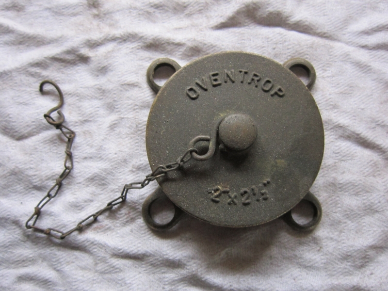

Orginal waren das Heizöleinfüllstutzendeckel (was für'n Wort...) die ich aus- bzw. abgedreht habe und dann die 08/15 Tankdeckel da mit Silberlot eingelötet habe.
Vorher:
Nachher:

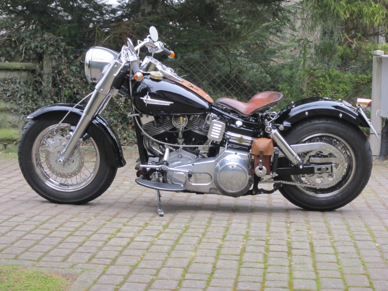

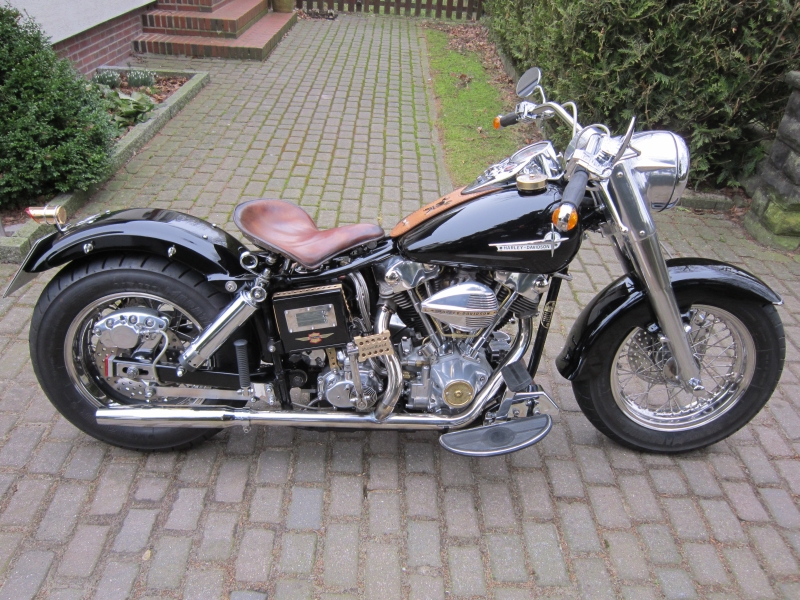

Gesamtansicht:

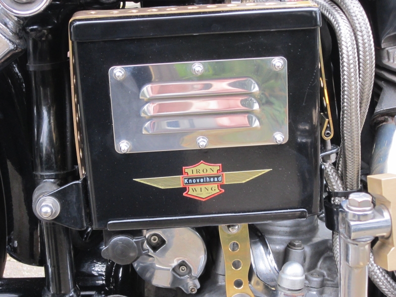

Motor und Batteriekasten:
Der Lufi ist das klassische Police Siren Cover das ich mit einer VA Grundplatte kompatibel zu bei meinem Dellorto gemacht habe.
Er filtert auch.
Ich habe aus zwei Edelstahl Teesieben zwischen die ich ein Luftfiltervlies geklemmt habe ein recht guten Filter Kompromiss gefunden den ich relativ einfach warten, reinigen und ggf. auch ohne Vlies fahren kann.
Das ganze sitzt dann tatsächlich hinter dem Cover und wird einfach geklemmt.

mir gefaellt das Mopped bis auf ein paar Kleinigkeiten, so wie es ist, es ist halt in sich stimmig und der Motor schaut klasse aus.
Wenn ich was auszusetzen haette, dann waer's der hintere Bremssattel, der waer mir einfach viel zu gross.

Mir gefällt die Zusammenstellung Fender (in diesem Fall wohl eher Schutzbleche) Tank nich so richtig. Also, das is nich häßlich oder so, nur mir würden da die (originalstyle) Fender besser gefallen- glaub ich zumindest :roll:

Und weil schon was zum hinteren Bremssattel gesagt wurde, noch mein Senf dazu:
Die Größe von der Banane finde ich jetzt nicht störend. Aber optisch kommt schlecht, daß der leicht nach hinten hängt. Ich würde da ne längere Bremsankerstange rein machen, damit der Sattel weiter nach vorne kommt. Und die Stange dann am besten als Rohr und in schwarz. Dann sticht die nicht so raus.

tja, das mit den zeitgemäß unterschiedlichen Bremssätteln ist auch noch so eine offene Baustelle. :kippe:
Mit dem UMAP vorne bin ich auch nicht wirklich glücklich.
Bremsleistung ist eher mäßig und Erstzatz- bzw. Verschleißteile zu bekommen ist auch nicht gerade einfach.
Die Fender, da denke ich auch das da noch was geht.
Wenn wieder ein wenig Kohle auf der Kante ist werd ich mich mal etwas intensiver nach Alternativen umsehen.

das mit der Sattelneigung und der längeren Ankerstange ist ein guter Tipp.
Das werde ich sicher noch kurzfristig umsetzen.

vom Gesamtstil her ist das zwar eher überhaupt nicht so mein Ding, aber ich finde den Bock eigentlich in sich recht stimmig. Die Tankdeckel passen nur auf den ersten Blick nicht zum Dash, aber in der Seitenansicht relativiert sich dieser Kritikpunkt schnell, da ja auch das Kickerpedal , das Pointcover, das Rücklicht u.v.a. ´nen ähnlichen Farbton aufweisen und damit am ganzen Bock gleichmäßig verteilt solche Goldbraun- Akzente (auch durch das Leder) gesetzt werden.

Moped gefällt gut - bis auf 2, 3 kleine Details: das Rücklicht sitzt wie ein Fremdkörper oben auf dem Blech und paßt zeitlich nicht.
Sind die Tankdeckel berufsbezogen an Dein Moped gewandert? :wink:
Die Knuckleboxen sind nett und teuer. Aber irgendwie ist das wie gewollt und nicht gekonnt. Also entweder ich hab ne Knuckle oder ne Shovel. Und dann steh ich zu meiner Kiste. Und gaukel nix vor was nicht drin ist.
