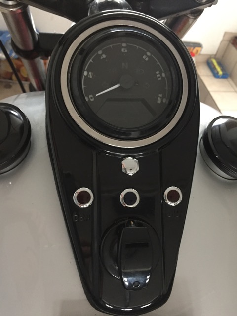

Tacho ist im Dash. Hatte gerade leider kein passendes Material für einen Distanzring um die 20mm im Durchmesser auszugleichen. Hab mir mit einem O-Ring für ein DN110 Abwasserrohr beholfen, der füllt den Spalt perfekt und bei meinem schwarzen Dash fällt das auch nicht auf. Das Ganze dann noch schnell mit Sikaflex eingeklebt und fettich.

Hi Chris,
man muss sich zu helfen wissen - sieht gut aus!

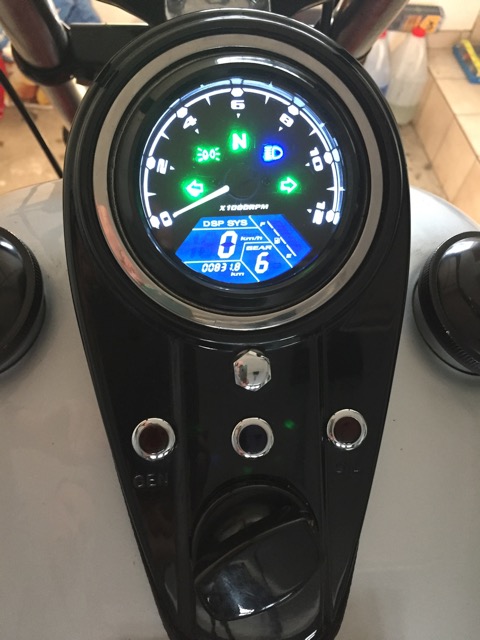

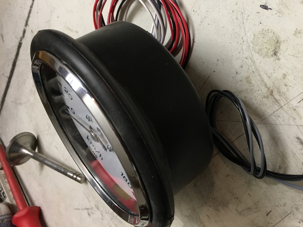

Beitrag von Bombe1340 »
So,habe mal ein wenig gebastelt.
Alten Tacho auseinander gebaut.
Und den Ring an den neuen MMB Tacho gebastelt.
Foto 1 und 2 Gummiring an Tacho geklebt.
Foto 3 Chrom-Ring vom alten Tacho auf den Gummiring geklebt.
