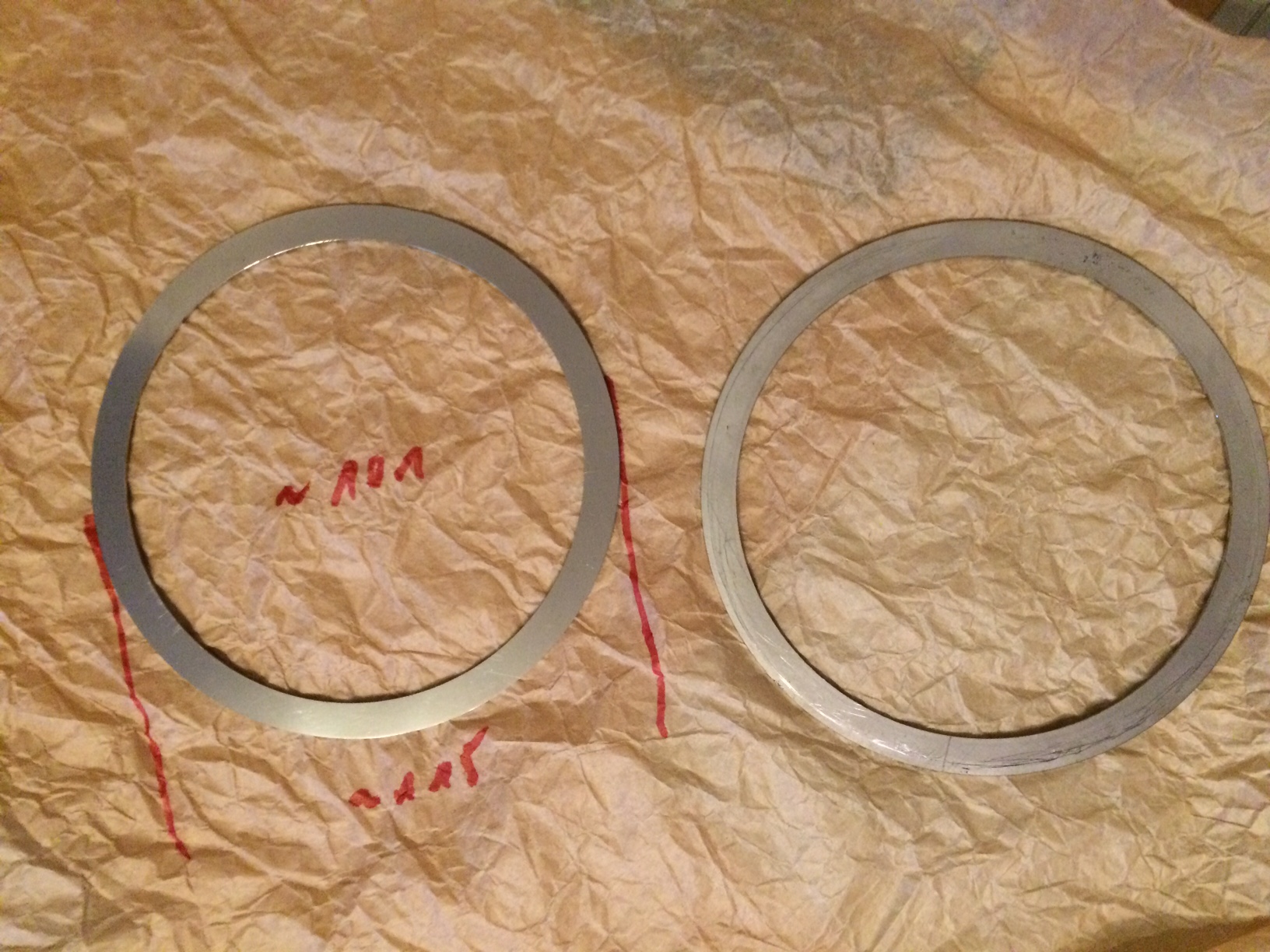

Den VA Spacer-Ring habe ich in meiner Firma machen lassen (Laser-Brennmaschine).
Der Ring passt in mein Cat-Eye Dash Cover und auch in das 3-Light Dash Cover von meinem Kumpel.
Ich müßte mal nachsehen, ob ich noch VA-Ringe habe (damals habe ich mir extra ein paar mehr lasern lassen.
Kann man hier private Nachrichten schreiben?
Uwe
Uwe - Shovel '76
uwe
Beiträge: 87
Registriert: 22.07.2007, 18:44
Wohnort: Heinsberg 52525
Re: 100er Tacho (Digitaltacho MMB)
Beitrag von uwe »
Ich habe mal ein Foto von den VA-Distanzringen gemacht.
http://www.ge.tt/5NP2BFf2
Bild distanzring tacho.JPG (589 KB)
Innendurchmesser: ca. 101 mm
Außendurchmesser: ca. 115 mm
Prüft bitte vorher genau die Abmessungen, damit der Tacho auch
passt.
Wir fahren Original-Shovel-Rahmen (Bj. 76 und 78).
Uwe
Uwe - Shovel '76
