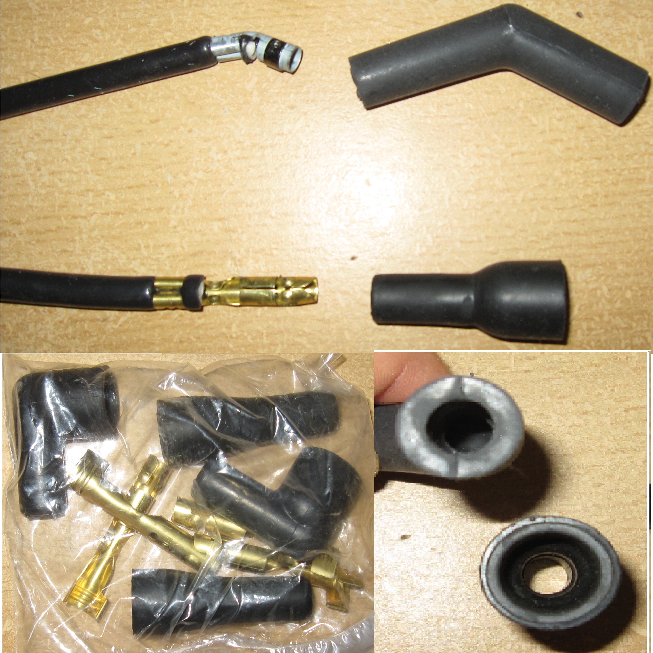

Hab das Kit bei Mototools Großhans bestellt und es aus dem Zodiac Katalog ausgesucht (Twintec 3005).
Es passt nicht auf Anhieb, weil es gebogen ist und nen falschen Durchmesser hat (Bild) um auf die Spule zu passen.
Das Goldene Kabel ist das von Accel, das andere das welches dabei war.
In der Tüte sind noch goldene Stecker und Gummis die so aussehen wie die von Accel.
Ich werde mal die Gummis tauschen und es probieren. Sollte ich die Stecker dann zu den Goldenen tauschen? macht denk ich kaum nen unterschied.
Allerdings ist mein Kabel für den hinteren Zylinder deutlich kürzer als das welches in dem Kit dabei war, kann ich das einfach kürzen wenns denn funktioniert?
Bild Zuenkkabel.jpg (1 MB)

hallo Spacefed,
die Stecker für die Zündkerzen sind an den Kabeln vormontiert.
Die Stecker für die Spule sind in der Tüte und müssen noch montiert werden.
Lesen! Lesen! Lesen! :D
Oder hast du keine Anleitung bekommen? :evil:

Spacefed hat geschrieben:natürlich darfst du fragen.
Also erst mal vorweg: Die gebogene Seite ist für den Zündkerzenstecker. Für die Zündspule sind die kurzen Gummis, wie bei der Accel. Dann solltest Du auch die mitgelieferten Stecker benutzen. Dann wirst Du feststellen das das passt. Das kürzen der Zündkabel sollte kein Problem sein.

hier noch der Link zur Installationsanleitung, da steht alles drin: http://www.daytona-twintec.com/download ... ctions.pdf
