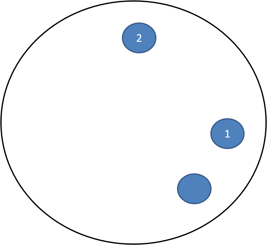

Hallo ron,
ah ja, 1,0 mm für elektronische Zündung. Ich probiere nun 0,7 mm.
Wegen der Kurbelwellen-Markierungen mach´ Dir wegen mir keinen Kopf. Bei mir stimmen die sowieso nicht mit den klassischen Anleitungen überein, egal ob Anfang der 80-er Jahre Punkt gegen Strich ausgetauscht wurde oder umgekehrt.
Meine Markierungen bestehen (Reihenfolge gegen den Uhrzeigersinn) aus "Punkt", "Punkt 1" und "Punkt 2" (siehe meine angehängte Skizze). Die konnte ich mit Stösselstangen vorderer Zylinder (Kompressionstakt- beide Ventile zu), Zündnocken-Postion und -ungefährer- Gradzahl (35°) zwischen "Punkt" und "Punkt 1" eindeutig zuordnen. OT ist der "Punkt" und 35° vor OT ist "Punkt 1". Also habe ich -ohne Fliehkraftversteller-Betätigung- auf 5° vor OT eingestellt, als der "Punkt" im Schauloch rechts unten war.
Weiss der Himmel, wer da wann welche andere Kurbelwelle eingebaut hatte. Diese Markierungen sind mir hier bei allen verwandten Themen nicht untergekommen.
attachments/MARKIERUNGEN.png
Grüsse
shovelix

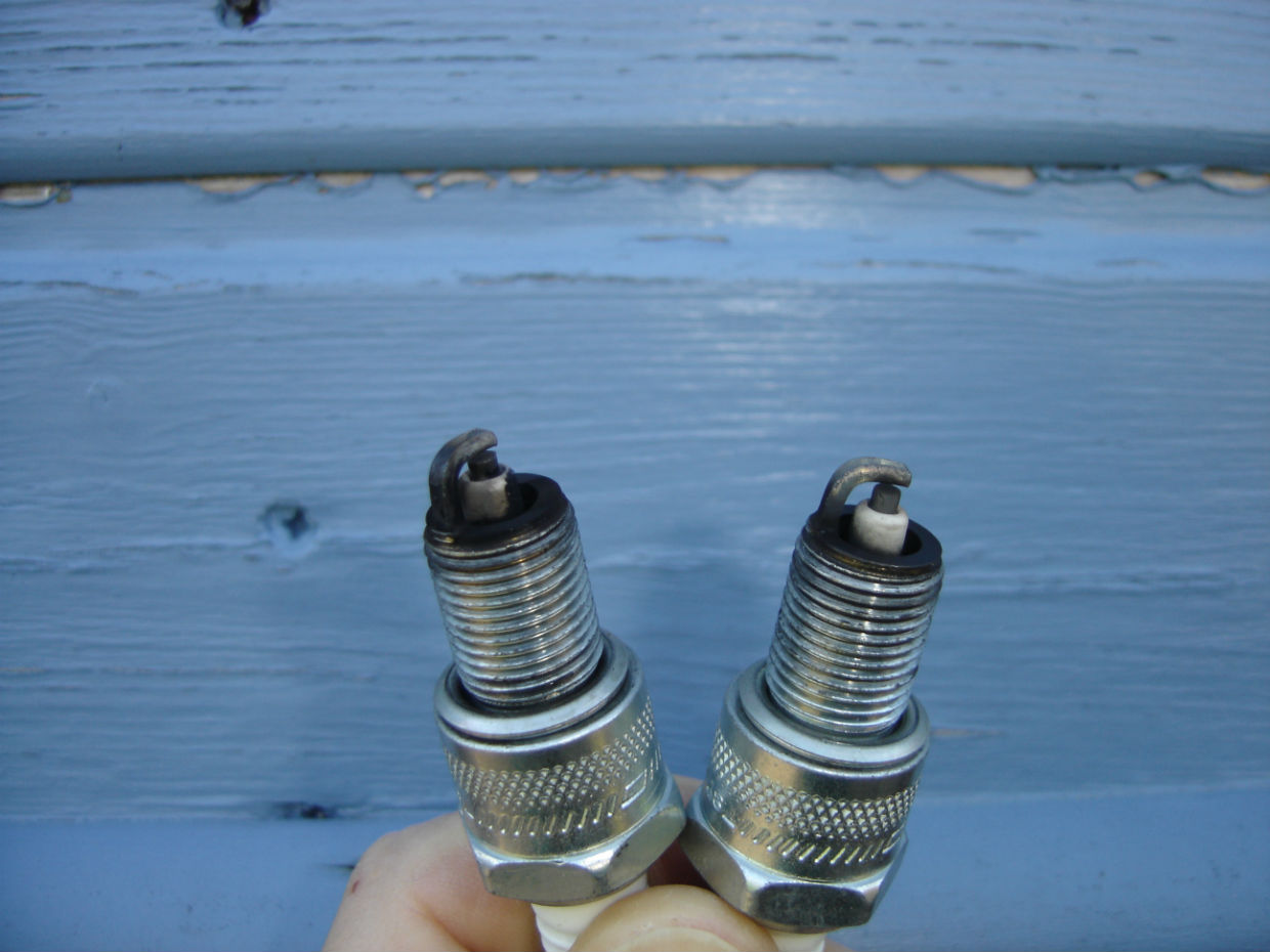

Beitrag von shovelix »
@ Alle
Da sie jetzt sehr gut läuft, auch mit Kicker problemlos anspringt, und das Kerzenbild (FOTO) mir in Ordnung erscheint, jedenfalls im Rahmen (nach 15 Km Landstrasse und die letzten 500 m Wohngebiet), bin ich sehr zufrieden, schliesse das Thema und danke Euch allen.

Beiträge: 2620
Re: KALTER MOTOR GUT -HEISSER MOTOR SCHLECHT !
...den Schraubergöttern Gedorix, Hazetix und Hrn. Kladivo sei es gedankt :D , Kerzen sehen einwandfrei aus, wenns auch nach flotter Fahrt so bleibt - würd ich, wie gesagt, sicherheitshalber noch ein paar Mal checken, Bergabpatschen ist nicht ungewöhnlich, notfalls doch ein Tick wieder fetter stellen...ansonsten
