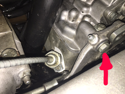

Nu hab ich das Problem das der Schalthebel hin und wieder mal nicht wieder in die Ausgangsstellung kommt, also unten bleibt.
Getriebe wurde im Winter überholt.
Vermutung ist dass das Gestänge irgendwo hackt.
Ich habe von Anfang an sehr viel Spiel in diesem Hebelarm am Getriebe gehabt, das hat mich aber auch nicht gestört, ausser das es wie wild geklappert hat.
Jetzt wollte ich diesen Hebel erneuern und jetzt sehe ich das die Schraube die das Teil am Getriebe hält nur gewechselt werden kann wenn der Primärkasten ab ist.
:evil:
Bild schraubegetriebe.png (215 KB)
Frage hat jemand ne Idee wie ich das Teil raus bekomme ohne wieder alles auseinander reizen zu müssen?
Hatte gehofft auch damit das oben genannte Problem in den Griff zu bekomme. :cry:

Hi Hawkeye,
da muss der Primärkasten ab, leider.
Anschließend solltest Du eine Gewindestange montieren und mit einer flachen selbstsichernden Mutter die Buches festsetzen.

Christian hat geschrieben:Hi Hawkeye,
Servus Christian,
wie soll das denn gehen?
Den Hebel mit Buchse und Schraube (ca. 8mm eingeschraubt) bekommt man nicht raus,
aber wenn man eine Gewindestange ca. 8mm (für Hebel) +
min. 6mm für Scheilagbeibe und selbstsichernde Muada montiert kann man ihn ausbauen?
Des glaub ich nicht... :shock:
Hatte das gleich Problem...der Hebel, der von dem Abgebildeten angelenkt wird, ist nicht symetrisch....ich hatte ihn nach der Getriebesanierung genau falsch herum montiert....
Natürlich war der Primär schon drauf.... :lol: :lol: :lol:

die von Christian und Lutz gemachten Denkansätze hatte ich auch erst, ....aber hast Du überhaupt schon mal versucht die Schraube herauszudrehen. Vielleicht ist das Gewinde gar nicht so lang und Du kannst die Schraube mit dem Hebel als Einheit herausnehmen.
Ich meine, ich habe das bei dem Shovel meiner Frau zumindest so gelöst, bin mir aber nicht ganz sicher :roll:
Noch etwas zu Deinem aufgeführten:
* Ich glaube nicht dass es am Hebel liegt. Was soll da hacken. Wie bei fast allen Dom-Getrieben wird die Buchse ausgeschlagen sein, aber in einem ausgenudeltem Loch kann eigentlich nichts klemmen oder sich verhacken.
Ich würde ersteinmal die Gestänge abnehmen und versuchen den Fehler durch hin- und herschieben zu finden.
* Rechts neben der Schraube ist eine Teil mit Langloch verbaut. Gehört da nicht normal eine Gewindestange mit Ösen rein. So kenne ich das zumindest.
* Das ein Getriebe überholt wurde, hat wie immer nichts zu sagen, auch dabei können Fehler gemacht werden.
* Nach langem Suchen fand ich übrigens auch einmal so ein Phänomen, der Schalthebel war zu schwer.
Und zum Schluss, ich frage mich natürlich ob Du das Grizzlyraceteam begleitest, bei der hohen Anzahl von BETRIEBSstunden :lol:

Jo hatte die Schraube auch schon versucht rauszudrehen, ist aber definitiv zu lang. Ob das ganze geravel originol ist wage ich zu bezweifeln. hat aber bis jetzt gut funktioniert.
Das mit dem Hacken, hab ich ja auch schon gefragt. Lässt sich im Stand auch nicht simulieren ;-(
Klar kann beim Getriebeüberholen auch was übersehen werden aber ich will jetzt erstmal die Hebellei dabei ausschliessen können. bevor ich alles wieder auseinander reisse.
Das mit den Gewicht hatte ich auch schon mal kurz angedacht. sogmal ich ja den Kipphebel hinten abgesägt habe somit könnte das Gegengewicht fehlen aber lief auch so letztes Jahr einwandfrei.
;-) zu den Betriebsstunden. Is ja mein Daily Rider da kommen jeden Tag gut 50-80 km auf die Uhr ;-) Is scheisse Kalt derzeit das kannst du mir glauben.

...Schraube so weit wie möglich raus...mit einem Sägeblatt Kopf absägen...dann die restliche Schraube (evtl. mit Gripzange) raus...Gewindebolzen rein...Hebel und Mutter wieder drauf...fertig

manchmal wenn eine schraube zu lang ist um sie rauszuschrauben, weil etwas im weg ist, kann man sie einfach absaegen.
also schraube weitmoeglichst rausdrehen, kopf absaegen und bolzen weiter rausdrehen. anschl. mit kuerzerer schraube wieder montieren.
ich wuerde allerdings den primaer abbauen :!:

@ lowbob & cactus: an der der Stelle sägen...da baue ich den Primär ab und an.
Denke da Krad an die Jungs die im Brot 'ne Nagelfeile bekommen haben und Gitterstäbe aus St60 durchfeilen.... 8)
@ Norbert: das ist wirklich originool so...und nein es geht nicht ohne Primär abbauen mit! originaler Schraubenlänge,
da hatte ich schon mal einen kleinen Wutanfall...
@ Fauli: Fett ist ein guter Ansatz :lol: 8) , meiner 8) hakelt auch immer wieder mal...so lange das so ist, ist mein Schutzengel bei mir.

Erstmal bin ich schuld. Ich hab ihm gezeigt, dass der Hebel mit der Buchse völlig auf ist. Ab da war der liebe Andreas betreffs dieses Hebels und der rundrum Jackelei sensibilisiert :mrgreen:
Schraube absägen und eine kürzere wiedere reindrehen find ich extrem doof. Da treten doch grad an der einen Schraube erhebliche Kräfte auf, besonders wenn nicht alle Umlenkungen supergut geschmiert sind und das/die Getriebe nicht mehr brandneu ist/sind und sich nicht mehr butterweich exakt schalten lassen. Es sei denn es ist vor 5 Min genneral überholt worden... :roll: :wink:
Nun dreht er da für die gleichen Kräfte eine kürzere Schraube rein , die dort im Gewinde auf Biegung belastet wird und nun weniger Abstützfläche zur Verfügung hat?
Andreas, auch wenns noch so weh tut, wegen der vielen, vielen trockenen Stunden ( ich beneide Dich.. :D ) : lasses bitte.

hi, seit 240 Std. kein Tropfen - da wundert mich nicht, dass es hakt. :mrgreen:
Nö, ernsthaft - verpass dem Schmiernippel mal ne ordentliche Portion Fett und versuch auch alle anderen Gelenke so gut als möglich zu schmieren.
Bloß ne Idee: Kenn Dein Schaltgestänge ned, aber viell. hilft es auch die Hebeleien nachzustellen, in andere (möglichst rechtwinkelige?)Winkel zu bringen, damit die Rückholfedern nicht unnötig einseitig belastet sind.

Geschmiert ist alles, mit Schmiernippel kenn ich mich aus Jeep verbaut diese Steinzeittechnik überall wo es nur geht und meine beiden Schätzchen bekommen regelmässig die volle Ladung.
Hab gestern Abend nochmal den Schalthebel abgenommen und wieder zusammen gebaut ging erstaunlicherweise heute morgen etwas besser.
Obwohl nix verändert wurde (hab Markierungen auf der Welle)
Vielleicht Schraube zugoll angezogen oder was weis ich. Oder ich hab mich dran gewöhnt.
