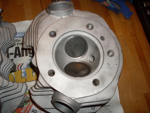

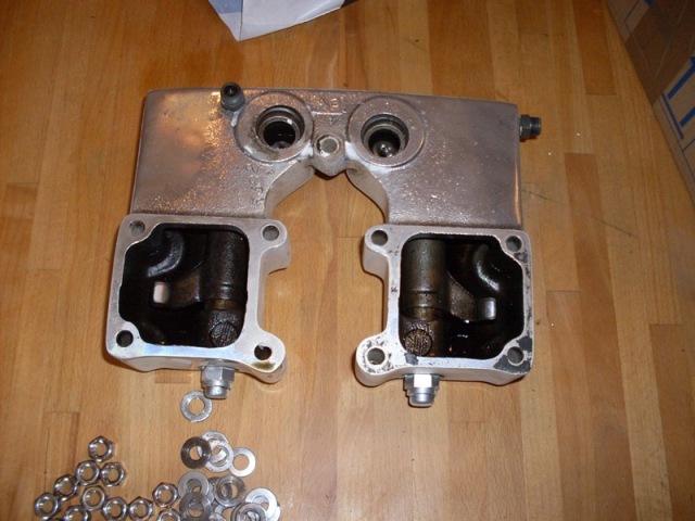

Nach der letzten Reparatur, neue S&S Ölpumpe, macht der Motor klappernde Geräusche (hört sich an wie Ventilklappern). Nach der Überholung des Topend, neue Kolben, neue Ventilführungen, Ventile Schaftdichtungen, lief der Motor einwandfrei und Geräuschlos.
Nachdem mir in einer Harleywerkstatt eine neue Ölpumpe verbaut wurde, macht der Motor die oben beschrieben Geräusche.
In der Zwischenzeit habe ich neue Hydrostößel, sowie neue Hydroeinheiten verbaut, mit dem Ergebnis, dass die Geräusche immer noch vorhanden sind.
Meine Frage ist jetzt, kann es sein das beim Einbau der Ölpumpe ein Fehler gemacht wurde (Fehlerhafte Bohrung) oder hat jemand eine andere Idee woher diese Geräusche kommen könnten.

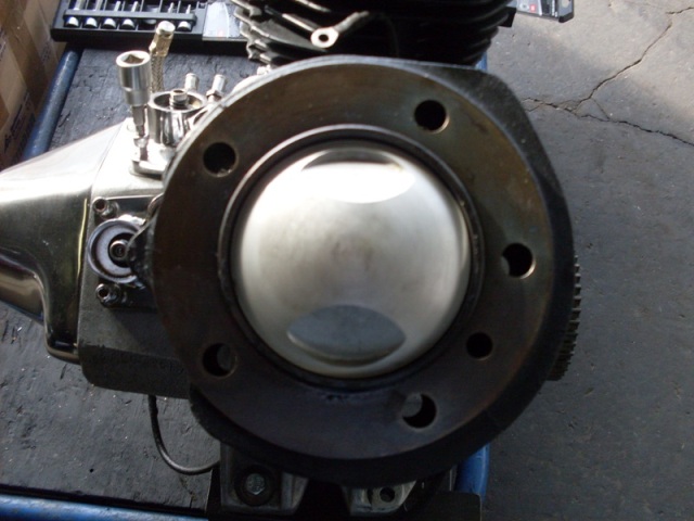

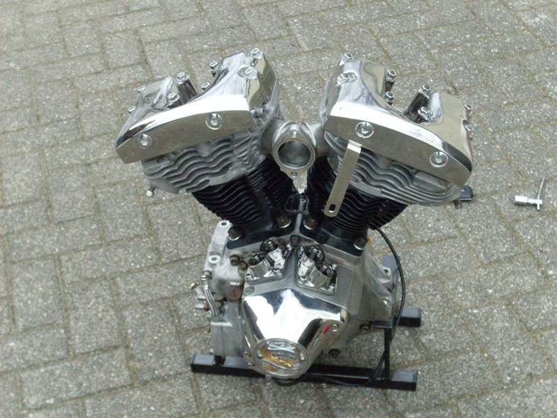

Hallo, erneuter Versuch der Bilder :oops:
Bild Kolben_neu.jpg (117 KB)
Bild Kolben_neu1.jpg (118 KB)
Bild Motor.jpg (202 KB)
Bild Oelpumpe_2.jpg (254 KB)
Bild Rocker_3.jpg (122 KB)
Bild Zylinderkopf_5.jpg (131 KB)
Bild Ventile.jpg (122 KB)
Ich hoffe das hilft weiter

Kann es sein, das die Laufgbuchsen der Rocker diese Geräusche machen?

Das Geräusch kann auch von den Kipphebeln kommen, falls zuviel Axialspiel und Radialspiel vorhanden ist.

ich habe vor drei Jahren den Motor, Topend revidiert (siehe Bilder).
Wie gesagt, anschließend lief der Motor mit der alten Ölpumpe einwandfrei und Geräuschlos. Erst seit dem Einbau der neuen S&S Ölpumpe hab ich das Ventilklappern.
