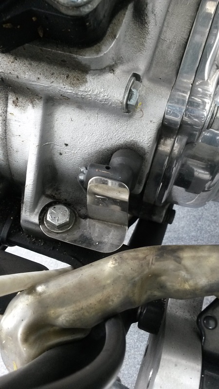

ich hatte bemerkt, dass mein Lichtmaschinen-Stecker (Shovel im Schwingenrahmen 1981 mit Primärversatz) am Motorblock sich nach und nach lockert/los-vibriert und habe deswegen das zu diesem Zecke vorgesehene Sicherungsteil bestellt (FOTO 1).

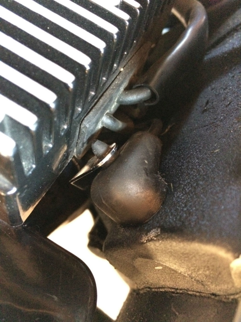

Hatte dabei aber nicht daran gedacht, dass ich wegen meines 160-er Hinterrad-Reifens eine Primärverbreiterung/Versatz von 10 mm habe. Nun klemmt die Stecker-Sicherung nicht auf dem Stecker, sondern natürlich 10 mm versetzt davor (FOTO 2) -und damit gar nicht.
Gibt es eine Sicherung, die auch für Primärkästen mit Versatz passt oder muss ich mir selbst eine Klemme "basteln" oder hat jemand eine andere Idee, wie das Herausvibrieren des Steckers sonst wie gestoppt werden kann?

Duhuuu ... der Halter gehört anders herum und unter den Motorhaltebolzen

sooohooMichael1965 hat geschrieben:Duhuuu ... der Halter gehört anders herum und unter den Motorhaltebolzen
Re: Steckersicherung für Reglerstecker
Uuups ......wie blöde von mir:
Jetzt, wo Ihr`s schreibt, erinnere ich mich an einen anderen Beitrag in anderem Zusammenhang, wo es hiess, das Teil werde "am Kurbelwellengehäuse" befestigt.
Gemeint war denn auch da der Motorhaltebolzen links vorne.
Ich werde berichten, wenn´s montiert ist.
shovelix
shovelix

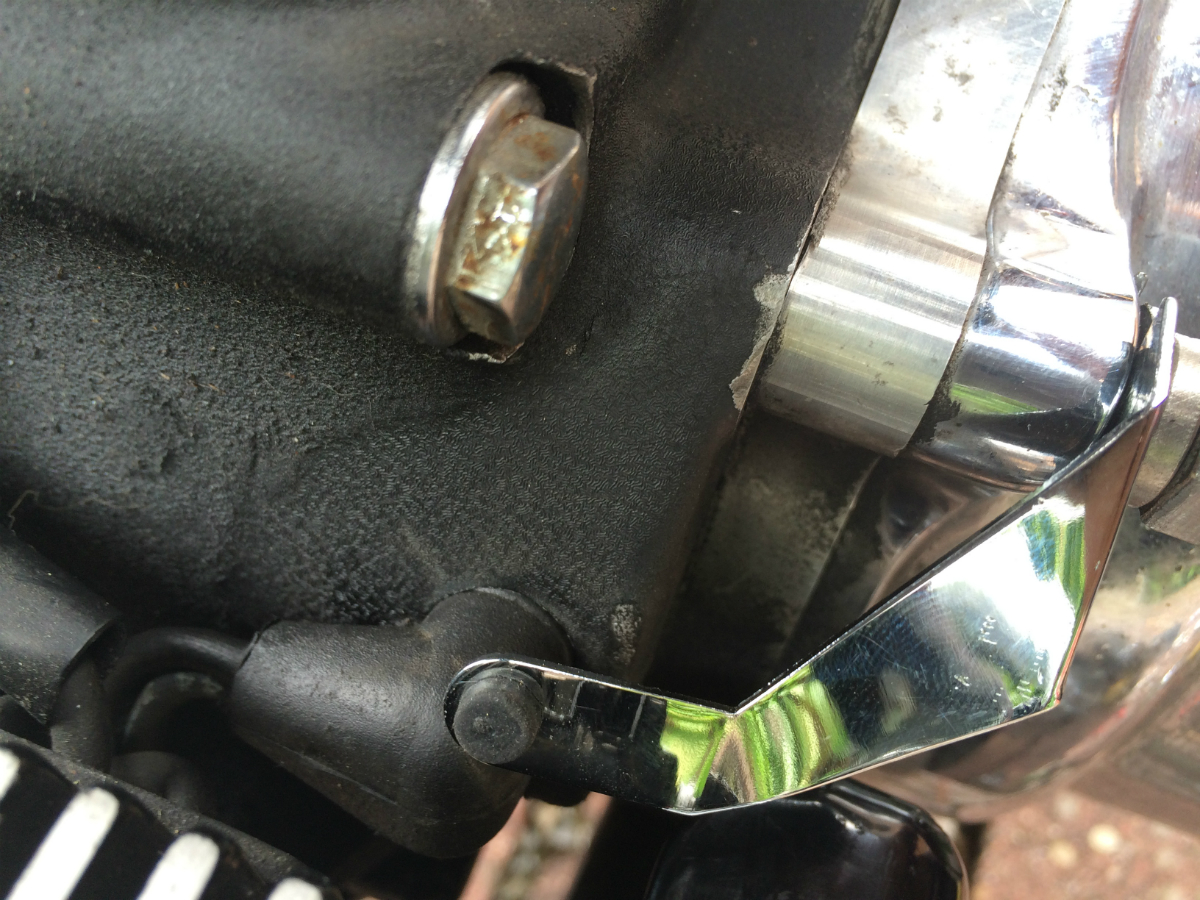

Hallo Michael1965,
Hi trybear,
danke für den Tipp (war echt dumm von mir...).
Stecker-Sicherung ist montiert (FOTO).
Grüsse
shovelix
