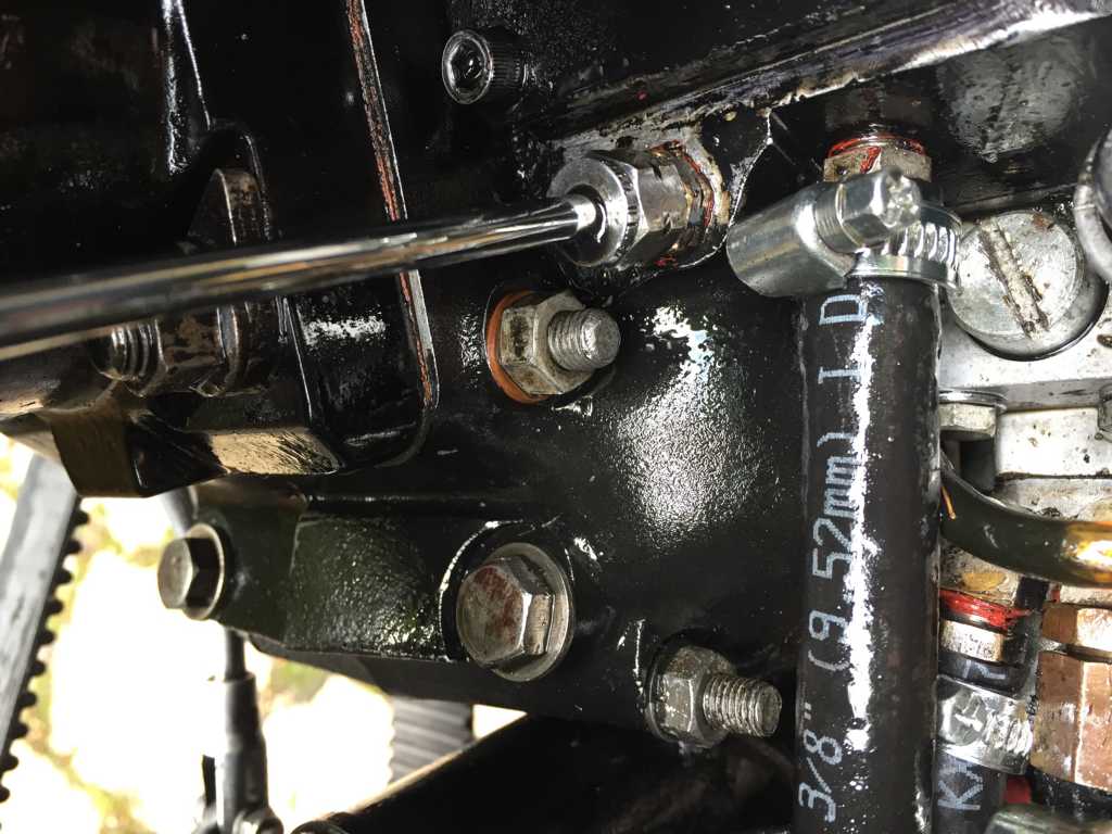

Habe heute mal den Mikuni abgenommen. Sah alles gut aus. Manifold machte augenscheinlich nen ordentlichen Eindruck. Wie kann ich die Dichtigkeit am besten testen, bzw. wie soll das mit dem Drucktest gehen? Kompressor anwerfen, oder wie? Gemischregulierschraube war knapp unter 1,5 Umdrehungen raus. Kerzenbild schwarz. Habe mal den 42er ne halbe Umdrehung mehr rausgedreht, also etwas magerer. Beschleunigerpumpe hatte kaum Spiel. Habe mal auf GS. 1,5 mm nachgestellt.Bei dem Fliehkraftversteller war ich noch nicht bei. Bei den beiden Schrauben der Zündungsgrundplatte sind die Schlitze ausgenudelt. Die Kriege ich so mit dem Schraubenzieher nicht gelöst. Beim anschließenden Fahren wieder der selbe Effekt. Das Standgas geht immer erst nach einer Weile zurück. Leichtes Sprotzen beim Langsam im unteren Teillastbereich. Wenn der Motor im Sollstandgas hängt, patscht der Vergaser. Evtl. ist ja jemand mit Erfahrung im Raum Münster und hat Lust mal sein Auge auf meine Kiste zu werfen.
Frank

Manifold ist dicht. Fliekraftversteller arbeitet leichtgängig, Federn sehen top aus. Der Verkäufer des Bocks meinte, dass es daran liegen kann, das der Mikuni auf nen Sidewinder Luftfilter abgestimmt war, dieser aber kurz vor Verkauf gegen einen Pancake getauscht wurde und nun der Motor zuwenig Luft bekommt. Habe dann mal den Schaumstoff rausgenommen. Keine Veränderung. Dann mit nem Zubehör Luffi probiert und zum Schluss bei warmen Motor diesen mal abgemacht. Keine Veränderung.
Das Standgas bekomme ich sofort runter, wenn ich die Drehzahl mit halb gezogener Bremse und schleifender Kupplung runterwürge.
Die Drehzahl im Standgas ist übrigens am höchsten, wenn die Regulierschraube nur eine dreiviertel - eine Umdrehung raus ist.

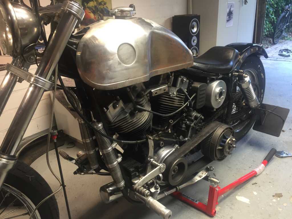

Hallo Hoschi,
vielen Dank für Deine Hilfe.
Ich hatte das Standgas von ganz niedrig bis etwas höher komplett ausprobiert. Würde mal behaupten, dass sich da nichts tat. Gerne ging mir die Kiste auch nach einer klassischen Rotphase an der Ampel mit einem Vergaserpatscher aus. Gestern war ich nachdem ich den Tank abgenommen hatte so genervt, dass ich mich dazu entschlossen habe, den Shovel diese Saison nicht weiter zu fahren, sondern so wie auch geplant, ihn komplett auseinander zu nehmen und anders aufzubauen. Beim Entfernen des Tanks hatte ich festgestellt, dass die obere Motorhalterung komplett lose war. Bei der letzten Fahrt hat der Reifen Kontakt mit der Kette aufgenommen. Keine Ahnung wie das passieren konnte. Nach jeder Fahr ist der Motor ziemlich eingeölt. Keine Ahnung wo die undichte Stelle ist. Der Motor soll gemacht worden sein. Rechnungen hierüber habe ich auch. Er springt auch gut an und hat ordentlich Druck. Aber er sift. Die Standgasfrage werde ich dann klären, wenn ich den Hobel wieder zusammen habe. Von der Logik her würde ich auch auf den Versteller tippen. Mit der Luft hätte ich auch selbst mal drauf kommen können. Aber so ist das manchmal. Da sieht man den Wald vor lauter Bäumen nicht. Was mir noch nicht ganz klar ist, ist ein ruppiges Rutschen beim etwas zügigeren anfahren an der Kupplung mit einem kurzen Schleifgeräusch. Ich würde jetzt mal tippen, dass die Kupplung nicht vernünftig eingestellt ist. Anbei noch ein paar Fotos vom Kaufzustand, den Ölaustritt und gestern bei der ersten Suche nach der richtigen Linie. Werde bei dem Umbau noch etliche Fragen haben. Evtl. erstelle ich dafür mal nen Umbaufred.

so wie sich das liest, ist der LL dein geringeres Problem. Da hilft nur systematische Analyse, verlass dich nicht drauf, dass alles nur eingestellt werden muss.
Die Kupplung würde ich mal komplett zerlegen, Nabenfinger auf Verschleiß prüfen, Beläge und Stahlscheiben auf Stärke und Ebenheit prüfen und entfetten, dann erst Federkraft neu einstellen.
Kette hat Kontakt zum Reifen: wieviel mm Spalt ist den im Stand vorhanden? Eiert vielleicht die Felge?
Gruß Hoschi
