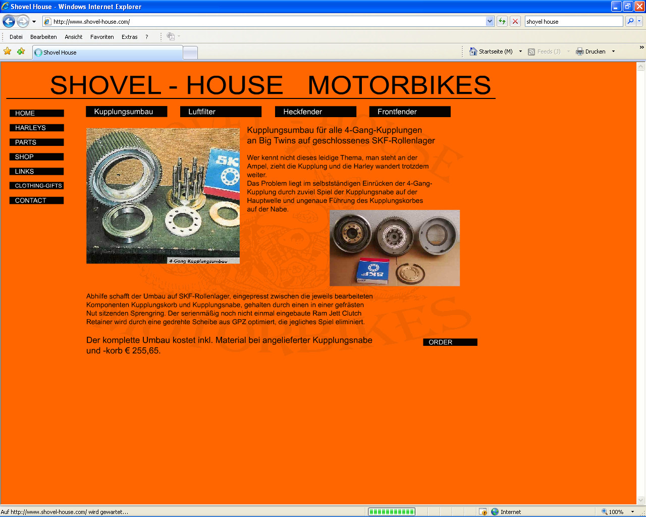

Meine hat das "shovel-house" vor 3 Jahren auf SKF-Lager umgebaut.
Die Aktion war unkompliziertm und sauber gearbeitet.
Butterweich ist echt noch untertrieben !!
Ob die Firma noch was macht ist mir unbekannt, ich meine aber
www.shovel-house.de oder so ähnlich.
Gruß, Stephan
Gruß, Stephan

Re: Evokupplung?
Kuckstu hier:
SchovelHouseKupplungsumbau.jpg (371 KB)"Auf dass die Hand nur lenken möge, was der Fuß zum Leben erweckte!"

Kupplungsumbau Shovel auf SKF-Lager
Danke an euch für die Info´s, aber interessant ist nach wie vor dieser o.g. Artikel oder eine Zeichung, damit ich mal die Bemaßung erfahre, die verschiedenen Teileansichten, die Lage, wo der Segering sich befindet sowie die SKF-Lagernummer. Dann könnte ich die Info´s an einen Dreher geben.
Abgesehen davon, wäre die Info auch interessant und wert, um hier in die Tech-Base aufgenommen zu werden.
Also, wenn noch jemand was findet, bitte immer her damit.
Vorerst besten Dank + so long,
Bugsy
