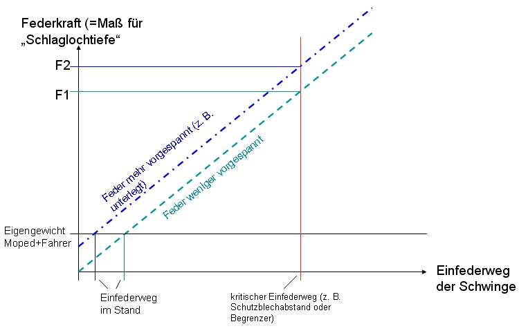

@All:
Ich hab dazu mal ein Diagramm zum Erläutern gekritzelt .
Wenn die Feder stärker vorgespannt wird, entweder durch die Einstellhülse am Federbein auf Stufe 2,3,... oder zusätzlich noch unterlegte Distanzringe, wird der kritische Einfederweg erst durch eine höhere Belastung, sprich durch ein tieferes Schlagloch erreicht.
Gleichzeitig sinkt die Kiste im Stand auch weniger ein, außer man spannt die Feder so stark vor, dass durch das Eigengewicht überhaupt nix einfedert, das ist dann aber kein Fahrwerk, sondern Gefahr-Werk (kann man bei den Sportlern nachlesen, brauch ich hier nicht wiederholen).
Fazit: Sofern die Windungen der Feder beim max. verträglichen Einfederweg noch Luft zueinander haben, bringt Vorspannen oder Unterlegen der Feder mehr Sicherheit gegen zu tiefes Einfedern, Durchschlagen oder wie auch immer man es nennt.
