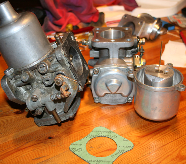

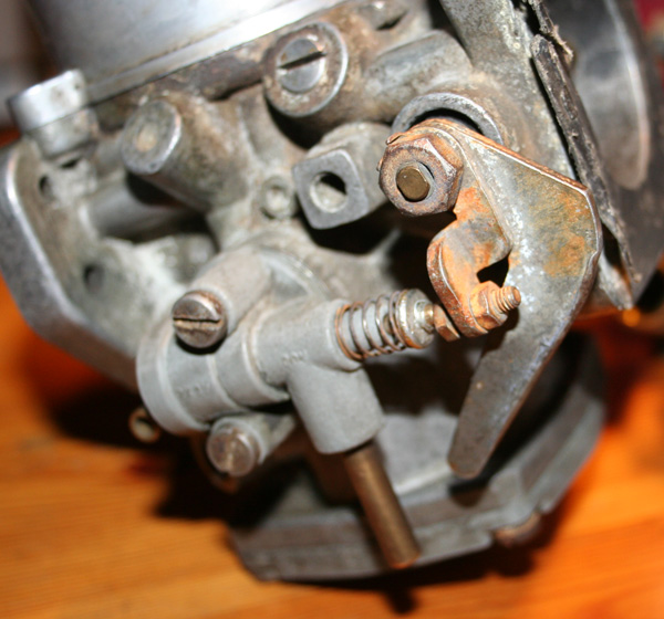

Hätte da noch ne Frage, hab hier en HIF44 von em Volvo liegen (auf dem Bild links),
Hat schon ma jemand so ein Ventil seitlich gesehen? Es macht einen zusätzlichen Sprit Kreis auf und zwar wenn die Drosselklappe ZU is.
Standgas kann ja eigentlich nich sein, geht ja über die Hauptdüse.

Hi Schrotti, ich hab mal en bisserl recherchiert, bei diesem Ventil scheint es sich um ein O.R.F.C.O Valve zu handeln, scheint die Abkürzung für "over run cut of" zu sein.

So richtich werd ich daraus ooch nich schlau, find vor allen dingen des Ding nur als quwasi Magnetventil, also elektrisch... Un du hast ja en mechanisches...

Ja, zumal es von der Drosselklappenwelle angesteuert wird, und offenbar das Schwimmerventil übergeht...
Und vor allen Dingen öffnet es IMMER wenn die Drosselklappe zu is, also Lerlauf, un nix
cut of...
