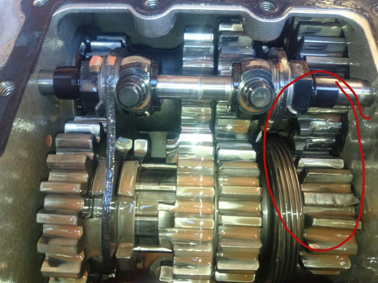

Update: hab endlich mal Zeit gefunden das 4gang aufzumachen. Resultat; 3 abgebrochene Zähne (Haupt- und Nebenwelle) beim 4.Gang und 2 weitere sind angeknackst. Beim Kettenritzel hat's, durch die Aktion, die innere Verzahnung komplett abgeschliffen.
Bild IMG_20161129_13374.jpg (191 KB)
@Gerry: bei der neuen Getriebegrundplatte war's weniger dramatisch als befürchtet, ca. 1x1cm mußte ich beim unteren Steg rausschneiden ;-)
Bei der Grundplatte selber, mußte dann noch ne Kleinigkeit hinten weg. Sie wäre sonst an den Unterzug der Schwinge angestoßen.
Grüße aus Sachsen, Mario
Mattes-do
Beiträge: 376
Wohnort: Dortmund
Re: blockiertes 4gang RevTech ..Tendenz geht zum Neukauf
Beitrag von Mattes-do »
Au ha, beim Foto des Getriebes wird einem ja in nachhinein noch schlecht. :shock:
Lieber nicht drann denken was alles hätte passieren können. :?
Mattes
Beiträge: 4601
Strassenköter hat geschrieben: @Gerry: bei der neuen Getriebegrundplatte war's weniger dramatisch als befürchtet, ca. 1x1cm mußte ich beim unteren Steg rausschneiden ;-)
Hi Mario,
danke für die Info. Ich geb das mal weiter. :-)
Getriebe...ja, da geht dann schnell eine Kettenreaktion los wenn erstmal ein Zahn seinen angestammten Platz verlässt. Gut das "nichts weiter" passiert ist.
