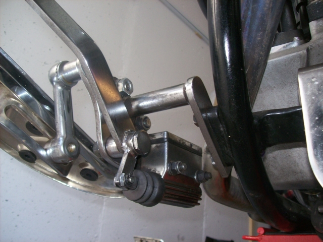

Ich hoffe ihr könnt mir bei meinem Problem mit meinem Shovel Rahmen helfen. Der Vorbesitzer von meinem Moped (FXE Bj. 79) hat in Fahrtrichtung rechts an dem Rahmen rumgebraten. Das diente dazu um vorverlegte Fußrasten zu montieren. Meine Frage ist nun, wurde hier etwas von dem Rahmen abgeflext? Es fehlen doch die Gewindebohrungen oder nicht? Oder wurde "nur" ein Flacheisen an den Rahmen geschweißt? Es sollte wohl dazu dienen die Fußrasten noch weiter nach vorne zu verlegen. Ich habe 2 Fotos von dem Rahmenpfusch und ein Foto von der linken Rahmenseite gemacht. Dort ist alles in Ordnung. Müsste die geschweißte rechte Seite genauso aussehen wie die linke? Wenn ja, was für Möglichkeiten habe ich diesen Pfusch wieder zu beseitigen?

ich hab zwar ne fl, die ne fxs nummer im brief hat... aber mein rahmen sieht mal so aus wie deiner...daher:
rechte seite ist definitiv verbraten
linke seite ist ok
foto rechte seite :
rechte seite hat nur zwei befestigungspunkte, zwischen rahmen und meiner anlage siehst du eine abgerundeten "lasche" - in die wird die anlage geschraubt, ist auf das rahmenrohr geschweisst - orginal - diese lasche hat durchgangsgewinde
bei dir siehts aus wie wenn der die lasche abgeflext hätte und ein paar zentimeter weiter vorne wieder angebraten - vollidiot!!!

dass scheint wohl in den 80iger eine richtiger Durchbruch im Bereich Customizing gewesen zu sein ;-), aber halb so schlimm. Das hatte der Vorbesitzer bei meinem Nordkap-Projekt auch gemacht.
Alles halb so schlimm, ich habe mir ein "Anschweißeisenteil" mit den Originalmaßen nachgebaut und zwei Zollgewinde reingeschnitten. Ein Flacheisen ist ausreichend.
Im Anschluss habe ich das "Customizing-Teil" sauber abgeflext, so dass das Rahmenrohr nicht weiter beschädigt wird. Angepunktet und von einem, der schweißen kann, wurde es dann richtig verschweisst.
Fertig, hält und für gut befunden :-)
Es bringt nichts, sich darüber aufzuregen, was andere in den letzten 30 oder 40 Jahren am Moped verpfuscht haben...die fanden es damals halt gut.
Re: Benötige Hilfe beim Rahmen Pfusch
linke Seite ist bei dir okay. Leider kann man auf deinen Bildern nicht richtig erkennen, ob die originale Aufnahme abgeflext wurde, oder dieses Blech nur darüber geschweißt wurde. Bei der Reparatur kann ich dir gerne helfen, ich habe eine Rahmenlehre.

Ich werde erstmal das Flacheisen wieder abtrennen und dann mal sehen wie es dahinter aussieht. Wie sieht das eigentlich mit dem TÜV aus? Kann man an einem Rahmen einfach neue Laschen, Halterungen oder ähnliches anschweißen?
