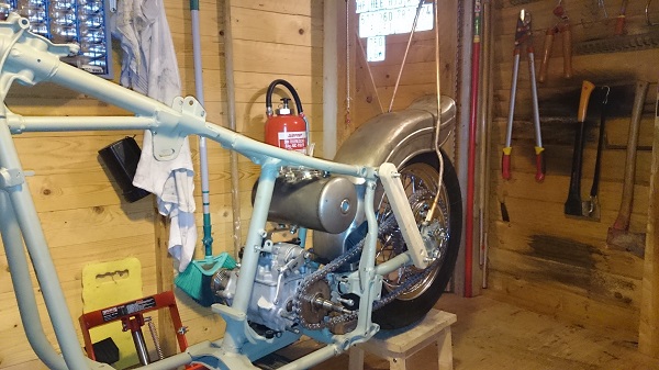

Nach 2,5 Jahren Fahrerei mit der Guten wollte ich nur mal eben den Öltank frisch lagern. 8) Bild
Das war sie vor der Aktion
Das nach dem Ausbau des Öltanks
Da kam ich auf die Idee, welche aber schon länger reifte, den Anlasser gleich zu entfernen. Wenn man schon mal so gut rankommt. Dann O weh doch reichlich Öl und Dreck am Getriebe und Primär. Also alles flux sauber gemacht und siehe da: Loch im Primärkasten. Am Anlasserflansch von der Kette reingeschliffen. Logischer Schritt: Primär auch runter zur genaueren Schadensbeurteilung. So reifte dann binnen weniger Minuten der Plan, aus der geplanten Winterreparatur, dann doch gleich den Komplettaufbau zu starten. Geplant war der Aufbau schon, halt später. Eigentlich wollte ich noch 2-3 Jahre fahren. 8)

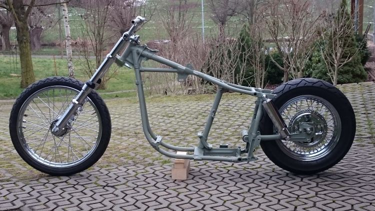

So sah sie im Januar 2016 aus. Viel passiert is nich. Aber auf die Räder steht sie. :D

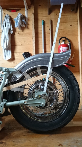

März 2016 erste Anprobe von Heckfender, Haltebügel, Kette. :shock: Ich denk das passt schon. Der Heckfender soll mitschwingen. Gar nicht mal so viel Platz für des Dingens. Aber ich glaube fest daran, daß das geht.

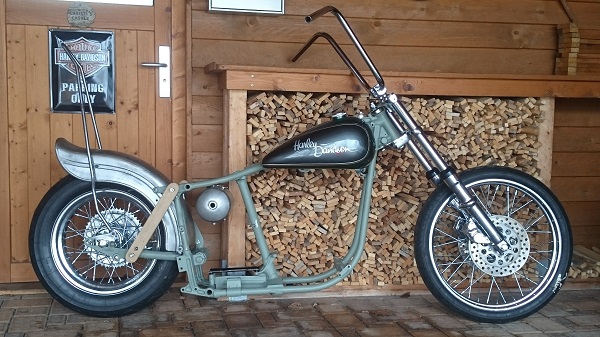

So sah sie vor 14 Tagen aus. Öltank ist fertig geschweißt, Heckfender ist sauber eingepaßt, Stoßdämpferbolzen sind anders befestigt und der Haltebügel ist mal zur Probe aus Kupferrohr als Muster gebogen. Mein Fazit: 8)
Den Haltebügel hab mit dem Nachbarn nun aus 14mm Rundstahl gebogen und schön an den Heckfender geschraubt. Das Frontend ist auch soweit durch. Handhebel und Schalter liegen schon bereit. Fotos dazu später. Als nächstes werde ich wohl das Rücklicht und das Kennzeichen irgendwie an meine Dame basteln müssen. Und, O Schreck, Elektrik brauch auch noch. Aber das krieg ich auch noch hin. Das Getriebe wurde auch schon überholt und wartet auf seinen Einbau. Der Motor ist dann im Herbst dran. Laufen tut er eigentlich gut, ist aber an einigen Stellen undicht. Also zerlegen, begutachten, eventuell das eine oder andere Teil tauschen und wieder mit frischen Dichtungen zusammenbauen. Ich seh der Sache positiv entgegen. Das wars erst einmal von mir. Später mehr. (Kann dauern. Ihr seht ja wann ich angefangen habe.) :D

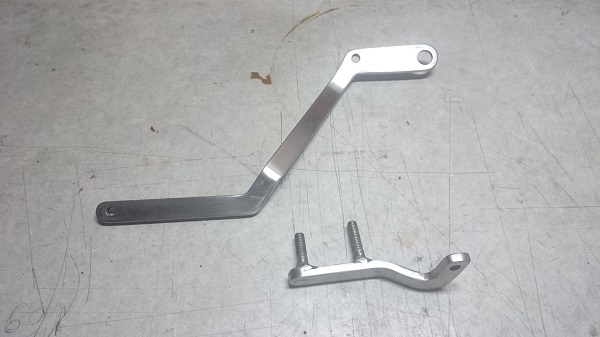

Mal kurz den Stand der Dinge. Sitzpfanne inklusive Halterung angefertigt und dem Sattler übergeben,

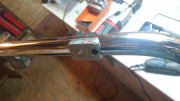

Schalter mit Adapterstücken an den Lenker gebaut und Auspuffhalterung gebastelt.
Schalteradapter zur Anprobe
Schalter fertig am Lenker. Linke Seite ebenso.
Auspuff mal zur Probe mit Halterung montiert.
Auspuffhalterung fertig geschliffen.
Bilder von der Sitzpfanne hab ich leider keine. Der Heckfender ist auch soweit fertig geschweißt inklusive der Rücklicht/Kennzeichenplatte. Da muß ich aber mal noch ein Kabelkanal einlöten damit die Kabels schön sauber hinten ankommen. Mein Kabelbaum hab ich auch zusammengestrickt. Da hab ich mich weitestgehend an die Originalvorlage gehalten. Das wars erstmal von mir. Weitere Bilder mit kurzem Bericht folgen. :wink:

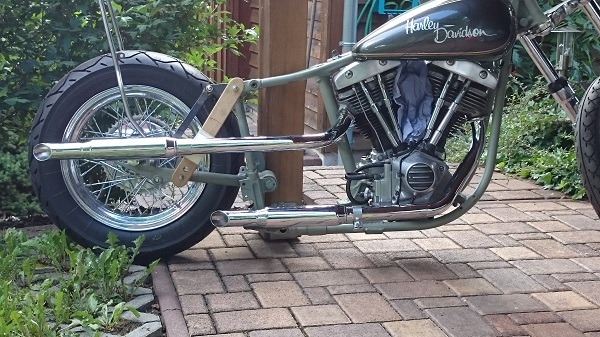

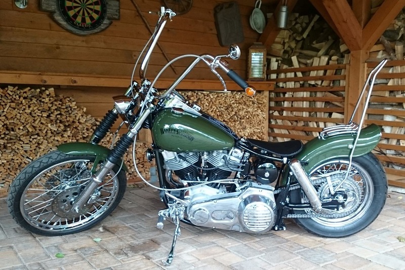

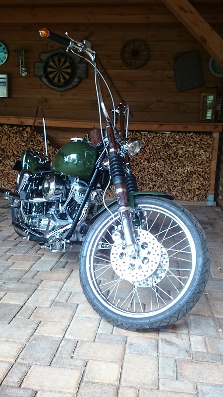

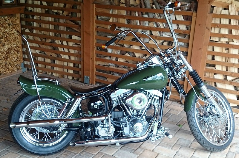

Lange hat es gedauert. Aber es ist vollbracht. Die Gute ist doch tatsächlich fertig geworden.Wegen mir kann der Sommer jetzt kommen. :D Bild
Ein Probelauf hab ich schon gemacht. Alles läuft wie geschmiert. Elektrik macht auch was sie soll. Nu muß bloß mal noch ein schöner Tag kommen um eine geschmeidige Probefahrt zu machen.

Sieht gut aus... der Fender hinten wäre mir persönlich mit nem zu hoch gezogenen Bob aber warum auch nicht...

ich find se echt cool, genau so wie se ist, Respekt.

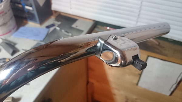

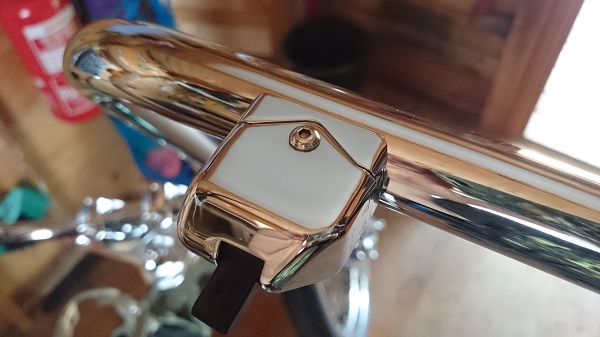

Mal noch ne Frage, wo hast Du die Lenkerschalter her? Sehen mir nach AWO oder so aus, sowas schwebt mir auch vor

der Star und/oder Schwalbe sowie die alten ES (MZ) hatten die imho auch.. aber das war damals ganz löteriges Blech... würd ich heute nich mehr verbauen wollen. Sieht auch massiver aus auf den Bildern.

Leg Dich nicht mit einem Ossi an, bin mit den Teilen aufgewachsen :D :D :D :D :D :D :D :D :D :D :D
sorry Jawa Mustang war auch noch dabei :D :D :D :D
aber so in der Art habe ich das gedacht mit diesen Schaltern, find ich echt passig

Gruß.
Ja Schalter sind alte DDR Ware. Gibt es auch in neu, sind aber Mist. Also wenn mußt du dir alte besorgen. Das Schaltergehäuse wie auch der Schalter selber sind in alter Ausführung wesentlich wertiger. Tja und der Fräser meines Vertrauens hat sich dann auch ganz schön ins Zeug gelegt. Soll ja auch geschmeidig am Lenker anliegen. Is ihm aber auch gelungen. Dann ordentlich nachpoliert und ab in die Galvanik.
