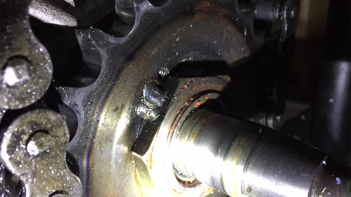

An den bin ich erst rangekommen, nachdem ich den Schweißpunkt auf der Mutter des Zahnritzels weggeflext habe. Was schon ein Unding für sich ist.

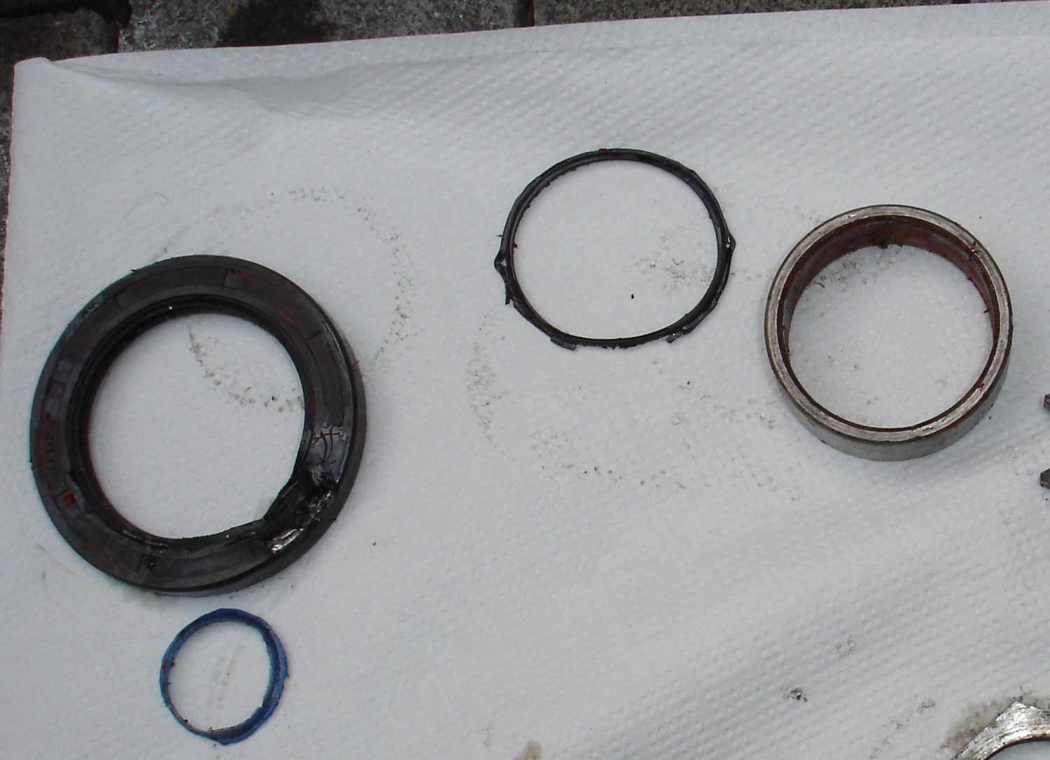

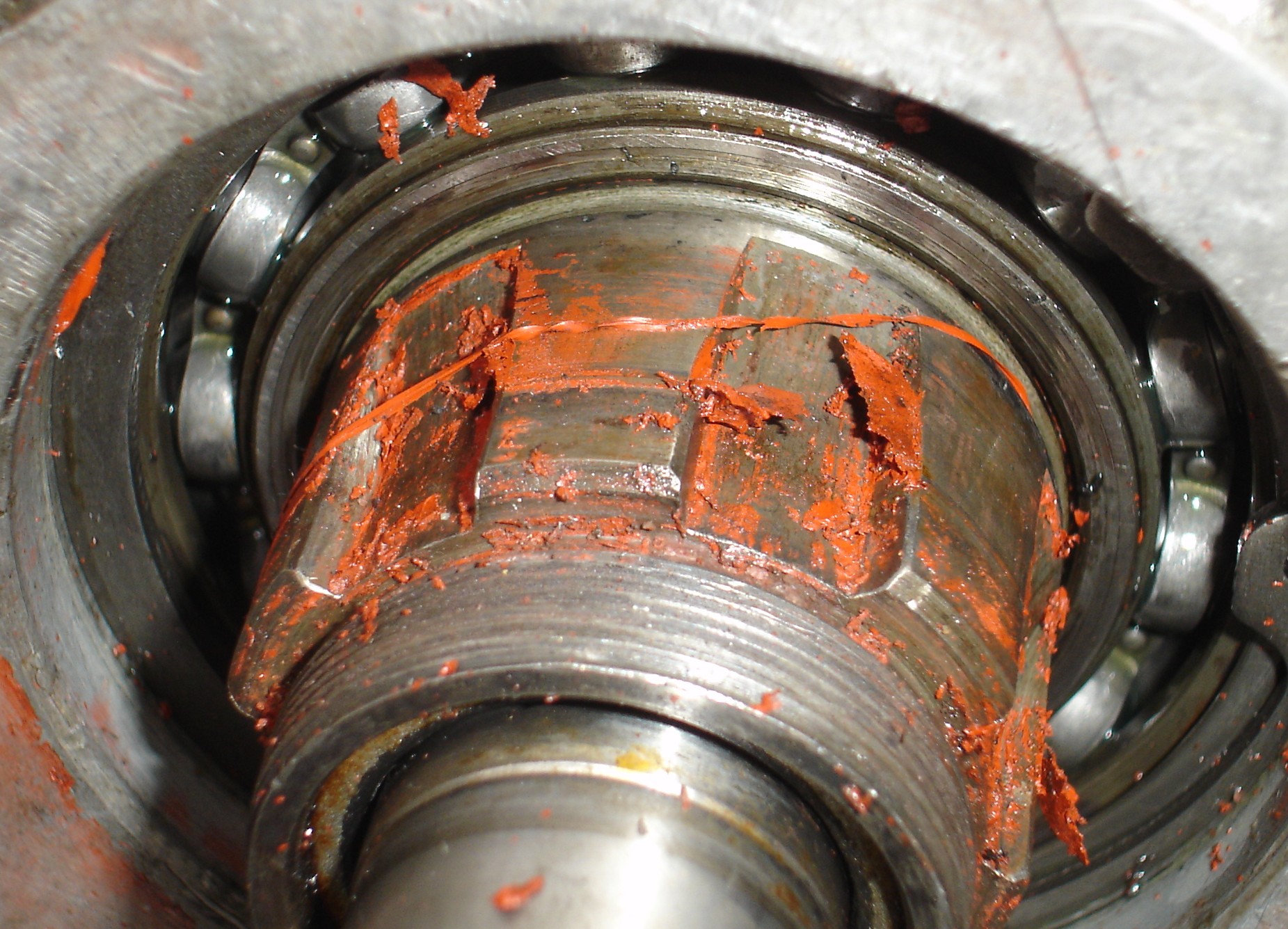

Dann war der Spacer vor dem Simmerring mit irgendeinem roten Dichtzeug so verklebt, das ich den erst gedreht bekommen habe nachdem ich das Getriebe komplett ausgebaut habe.

Womit bekomme ich das rote Zeug weg oder ist das übliche Praxis das zur Sicherheit mit zu verarbeiten um es abzudichten?

wenn du nur Ölverlust hattest und das Getriebe gut schaltet, dann reicht normalerweise der Simmerringwechsel. Aber du musst auch den kleinen Simmerring , der zwischen Hauptwelle und 5. Gang Rad sitzt , wechseln.

Nein, den bekommst du auch von außen raus. Den siehst du auf deinem zweiten Bild!

Ok, hab ihn auf dem Bild entdeckt.
Womit bekomme ich das kleine Ding den am besten raus?
Mit einer Schraube rein drehen und dann rausziehen wird schwierig, oder?!
Vor allen weil da auch so viel von dem roten Zeug verarbeitet war!?!
Wer weiss wo sich das überall hingedrückt hat?

Aaalso: Die Geschichte mit dem Schweißpunkt und der roten Dirko-Dichtpampe ist natürlich Pfusch. Wenn dort alles vernünftig zusammenpasst braucht man da weder Dichtmasse noch Schweißpunkt.
Was verstehtst Du unter Hauptantriebswelle? Wenn Du die Welle meinst auf der das Kettenritzel sitzt ist das das vierte Gangrand und Null Höhespiel dieses Rades zur Gehäuselagerung ist in Ordnung. Der 1 mm Spiel an der Stelle in Axialrichtung ist auch in Ordnung. Dieses Spiel wird durch den bei Dir "eingeklebten" Spacer bergrenzt wenn das Kettenritzel (richtig) montiert ist. Der Simmerring an der Stelle wird recht selten undicht.
Meistents ist es der kleine Simmerring der zwischen viertem Gangrad und der Hauptwelle sitzt. Die Haupwelle ist die auf der zum Schluß die Kupplung montiert wird.
Überprüfe mal das Höhenspiel zwischen Hauptwelle und viertem Gangrad. Dort sind mehrere Zehntel mm Höhenspiel nichts seltenes. Wenn dem so ist kannst Du versuchten, wenn es schnell gehen soll, an der Stelle einen zweiten Simmerring einzudrücken. Platz in der Tiefe ist dort, jedenfalls beim Vierganggetriebe, genug. Wenn das Spiel zwischen Hauptwelle und der Gleitlagerung im Gangrad noch nicht zu groß ist könnte es dicht werden. Wäre aber nur eine temporäre Lösung. Kann auch genausogut in die Hose gehen.
Wenn das Spiel zu groß ist hilft nur eine neue Hauptwelle, eine neue Gleitlagerbuchse ins vierte Gangrad einpressen und die Buchse dann passend aufreiben.
