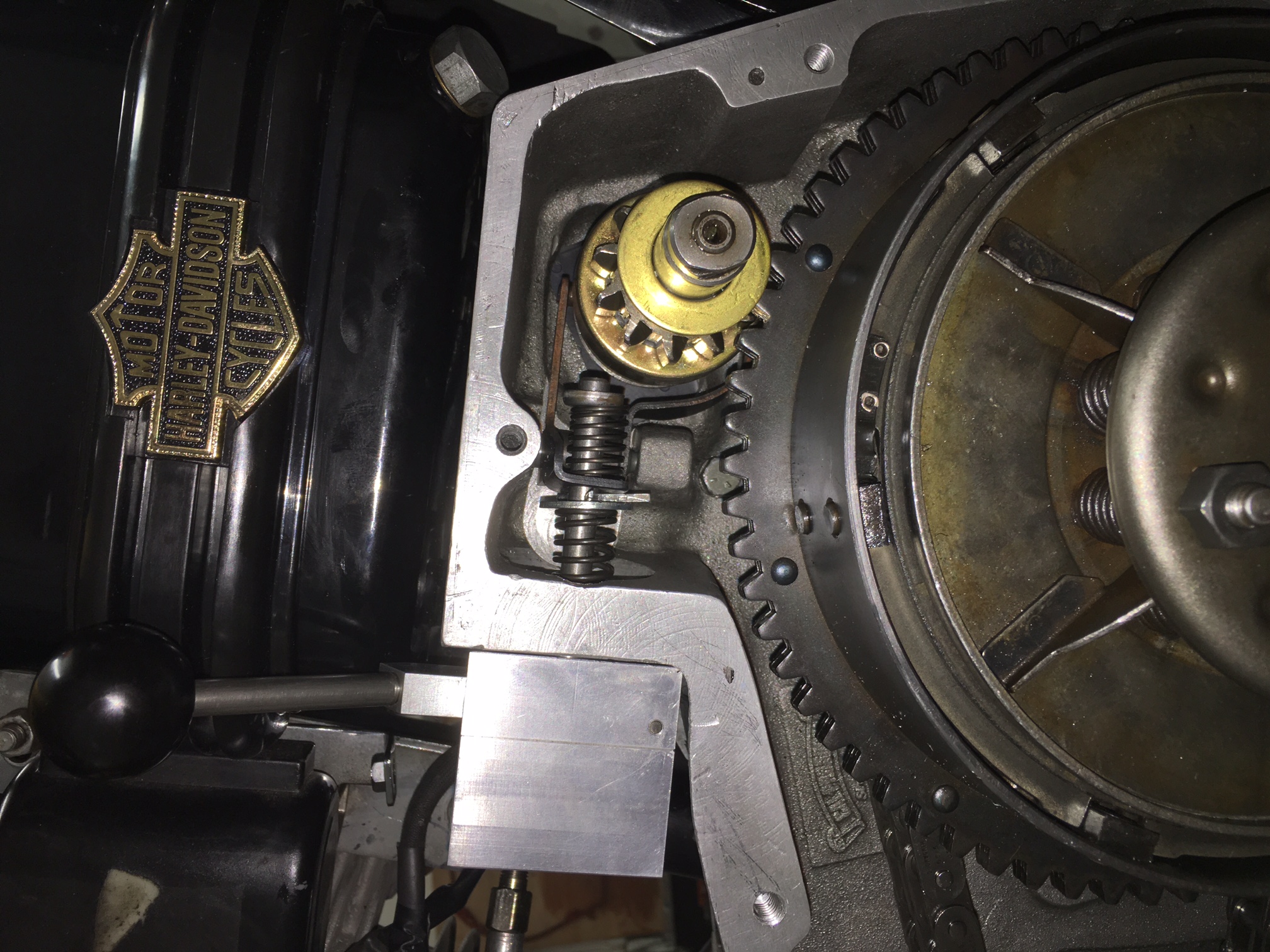

Habe umgerüstet auf Handstarter / Pull Starter von W&W.
Gemäß Einbauanleitung von hier bzw. Shovelschuppen das Teil eingebaut.
Funktioniert auch, heißt startet klasse.
Nur geht der Hebel nicht stramm genug zurück bzw. labbelt hin und her.
Die inneren Federn sind scheinbar zu schwach um den Hebel wieder in die Ausgangsstellung zurück zu bringen.
Habe jetzt mal eine Zugfeder außen angebracht.
Ist sicherlich nur eine Notlösung.
Kennt das jemand und hat dazu eine andere Lösung gefunden ??

Moin ich hatte das Problem auch
Müsste es nen Thread dazu hier geben
Die mitgelieferte Feder war zu schwach habe dann die Federn getauscht glaube die Originale nach vorne usw.
Such hier mal unter hebelstarter da wirst du fündig
