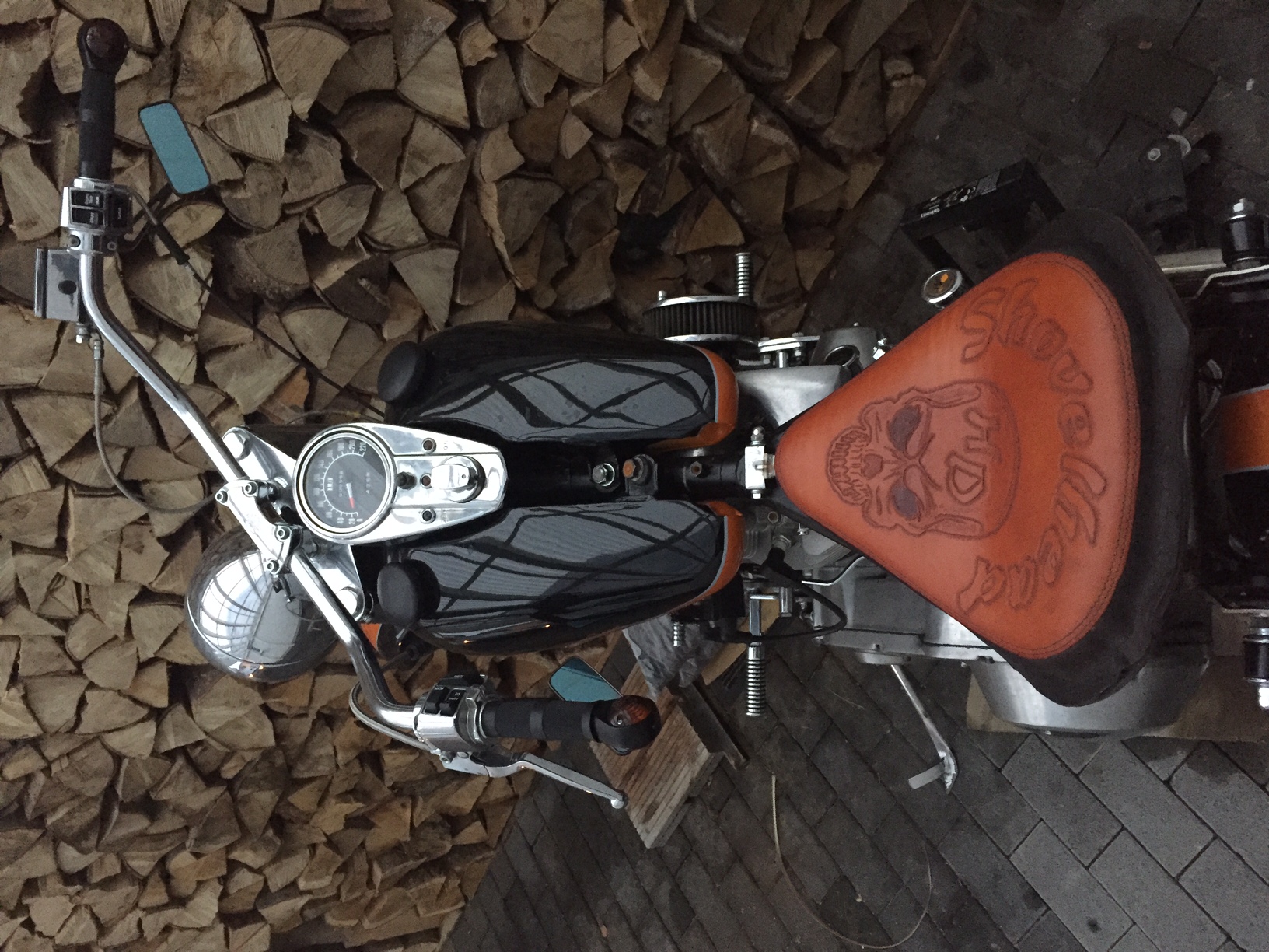

So sieht es bei mir mit dem Threelight aus.
Da verschwindet das Cover in der Mulde.
Und das sieht von der Seite irgendwie komisch aus.
Die Grundplatte ist schon mit Unterlegscheiben unterfüttert, und noch mehr geht nicht.

...richtig, das ist ein Softtail Tank, der hat wesentlich größeren Spalt, daher passt das nicht zusammen.
Hast Du dafür Deinen Rahmen umgeändert? Normal passt der auf Shovelrahmen gar nicht.

Ist kein Shovelrahmen.
Ein Poughco Frame und da war der Tank schon drauf.
Der Vorbesitzer hat nur einen Minitacho an der Seite montiert gehabt. Den kompletten Spalt mit einer Kunstoffabdeckung mit Kunstlederbezug abgedeckt.
Das hat mir aber nicht gefallen.
Hat den jemand vielleicht einen Softail Dash Cover irgendwo rumfliegen das er gerne abtreten würde.
Von der Grundplatte/Zündschloss her müsste es ja passen, oder irre ich mich da auch und muss komplett umrüsten.
Schorsch

Normalerweise ist der Spalt zwischen den Tanks nur so 10mm breit !!
Da wirst Du was basteln müssen.
Das Softail-Dash, wenn´s überhaupt die Kuhle abdeckt, ist aber auch vorne
länger als die alten und kollidiert dann wahrscheinlich mit mit deiner oberen Gabelbrücke.
Der Tank sieht auf dem Photo irgendwie zu weit nach hinten montiert aus.
Ist das alles Eigenbau?
Gruß, Stephan

Mir scheint Dein Tank aber auch irgendwie viel breiter zu ein als meiner.
Ich warte noch mal ab, ob ich irgendwoher ein Dash Cover von einer Softail herbekomme um es mal ran zuhalten.
Mein Augenmaß hat mich schon so oft getäuscht das ich jetzt kein Cover blind kaufe.
Noch mal die Frage?
Ist den die Grundplatte die gleiche, oder ist auch die komplett anders?
Schorsch

Was meinst Du mit zu weit hinten?
Richtung Gabelbrücke oder Sitz?
Die Halterung vorne Richtung der Gabelbrücke sind fix.
Da war nix mit Veränderungen. Und aus der Länge des Tank ergab sich dann die Befestigung in Richtung Sitz.
Das ist so wie es jetzt ist.

Ich musste jetzt doch erst mal in die Garage und gucken.
Ja, ich meinte die große Lücke zwischen Sitz und Tank.
Bei mir endet der Tank quasi dort wo bei dir der Querbolzen des Sitzes ist.
Deinem Foto zu Folge ist der Tank bei Dir auch ca. 2cm höher über dem Rahmenrohr.
Meiner ist dort tiefer, steht also "steiler".
Vielleicht hilfts ja.
Gruß, Stephan
