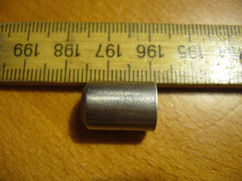

Dann ist ja alles i.o. hoffe der kolben ist auch der richtige, sieht aus wie selbst gedreht, werd nachher mal ein Foto reinsetzten.

Hier das Bild vom Ventil
Bild K800_P1030341.JPG (75 KB)
Ist´s Original?
