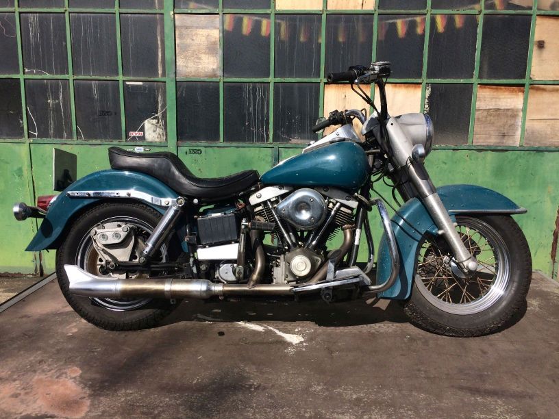

ich heiße Tim komme aus dem nördlichen Ruhrgebiet, genauer gesagt aus Recklinghausen.
Vor ein paar Tagen, bin ich eher zufällig zu meiner ersten HD gekommen, es ist eine FLH E-Glide 1340 Baujahr 1983. Das Krad ist bis auf die Farbe im Originalzustand und hat 34 Tkm gelaufen. Der Vorbesitzer ist ein Bekannter von mir. Die HD Stand seit 17 Jahren eingemottet in einer Garage.
Nun möchte ich das Moped wieder fahrtauglich machen, hierzu wollte ich alle folgendes an dem Teil machen:
- Alle Öle, Filter und Bremsflüssigkeit tauschen
- Bremsschläuche ersetzen
- Neue Bremsbeläge
- Neuen Sekundärantrieb (Zahnriehmen)
- Reifen
- Vergaser reinigen
- Benzinschläuche austauschen
- Neue Batterie
- Und all den Kleinkram, wie Kerzen Luftfilter und Co. die ich vergessen habe
Nun komme ich zu meinen Fragen, und zwar habe ich den Tank mit frischen Sprit gefüllt und das Krad mit einem KFZ überbrückt, der Motor ist mit Choke nach kurzem Orgeln direkt angesprungen und lief vom Klang her sehr gut.
Was würdet Ihr an dem Motor im speziellen alles machen, wovor Ihr mit Moped fahren würdet? Ich will das Teil ja nicht gleich ruinieren…

Guten Morgen,
ich konnte auf keiner Bremspumpe ein Angabe der verwendeten Bremsflüssigkeiten finden.
Ich habe gestern Abend festgestellt, daß das Anschlußgewinde des Geberzylinders für die Hinterradbremse defekt ist, ich denke die Ursache hierfür ist Kontaktkorrosion Alu/Stahl.
Das Motor- und Getriebeöl habe ich bereits gewechselt, ich hab jetzt den Motor mit 20W50 befüllt. Öl und Filter werden nach den ersten 2-3 Kilometern getauscht. Dies wollte ich 2-3 mal praktizieren.
Wer ist Silvester von Johnny's Garage, ist das in Recklinghausen?
Ich hoffe das mit dem Bild klappt!

erst ein mal die Bilder, ich hoffe diesmal klappt es.
Diesmal hat es mit den Bildern geklappt...
Vielen Dank für Eure Hilfe bezüglich der Bremsflüssigkeit!
Ich hab mit dem Vorbesitzer des Krad's rausbekommen, daß die Bremsanlage mit stinknormalen DOT-4 befüllt war.
Jetzt fehlen mir nur noch ein Luftfiltereinsatz und Reifen, dann geht's zur HU.
