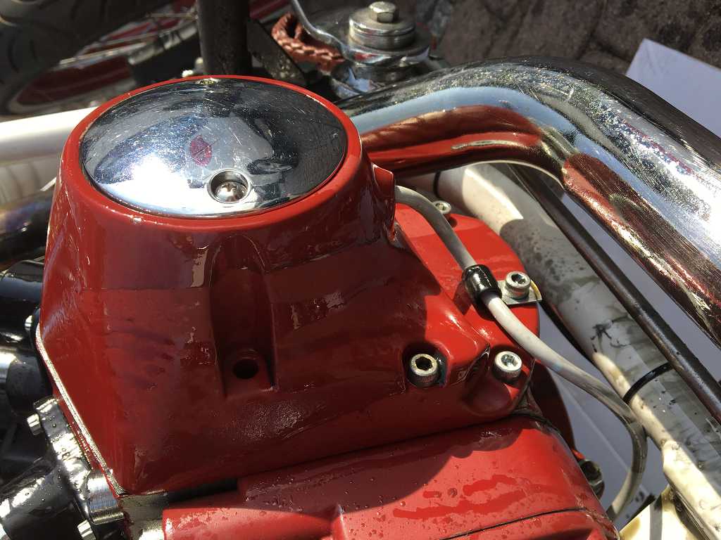

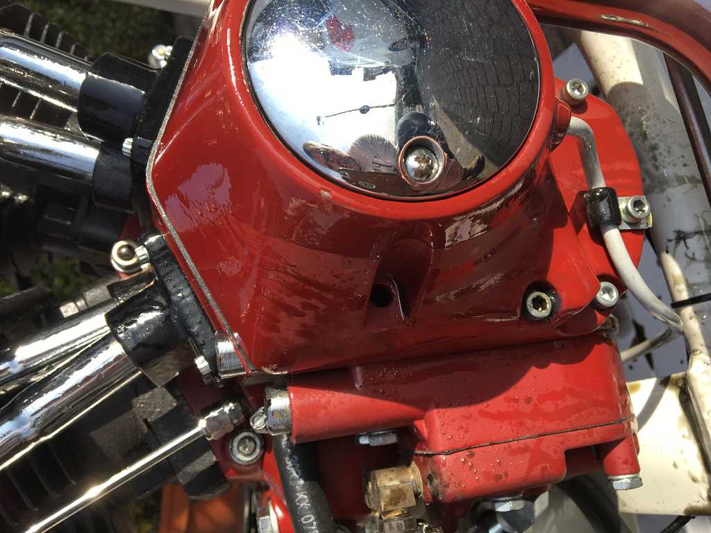

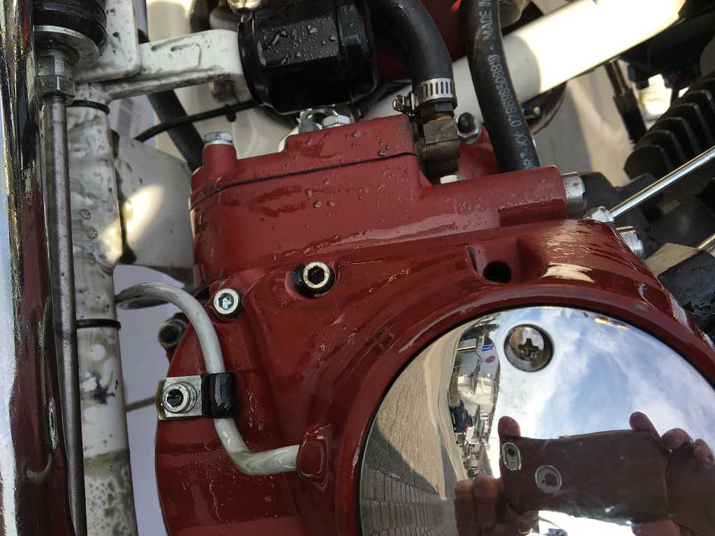

nachdem ich ja mit eurer Hilfe meine Shovel zum laufen bekommen habe und auch die Probleme mit dem Leerlauf (war eine Einstellungssache der Kupplung) behoben sind bin ich eine größere Proberunde von 50 km gefahren. Dann, 300 Meter vor meiner Garage fängt der Bock an zu Qualmen und Öl sprudelt aus dem Steuergehäuse.
Motor sofort aus und in die Garage geschoben und musste dann feststellen, dass eine Schraube aus dem Deckel fehlte. (Siehe Bilder)
Der ganze Bock ist versaut (ok, kann man putzen), die übrigen Schrauben habe ich dann geprüft und festgestellt, dass sie ALLE nur lose eingedreht sind. Hat wohl der Monteur vergessen die Schrauben entsprechend anzuziehen.

Bild kIMG_1747.JPG (89 KB)
Bild kIMG_1750.JPG (91 KB)
Bild kIMG_1742.JPG (80 KB)
Bild kIMG_1745.JPG (107 KB)
