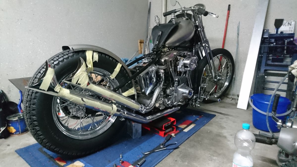

Nachdem der Innenliegende gasgriff ( vielen dank für die tolle Zeichnung) so gut geklappt hat, geht es für mich jetzt an den Bau eines runden Öltanks mit integriertem Filter , für unter den Sitz .
Im www gibt mal nix zu kaufen . Habt jemand eine Bezugsquelle für teile oder gar ein Tank ?
Wollte ein kleinen Autoölfilter verbauen, auf einer Seite eines Rohres , aber die Seite nur verschrauben, das ich immer dran komme !
Finde aber keine Aufnahme/ gewindestutzen wo ich einen Filter anschrauben kann !
Ich hoffe ihr versteht was ich meine, sonst mach ich mal ne Skizze
Bin für alle Tipps dankbar ....
