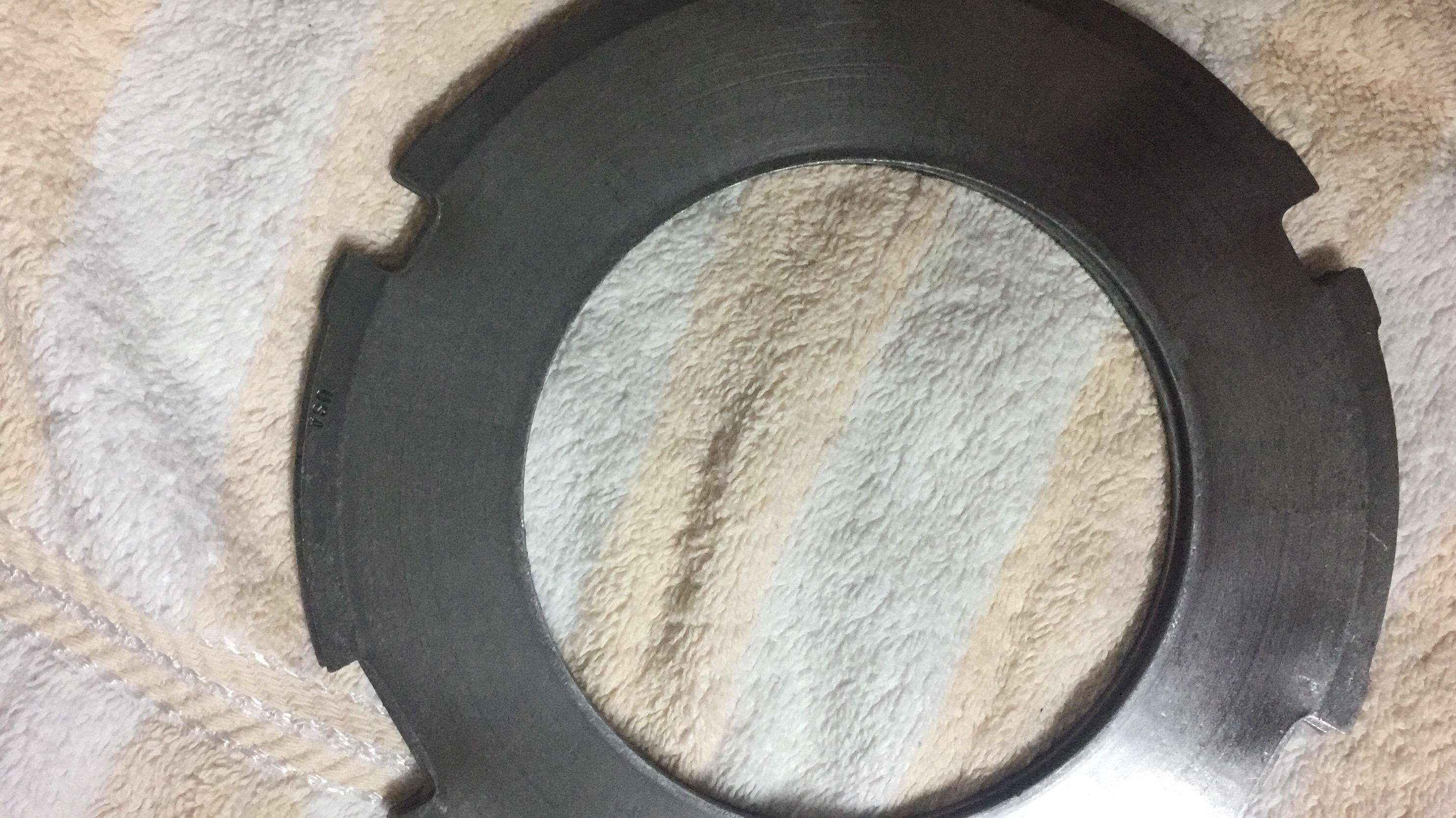

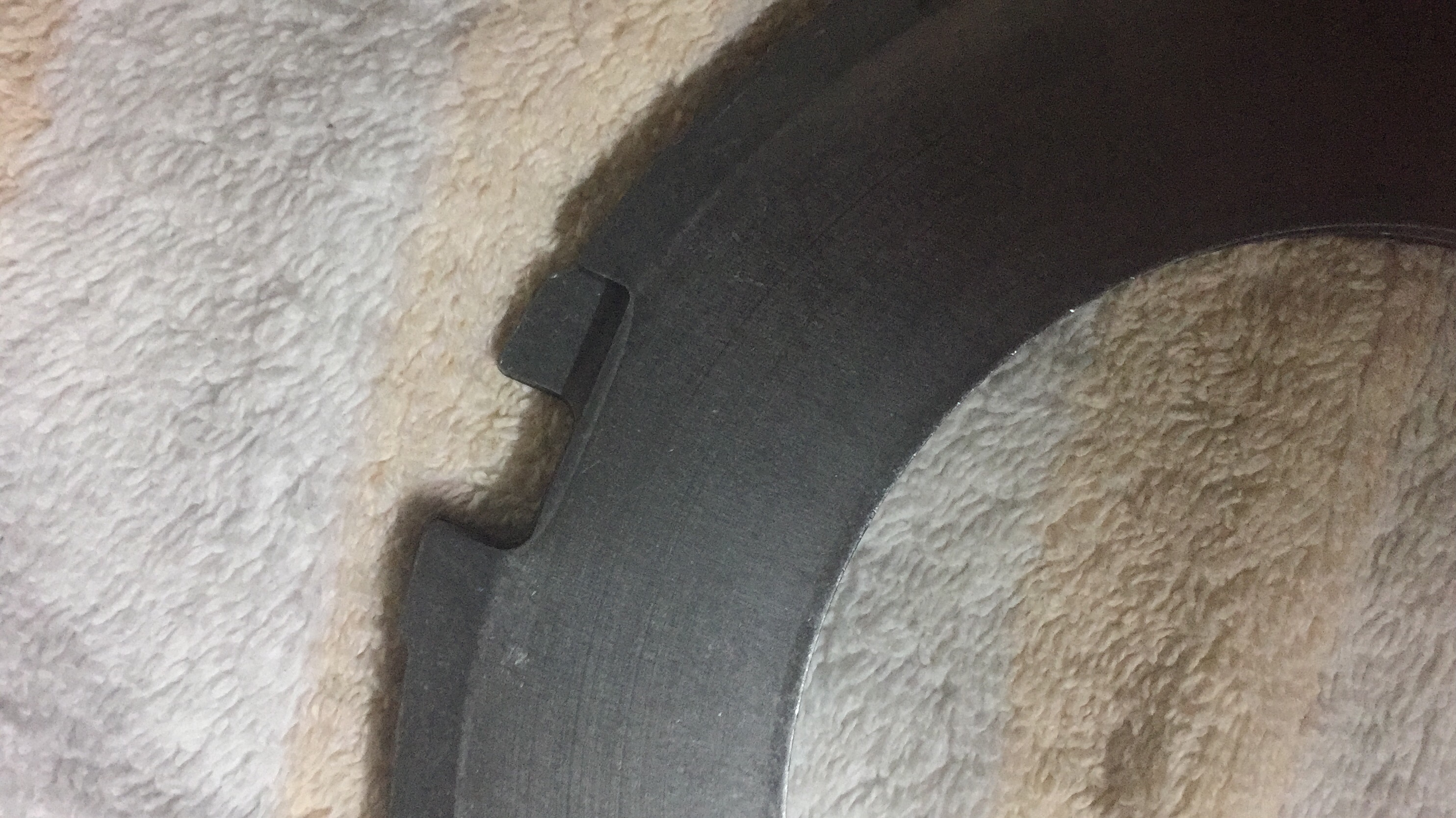

Die Stahlscheiben haben eine kleine Ausfräsung und eine große Ausfräsung.
Setze ich die kleinen Ausfräsung beim zusammenbauen immer übereinander oder versetzt auf die Gleitklötze zwischen die Reibscheiben ???

So sehen die Stahlscheiben aus.

Hi Schorsch,
versetzt einbauen, sodass nie die großen Ausfräsungen übereinander liegen.
Ursprünglich waren auf den großen Ausfräsungen kleine Anschlagdämpfer montiert (Kugel mit dahinterliegender Feder in einem Blechrahmen). Solcherart ausgelieferte Scheiben sollten immer versetzt eingebaut werden.

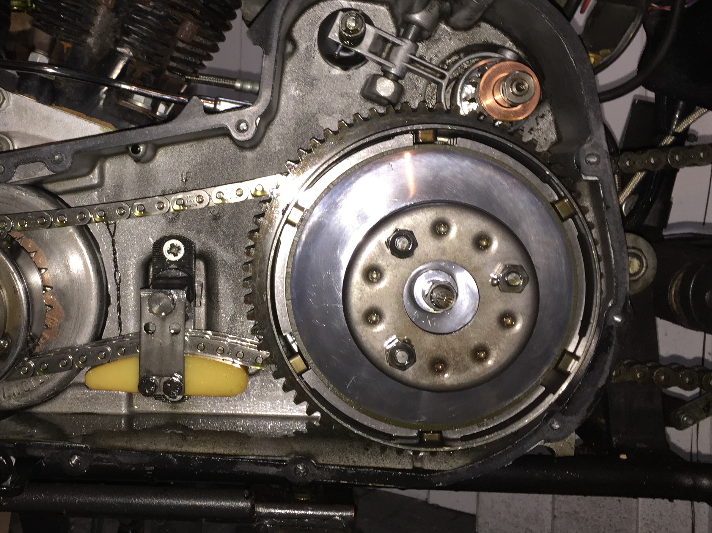

Ich habe in meinem Fotos gestöbert und tatsächlich eins entdeckt auf dem der Kupplungskorb im zusammengebauten Zustand zu sehen ist.
Bild IMG_9451.JPG (1008 KB)
Darauf sind die großen Ausfräsungen alle übereinander.
Ich kann jetzt nicht aus dem großen Erfahrungsschatz schöpfen und sagen ob die Kupplung bisher gut oder schlecht getrennt hat.
Ich hab die Stahlscheiben jetzt in einer Flucht montiert.
Werde es jedoch gleich ändern.
Deshalb habe ich hier um Rat gebeten.

nein, ein Grund ist mir auch nicht bekannt.
Fahr die Kupplung so, wie sie am Besten trennt. Das sollte das einzige sein, was gilt.
