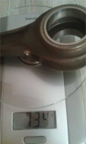

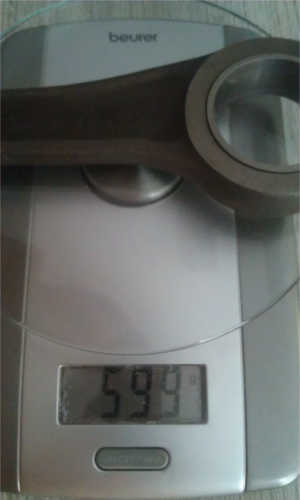

Re: Gewicht der Pleuel
nur um die Frage zu beantworten:
Der Unterschied und auch das Gesamtgewicht sind schon imposant...
plus Kolben und Zubehör....und das bei 5000 U/min...und mehr...
