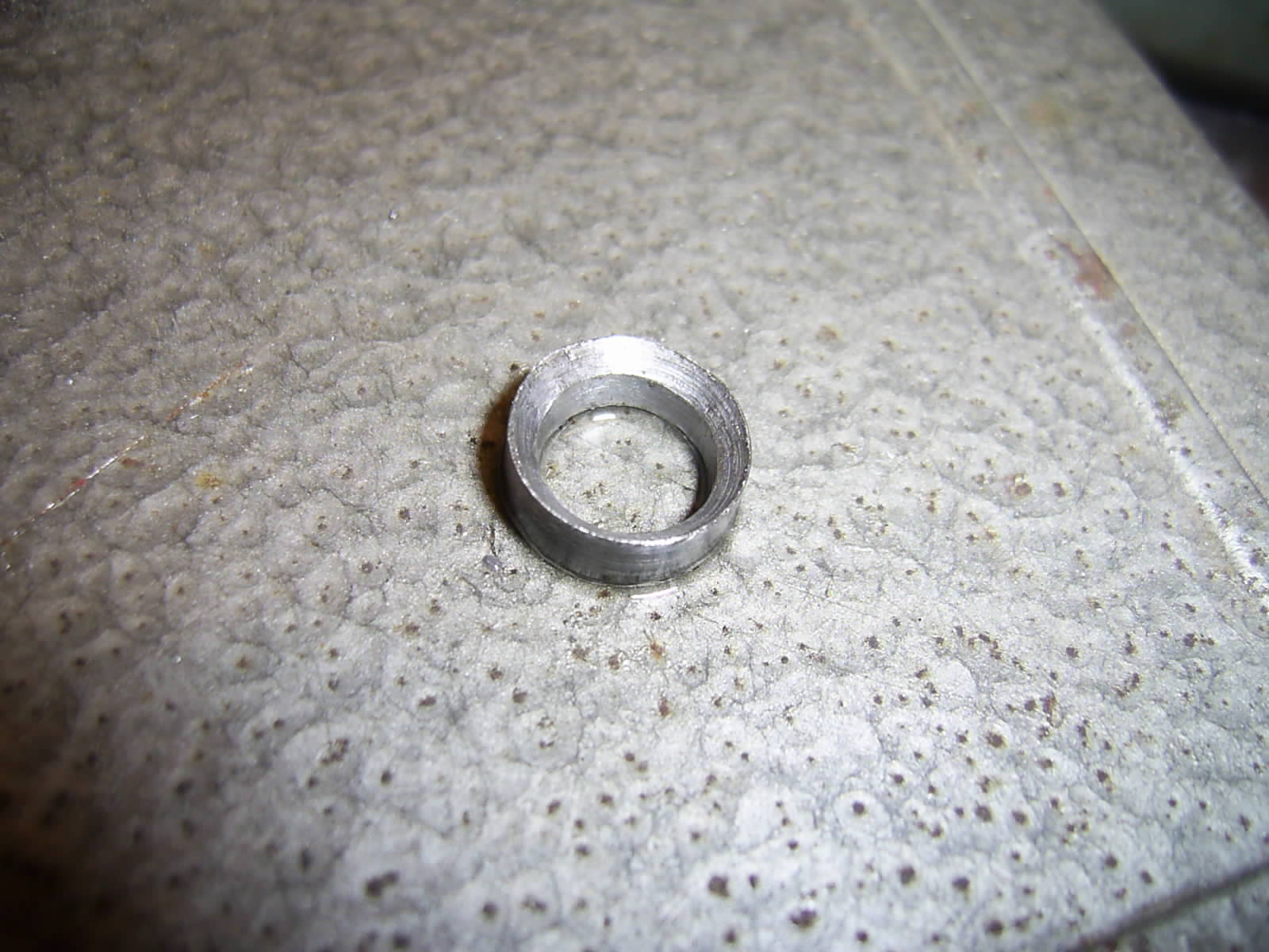

Der Stahlring:
Bild dde1.JPG (188 KB)

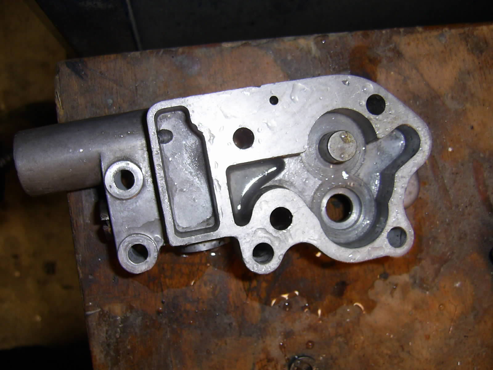

Eingebaut:
Bild dde3.JPG (65 KB

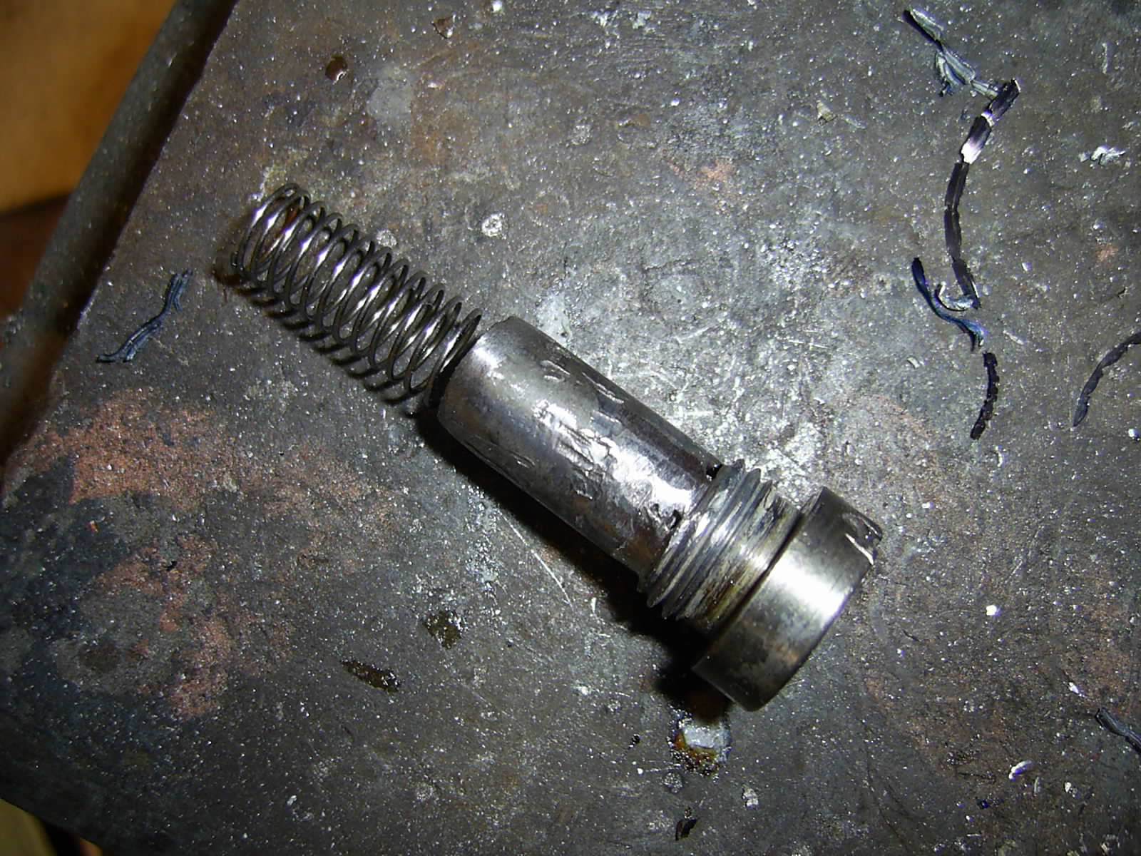

Die Ventilschraube habe ich verlängert damit die Feder ne bessere Führung hat und gerade auf die Kugel Drückt.
Bild dde6.JPG (304 KB)

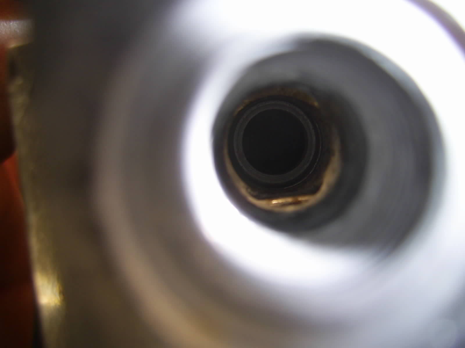

Als kugel habe ich ne Lagerkugel 9mm genommen die ist einfacher zu bekommen und wen man nur 2-3 stück braucht kostets meist nix. Das einschleifen der kugel dauert länger als im orig. Alu. Zum schluß hab ich die kammer vor der kugel mit wasser gefüllt um zu sehen obs dicht ist, war ein paarmal nacharbeiten angesagt.
Bild dde.JPG (136 KB).
