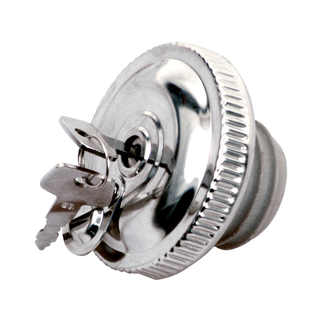

Moin suche für den originol 5Gal Tank abschliessbare Tankdeckel.
Gab oder gibt es sowas noch?

Im Prinzip schon die hab ich schon gesehen nur die passen doch nicht auf die original Tanks mit dem drehverschluss oder ?

Moin Hawkeye,
Schau mal nina Bucht unter Tankdeckel für Kreidler, Zündapp usw. da findet man Tankdeckel mit Bajonettverschluss.

Hi Andreas, bloß als Hinweis zur Ärgervermeidung: egal welche Deckel Du findest, gleich checken, ob eine brauchbare Entlüftung dran ist.
Hatte unlängst wieder das Phänomen mit "ganz tollen" Nachbaudeckeln.
Stunden gesucht, warum das neu aufgebaute Moped nicht anständig lief, Löcher hatte, unmotiviert abstarb. - Falschluft gecheckt, Schwimmerstand geändert, Benzinschlauch ab ob Sprit läuft.....nix zu finden, umgedüst, keine Änderung....
Als sie heiß in der Sonne stand, lüftete sich das Geheimnis. Zischen aus dem Tank.
Die Bohrung in der Mitte war winzig und der Durchgangskanal seitlich halb von der Dichtung abgedeckt. Bohrungen vergrößert und sie lief astrein.
Kleine Ursache, große Wirkung......
Diverse 50er Deckel könnten passen, allerdings haben wir links einen tiefen Bajonettverschluss.
Früher gabs auch für unsere Tanks passende verschließbare Deckel, weiß leider nicht mehr von wem.

Du kannst Dir auch eine Be-/ Entlüftung mit einem T-Stück in dem Verbindungsschlauch der beiden Tankhälften basteln.
