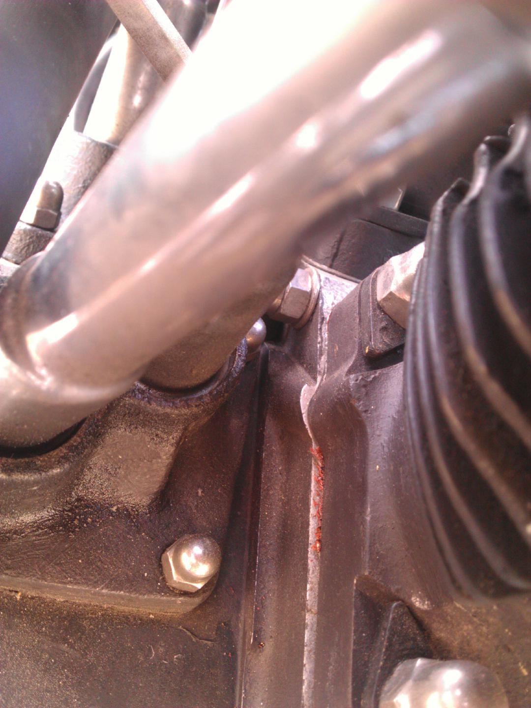

Hey Leute, brauch mal n Rat;
Shovel 1200 BJ 72 ölt stark ausm Zylinderfuss vorne rechts.
Nu hab ich mal alles sauber gemacht, die Fussdichtung bündig an der Zylinder Kante abgeschnitten, und nun schau ich da auf eine vermutliche Spaltöffnung eines Ölkanals.
WTF?
Da sollte doch bei dem Baujahr gar keine mehr sein oder?
Werde die Stelle nu erstmal mit 2K Epoxy verschließen.
Aber was mach ich später?
Wollte den Motor eigentlich erst im Winter überholen.
Thx, Alex

der garst hat geschrieben:Da sollte doch bei dem Baujahr gar keine mehr sein oder?
Die Bohrung ist bei meinem 72er Gehäuse auch vorhanden, endet aber nach wenigen mm sinn- und witzfrei als Sackloch im Alu. Keine Ahnung, was der Quatsch soll...

Nee, also bei mir liegt Drucköl an.
Es läuft sobald ich den Kicker betätige.
Jetzt natürlich noch Viiiiiiel mehr als vorher.
Ein richtiges Rinnsal.

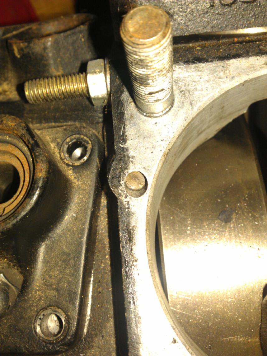

mein 77er Gehäuse hat diese Bohrung auch , allerdings hat mein vorderer Zylinder eine passende Nase angegossen welche die Bohrung und die Dichtung komplett überdeckt.
Bild vordererZylinder.jpg (199 KB)
Keine Ahnung was für ein Zylinder du da drauf hast, Alex.
gruss robo

Hab gerade nochmal bei einem 81er Motorgehäuse geschaut. Da ist diese Bohrung mit einem Stopfen verschlossen. Bild MotorGehaeuse_81.jpg (200 KB)
Und ich hab noch nen S&S Sidewinderkit, da ist am vorderen Zylinder die Nase nicht dran.
Wird wohl solche und solche Zylinder geben :(
Also sollte diese Bohrung wohl immer am besten mit einem Stopfen verschlossen werden oder eben ein Zylinder mit der Nase drauf sein.
Was kannst du machen? Der richtige Weg wäre Zylinder runter gucken ob überhaupt der Stopfen drin ist und den erneuern. Dann sollte es dauerhaft dicht sein.
Mit Epoxy oder Kaltmetall zu dichten wird nicht einfach. Wenn das Zeug halten soll musst du die Stelle komplett ölfrei bekommen. und hast keine Ahnung wie lange das dicht bleibt.
gruss robo

Hat jemand diesen Stopfen am vorderen Zylinder (attachments/MotorGehaeuse_81.jpg) schonmal abgedichtet? Über Anregungen wäre ich dankbar.

ja, ich mach das immer, zur Sicherheit, bei jedem Rumpf-Motor. Hitzefestes Silikon rein und leicht überstehen lassen (wie ein kleiner Hügel). Wenn es ausgehärtet ist, kommen Dichtung und Zylinder drauf, der Hügel wird plattgedrückt und erhöht den Druck im Silikon zur zusätzlichen Abdichtung.

da ist natürlich der Metallstopfen drin, sonst würde sich das Silikon nach unten durchdrücken. Das Silikon hat lediglich die Aufgabe der zusätzlichen Abdichtung. Ich mach das auf Verdacht hin, aus Vorsicht, weil bei mir eben auch mal ein Kumpel mit genau dem Problem aufschlug und wir alles auseinanderrupfen mussten.
Dass es am Metall-Stopfen (ohne Silikon) vorbeidrückt, kann ich mir nur so vorstellen, dass der Stopfen schlecht verarbeitet ist oder beim Einsetzen ein Grat in das Alu gedrückt wurde, durch den es durchsifft. Das soll das Silikon verhindern.
Ich hab da was Temperatur, volumen- und formbeständiges aus dem Motorenbau von Henkel genommen: Loctite SI5910
