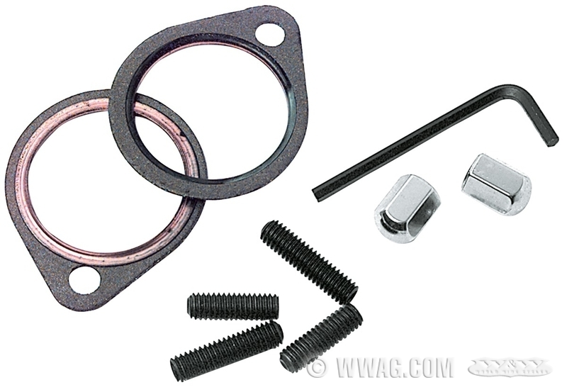

Ich hab am hinteren Krümmer auch nen Coil drin. Seit dem verwende ich dieses Set (http://www.wwag.com/step/800/19044.jpg). Ich habe die Hutmutter durchgebohrt und kann bei Anziehen der Mutter mit nem Inbus in der Madenschraube (die sind etwas kurz und werden gegen etwas längere getauscht) gegen halten. Somit bleibt die Madenschraube im Sitz und wird "theorietisch" nicht bewegt. Außerdem finde ich die Optik besser als mit Kontermutter (aber das ist Geschmackssache) Meine Krümmer sind beide mit nur mit Dichtungen ohne "Schmiere" dicht.
