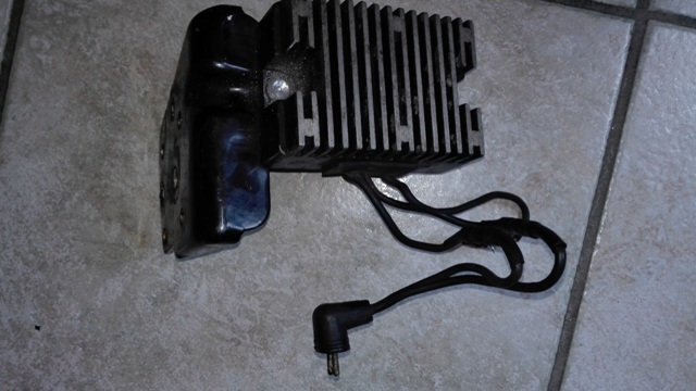

Ich muß etwas korrigieren und ergänzen.
Mein Bike, FLH Bj. 1977 hat, wir ihr richtig erklärt habt, drei kabel, somit ist dieses Problem erledigt.
Allerdings habe ich mir, baujahrbedingt, einen Regler mit Weibchenstecker geholt.
Mein alter Regler hat allerdings Männchenstecker.
Kann mir jemand sagen, was für einen Regler ich benötige oder muß man evtl. den Stecker umlöten?
Hier ein Foto.
Vielen Dank im voraus.
Gruß Peter

wenns nur am Stecker liegt würde ich umlöten, der alte Regler ist doch eh hin, also was solls, wenn sonst alles passt

Moin aus Bremen, der Regler mit Stecker mit zwei Weibchen OEM 74510-75A bzw 74512-79A gehört zu einem Stator OEM 29965-75 mit 17,8 amp Leistung. Der Regler mit Stecker mit zwei Männchen OEM 74512-84, 74513-82A, 74513-85 oder 74516-86 kam in den Bj 1981-84 zum Einsatz und wurden mit Stataor OEM 29965-81 bzw 29965-81A mit 22 amp verbaut. Anscheinend wurde die Ladeelektrik bei deinem Motor mal ausgetauscht. Ob die Regler und Statoren untereinander gemixt werden können (dürfen) bezweifel ich, da man sich sonst den Aufwand mit unterschiedlichen Steckverbindungen hätte sparen können. In deinem Fall würdest du ja einen leistungsstärkeren Stator mit einem Regler der für schwächere Leistung ausgelegt ist verbinden. Vielleicht kann ein prof. Schrauber Auskunft geben.

Vielen Dank für eure Antworten.
Ich bin elektrisch unterbelichtet, aber ich habe verstanden das besser den passenden Regler zu holen.
Werde den neuen also umtauschen.

Also bei dem alten Regler wurde Mal der Stecker getauscht.
Ist ne Klemmverbindung mit Schrumpfschlauch dran.
Müsste doch bedeuten, das eigentlich ein anderer dran gehört, oder?

Genau!
Der alte Regler hat ja schon den Beweis erbracht, daß allein ein Umbau der Stecker nicht reicht.
