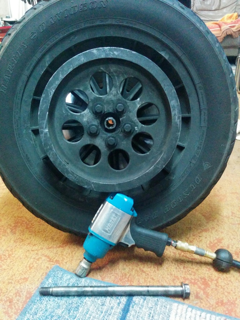

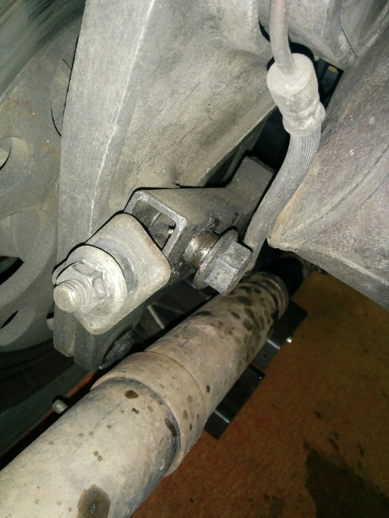

mit dem Zerlegen meiner hinteren Radlager bei einer Nachtfahrt haben sich wohl die Innenringe auf der Achse kaltverschweißt...Achse dreht, aber kein Verschieben möglich obwohl Rad erst vor 3 Monaten draußen war. Achse auch gefettet eingebaut.
Leicht Schläge mit rotierender Achse - nix.
Achse ist bremsenseitig mit Schraubenkopf verbaut.
Werde die Achse operativ entfernen (irgendwelche Vorschläge, Erfahrungen?), denke an Schraubenkopf "wegbohren" und dann weitersehen.

Wie Du den Kram ohne gröbere Kollateralschäden raus bekommst, weiß ich leider auch ned.
Nur den Schraubenkopf ausbohren wird nicht viel nutzen, befürchte ich.
Hast Du Platz innerhalb der Schwinge zu sägen?
Viell. doch nochmal klopfen, aber einer muss mit schwerem Gewicht gegenhalten, damits nicht federt.....

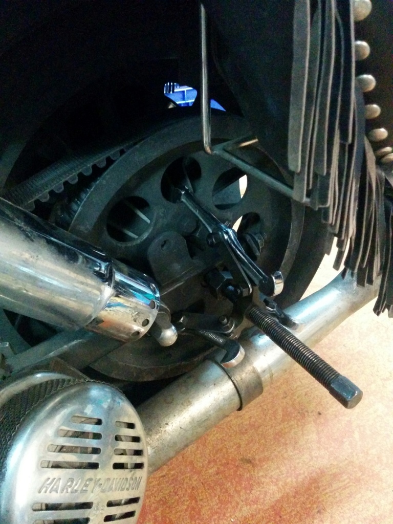

Habe einen Abzieher angesetzt und
immer wieder sachte Prellschläge auf den selben...siehe da: "Sie bewegt sich doch"!

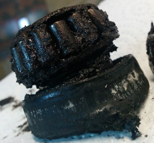

Ergebnis:
Achse Gans, aber hinüber...dank dieses Forums jemanden kennengelernt der jemanden kennt der sich auskennt und somit eine neue Achse besserer Qualität bekomme.
Sie war nicht kaltverschweißt, sondern nur warmgeheftet. :D
Ursache: Billigstes Chinafett das noch nicht mal 50 Jahre schafft 8)
Habe die Dinger 2004 gewechselt und dann nie wieder angeschaut...Strophe muß sein!
Da hat sich ein Teil vom Käfig gelöst und dann unter's Volk (unter die Rollen) gemischt...

Jo war meine Idee mit dem Abzieher doch nicht so schlecht. Neue selbstgefertigte Achse bring ich morgen mit Lutz. Schmeiß schon mal den Grill an. Die Buell scharrt schon mit den Hinterhufen. :D

die Abzieheridee kam Dir doch nur, weil Du die angesetzte Schraubzwinge an meiner Schwinge gesehen hast :P :lol: :lol: :lol:
